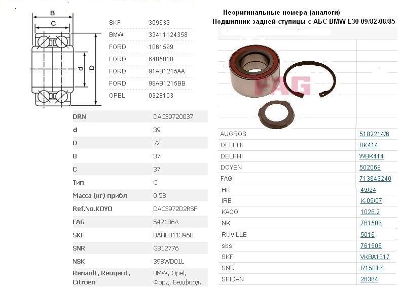

Подшипник задней ступицы с АБС BMW E30 09/82-08/85

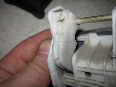

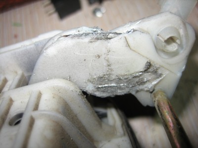

Ремонт внешней ручки открытия задних дверей.
Снимаем ручку.
Склеиваем суперклеем место разлома

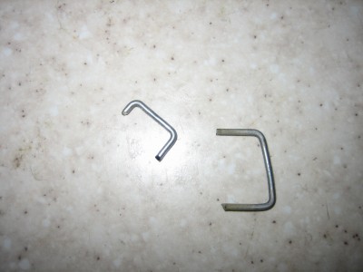

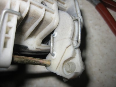

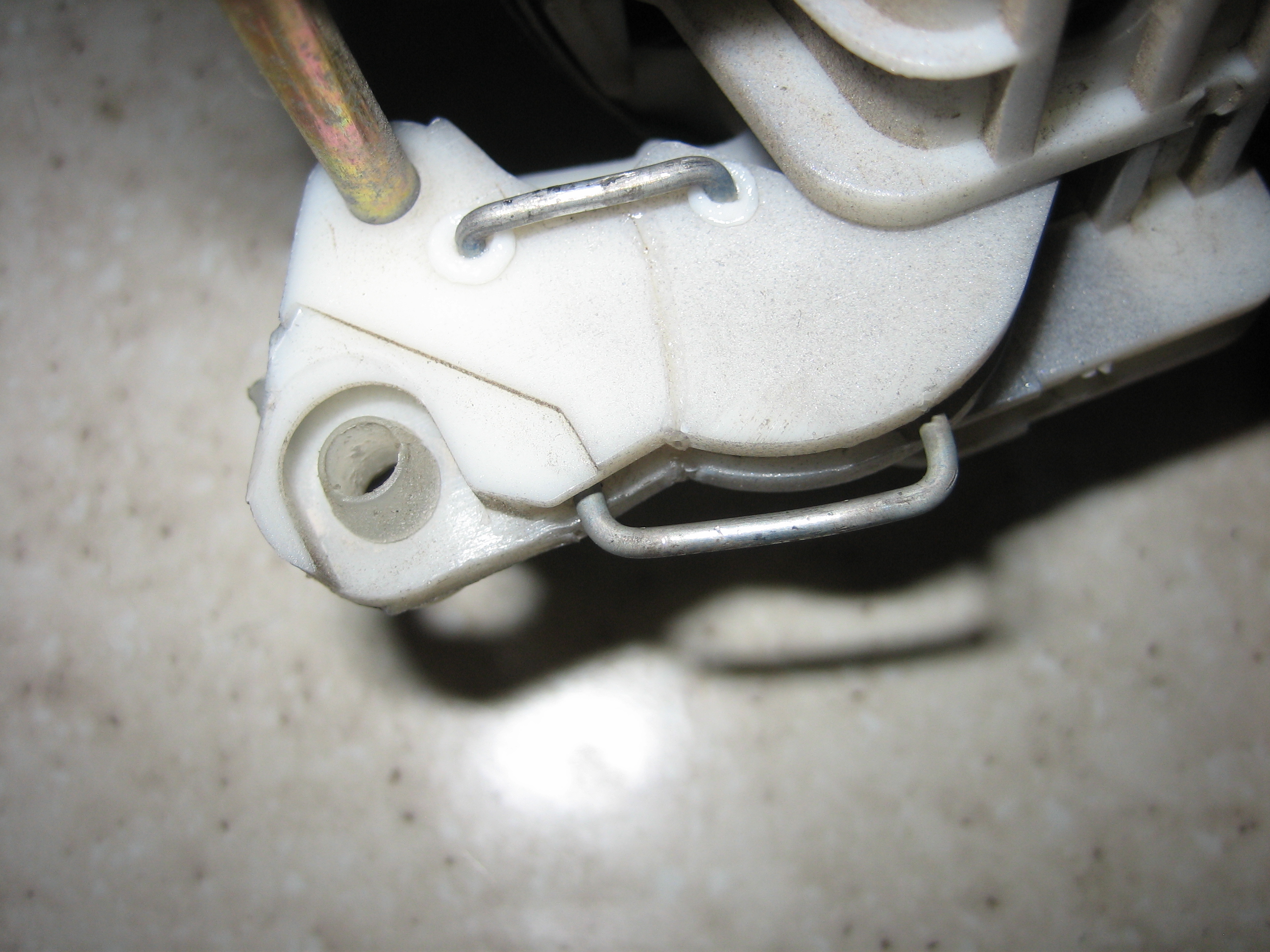

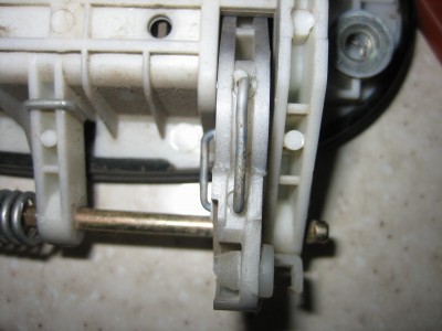

Так как впаивание стальной сетки по краям сломанной детали показало свою неэффективность (уже так делал), используем проверенный более надежный способ.
Для этого из стальной проволоки Ф-1,5мм делаем 2 П-образных скобы

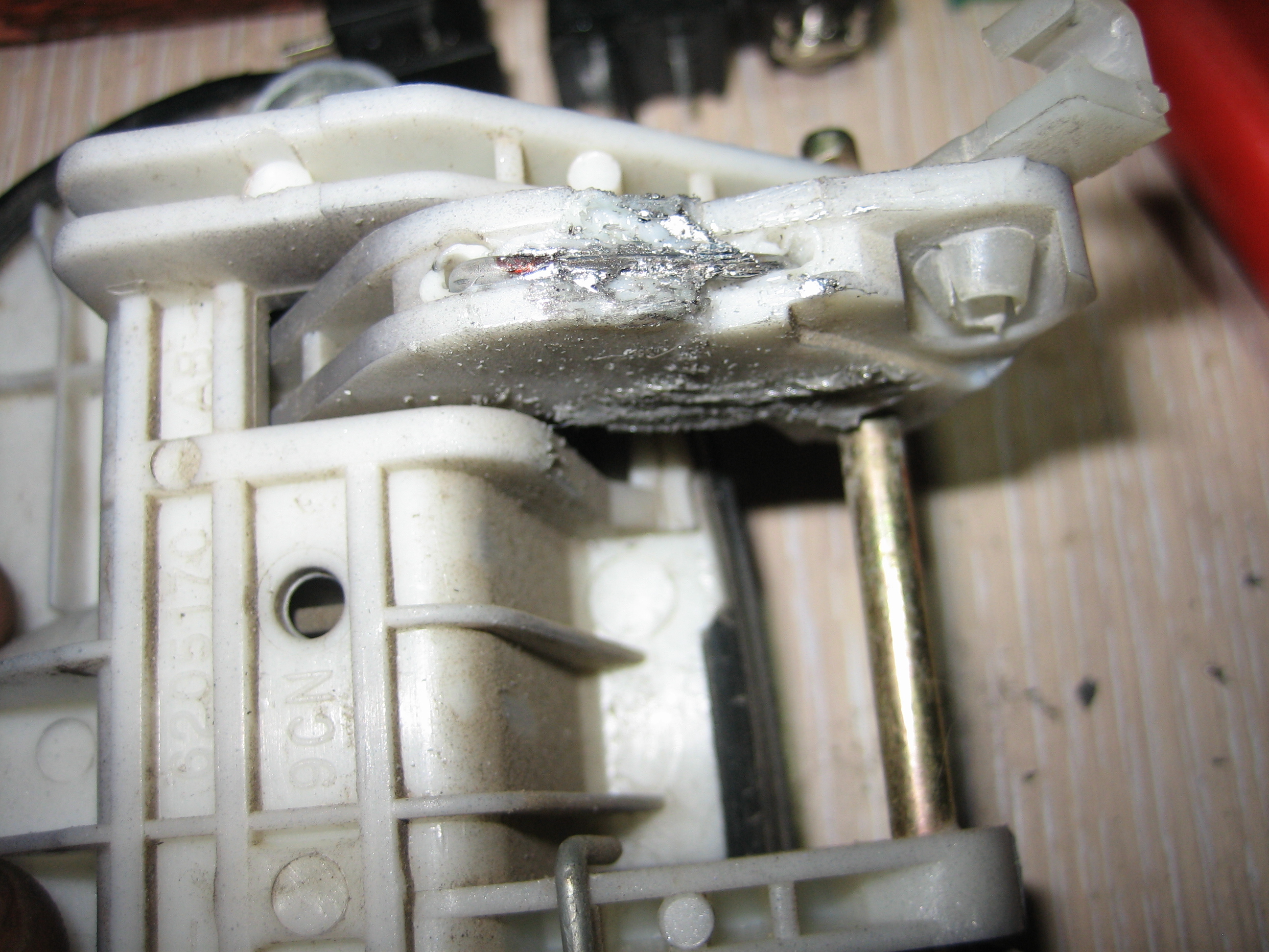

С помощью плоскогубцев раскаляем скобы над газовой горелкой, и вплавляем в деталь

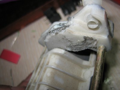

Заканчиваем начатое паяльником
Ручка готова к установке, на ремонт 2-х ручек ушло минут 20-25

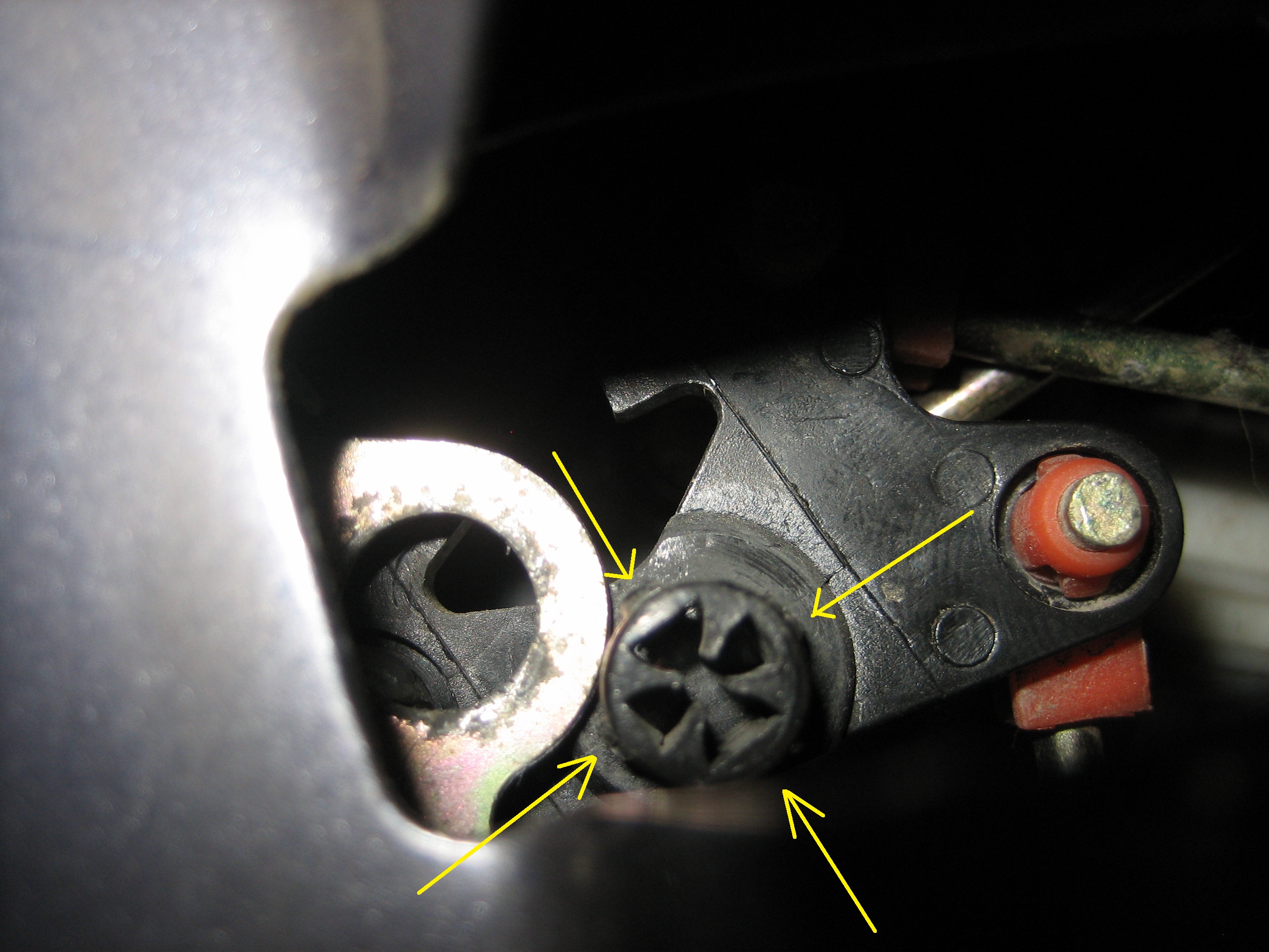

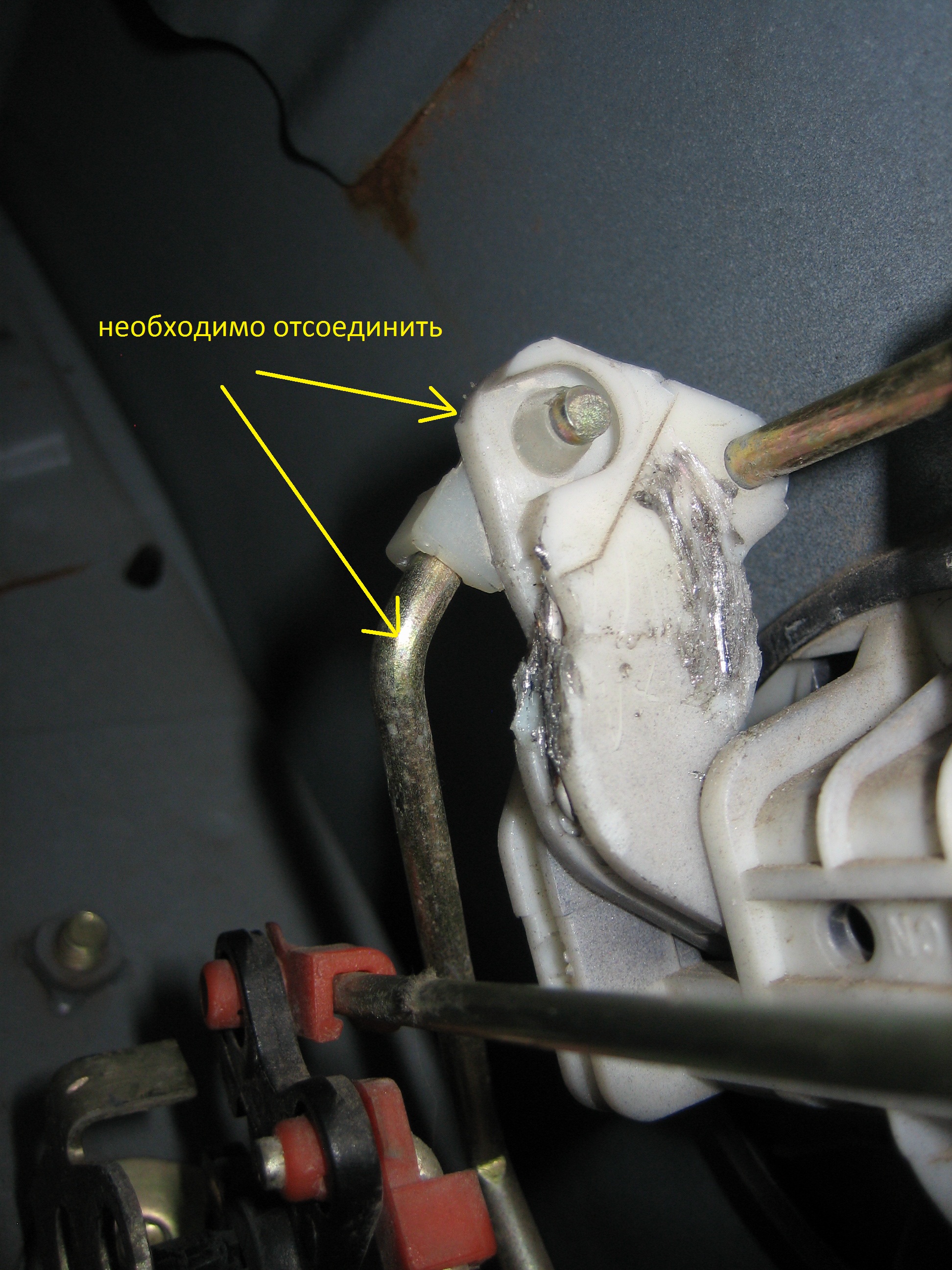

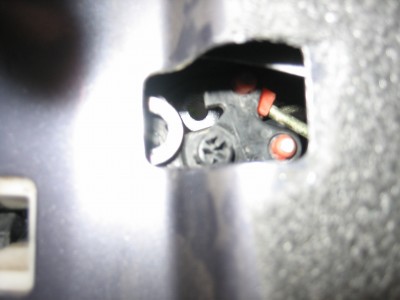

-для того чтобы открутить 2-й болт, нужно проделать несколько операций по освобождению доступа к нему, а именно:
--отстегнуть пластиковый рычаг от двери, сделать это достаточно легко- толкаем от себя и плоской отверткой по очереди нажимаем на защелки (их 4шт)

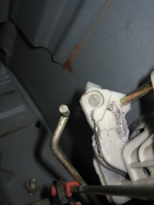

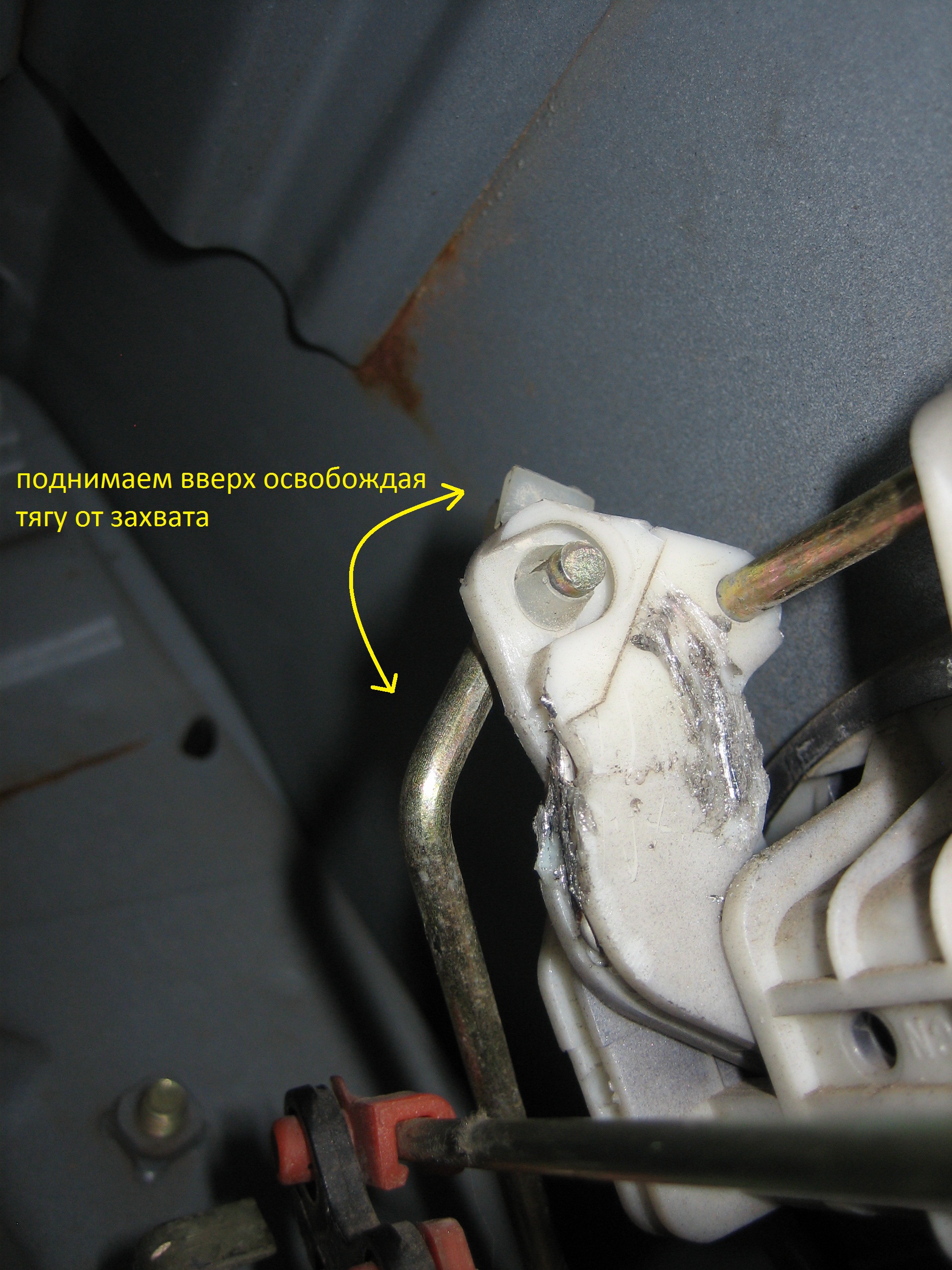

--также нужно от ручки отстегнуть металическую тягу
для этого открываем пластиковый держатель, который не даёт стальной тяжке выпасть из отверстия
теперь тяга свободно выходит

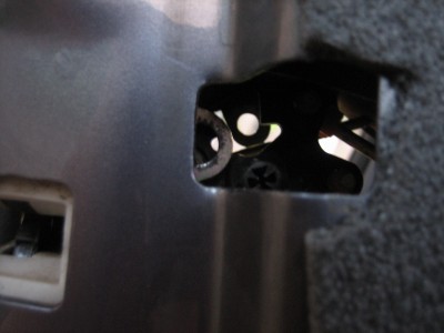

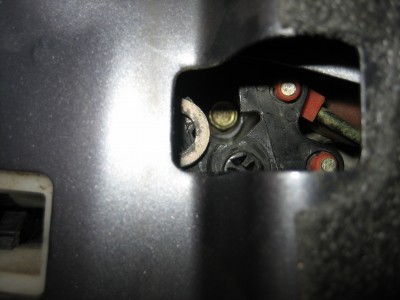

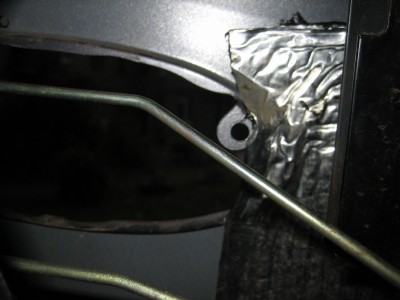

-теперь мы имеим свободный доступ к 2-му болту
Его плохо видно, по этому я сделал несколько фотов с выкрученным, чтобы было видно под каким углом пихать ключ

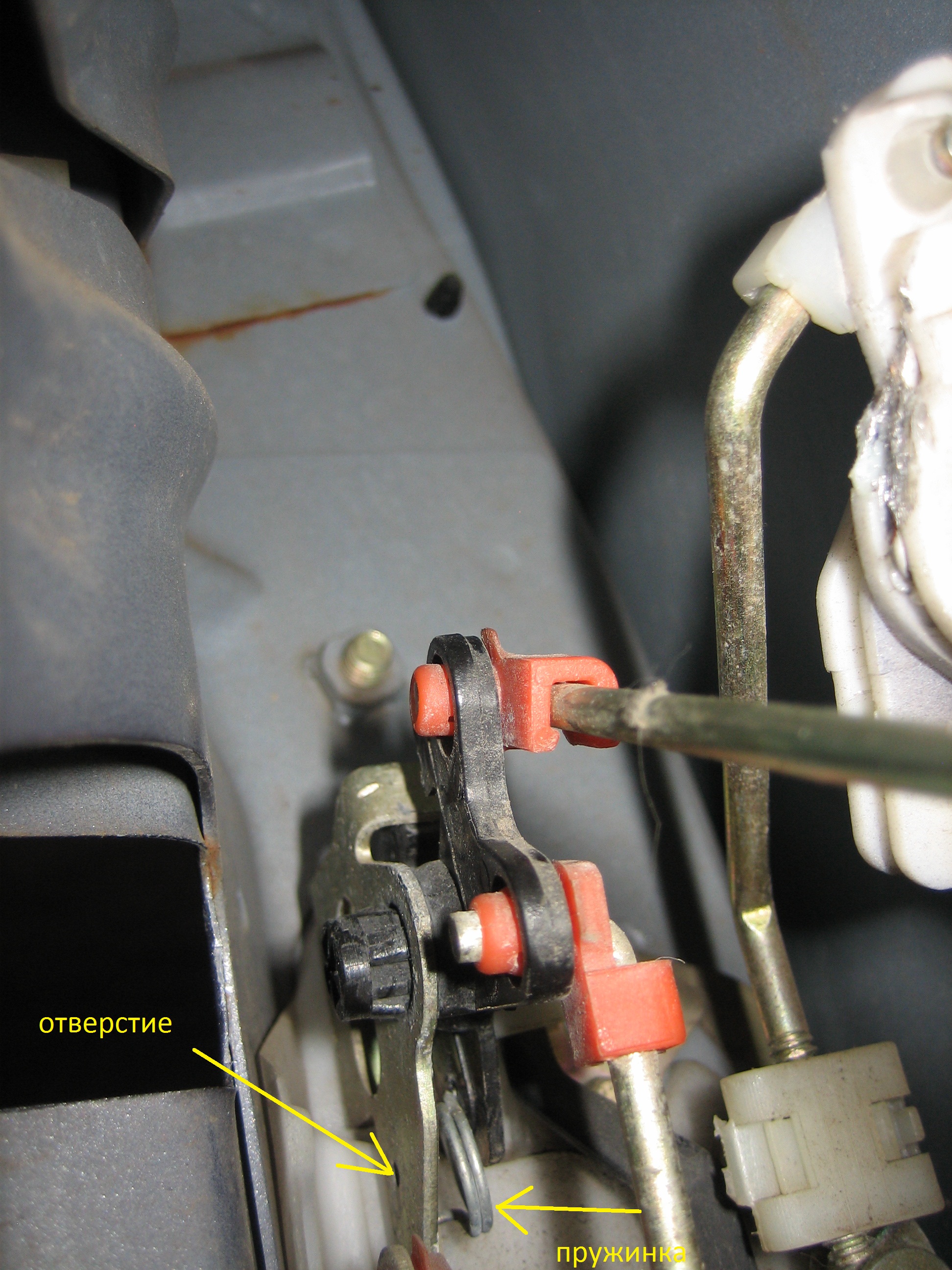

Готово, ручка у вас в руках!
Собирать в обратном порядке, единственное придется помучатся с вставлянием конца пружинки в отверстие, как это было сделано с завода
Зачем она там нужна я не знаю, и без нее все работает.

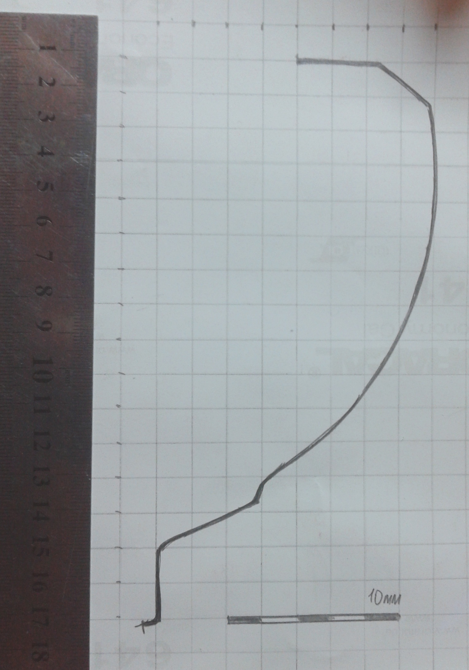

Сечение профиля порогов Чери Кимо (лекало для гибки)

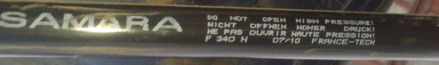

Амортизаторы багажника:
Становятся без переделок и доработок, немного жестче родных, работают без нареканий более 2 лет...
Вів листопада 25, 2014 17:02 WWW
Повідомлення Re: Быстрый FAQ для ленивых
Немного жестче т.к. 340Н, а родные 310Н. Ставил себе пару таких - багажник "взлетал", потом оставил один такой один родной - вроде нормалек.
