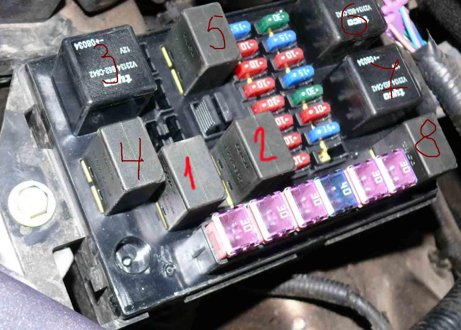

Такой вопрос: вчера заехал на заправку, стал под колонкой, выключил фары/габариты, закрыл, заправил, открыл, сажусь, завел, включаю фары - а они не включаються ... габираты работают, дальний работает, ПТФ тоже ок, повороты есть, а ближний - нивкакую. Сразу подумал на предохранитель, но не смог его найти. Если это предохранитель, подскаите, пжлста, где он находится, если нет - что это моет быть?
Спасибо.

полагая, что сразу два преда (на левую и правую свой) (EF15, EF16) не полетели сразу, хотя проверить стоит, траблу следует искать в реле. напруга на реле идет прямо с шины 30, а катуха запускается через селектор света, напруга на который идет от включалки света через фуз F20. Т.к. габариті и усьо остальное фурчит, фуз не причем.
1) реле ближнего света (под капотом в коробочке, рядом с пинцетом)
2) селектор света (жопа побольше)
Чет вересня 08, 2011 14:43
Какое из них? :oops:

1, (первое), об означенное цифрой 1

Еще вопрос: а где реле дальнего света? Они ведь должны быть идентичны?! Можно их поменять местами, дабы проверить?

Повідомлення Re: Предохранители и реле

и... ты не перепутал релюхи??? местами ближнее и дальнее???

Сегодня все проверили с другом (благо, он хорошо понимает в этом деле). Короче говоря, как-то так случилось что в один момент перегорели обе лампочки ближнего света.
Предистория:
Релюхи проверили - работают, предохранители - нульц, "селектор" тоже ок и когда в голове вычеркнулись все возможные причины кроме лампочек, - товарищь их достал, нити оказались абсолютно целые и в этот момент я впал в состояние ступора. Затем другу пришло в голову сконектить лампочку с тестером и ... тишина. Прибор настырно продалжал показывать ноль. Поехали в эпицентр, купили комплект ламп OSRAM, поставили и ... вуаля, все работает. Я не думал что такое возможно, по-этому, если у кого-то произойдет подобная ситуация, может моя история стает полезной...
С уважением, ....
