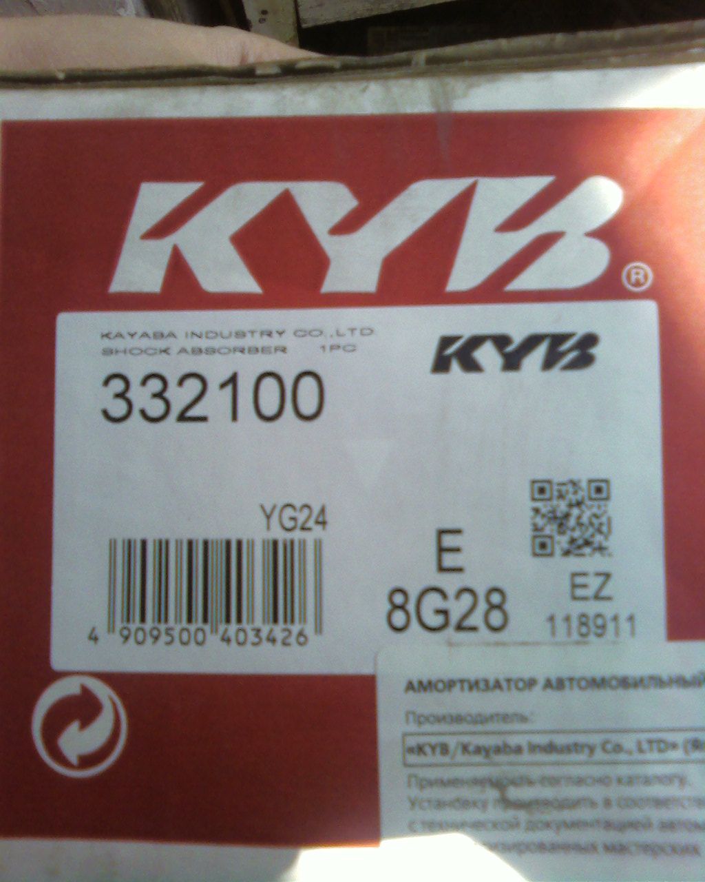

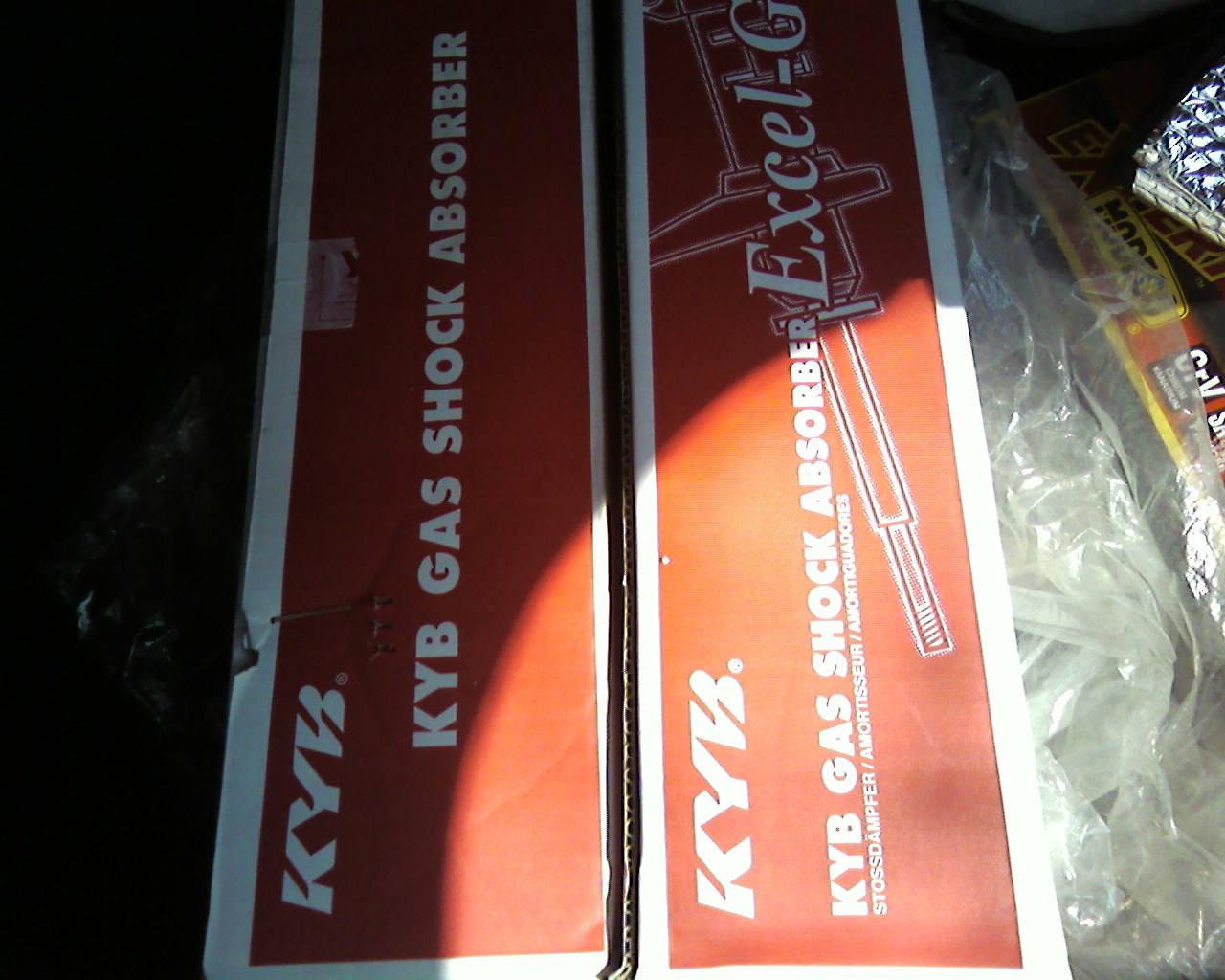

Итак, вот что продает fibka. Амортизаторы KYB Excel-G 332100 и 332101. Заплатил 1445 грн.
Поискал по инету - люди их ставят на Daewoo Matiz. Кто может - проверте по каталогу подходят они нам или нет (ход поршня, нагрузка и тд).

В ветке про Jaggy такие уже ставили http://www.chery-club.org/forums/viewtopic.php?f=24&t=4384&start=140

Еще не ставил и уже начинаю сомневаться в правильности покупки:
Night Rider написав:
проблема в том что 332100/01 не стыкуются со штатными пружинами, опора на аммо расположена ниже и под диаметр 90 против 100 у штатного, так штатная пружина не подходит под матизовский аммо ни по длине ни по диаметру, кроме того шток 18 против 20 у джаговского требует другого пыльника.
Нед квітня 05, 2009 20:29
Сергг, друг любезный, я ничего конечно не навязываю, дело твое. Но настоятельно рекомендую вернуть эти стойки в магазин. Тогда тебе не придется искать пружины, верхние опоры, пыльники, опорный подшипник. Почитал я что пишут джагговоды про эти переделки-слишком много минусов при явном отсутствии плюсов.
