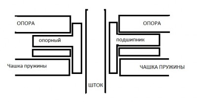

А я понимаю. В чашке и опоре отверстие под стоковый подшипник. Он не должен там болтаться, даже если у амортизатора шток 10 мм.
До замены амортизаторов стояли стоковые с 20мм штоком - звуки были такие же.
Попробовал схематически отразить на рисунке.
Хотя, могу и ошибаться.
Ну а подшипники от Митсу (спасибо, яков12), конечно же закажу :)

Всё равно не понимаю,ну не будет он болтаться,но шток-то болтаться будет по любому,а заодно и изменять развал как ему вздумается.

Шток намертво прикручен к опоре. Он не болтается, центрируется верхней чашкой, вставленной в опору. И при повороте руля шток неподвижен, крутится корпус стойки.

А какая разница :-)
Шток да прикручен,но верх пружины вставляется в чашку,туда же с другой стороны подшибник,эта вся конструкция обязательно будет играть и стучать с этими 2мм отсутствующими.

Возможно и так, но до замены у меня стояли родные амортизаторы с 20мм штоком, стук был. После замены он не изменился, т.е. хуже не стало.
