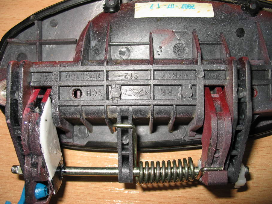

Пластик у наружных ручек дверей, ломкий, но хорошо клеится ДИХЛОРЭТАНОМ. Для усиления так же приклеил шину и вставил металлический штифт.

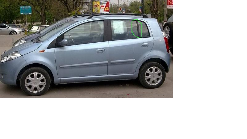

Подскажите как правильно называеться данная деталь "отмечена" на фото. Есть предположение что так - ПЕРЕМЫЧКА СТЕКЛА ЗАДНЕЙ ЛЕВОЙ и ПРАВОЙ ДВЕРИ на кимо - S12-BJ5206021, но сомневаюсь :(
Пон січня 16, 2012 17:45
Повідомлення Re: Поломались ручки открывания задних дверей наружные
поржавела?
Пон січня 16, 2012 22:32
З нами з: Вів вересня 21, 2010 14:27
Повідомлень: 7
Автомобиль: kimo
Да! Поржавела не то слово, при том что машина не ездила всего гдето полгода :( .

[quote="BoBan"]Пластик у наружных ручек дверей, ломкий, но хорошо клеится ДИХЛОРЭТАНОМ. Для усиления так же приклеил шину и вставил металлический штифт.
Это тебе ненадолго месяца на 3.
Я уже 3тий раз с ручкой калупаюсь:
1 раз сломали нехорошие люди купил новую покрасил с балончика.
2 раз сломали родные собрал одну из двух
3 раз сломали пейдется покупать новую и красить.
И факт в том что именно в одом месте (правая задняя дверь)
Я думаю что дело обстоит в регулировке двери, куплю ручку буду регулировать дверь.
