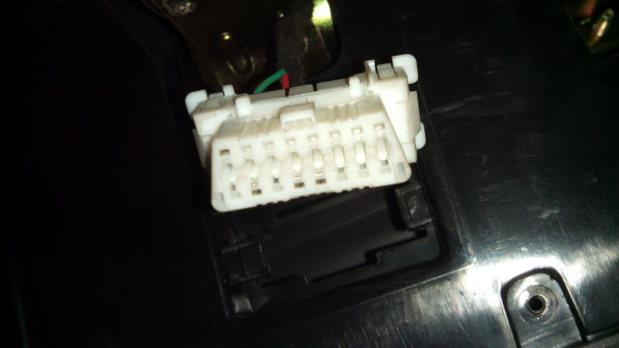

Загорелось авс, как самому диагностировать?? Ошибок нету лампа епс мигает постоянно что говорит ошибок нету .И еще подключение компьютера покажет в чем беда ??И скажите это ли диагностический разьем нашол его в бардачке??Если он то почему так мало проводов к нему подходят ??

Так, то воно і є.

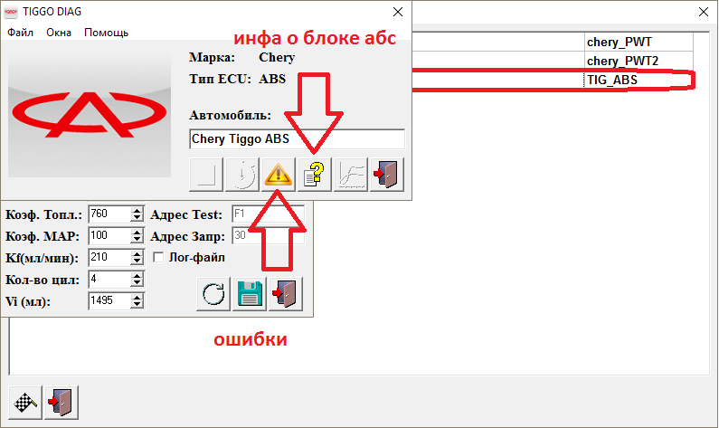

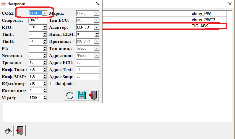

tiggodiag я тоже думал что нет, а оказывается да. и программа эта умеет не только по обд работать но и на напрямую с движком и абс. можно пробег посмотреть )
что бы программа показала абс нужно выбрать elm327 - тиго актеко - тиго абс - в настройках указать ком порт блютуза -законнектиться прочитать данные о абс и ошибки.

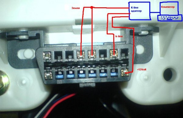

Народ еще интересует распиновка нашего разъема диагностического. Нашел только с тиго фото ниже. У нас как ? кто подскажет ??

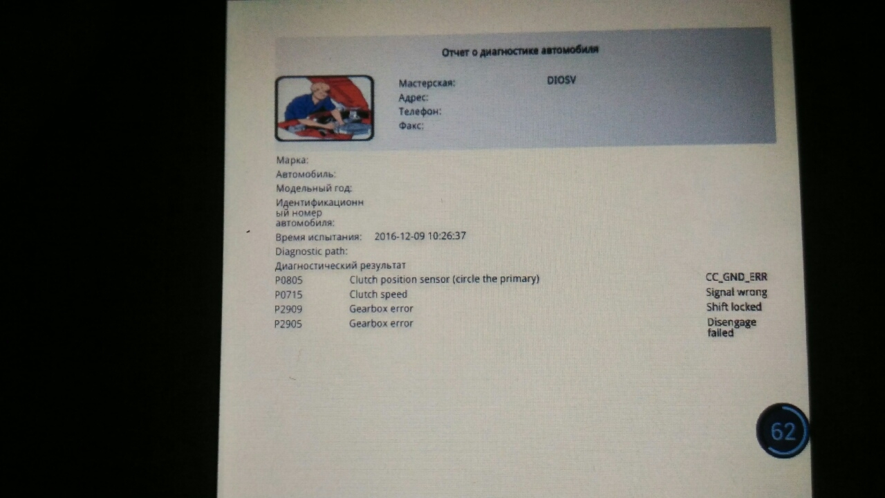

Повідомлення дигностика
Ребята, помогите разобрать с ошибками.... а то диагностику сделали ,а что они означают " специалист" не знает...
