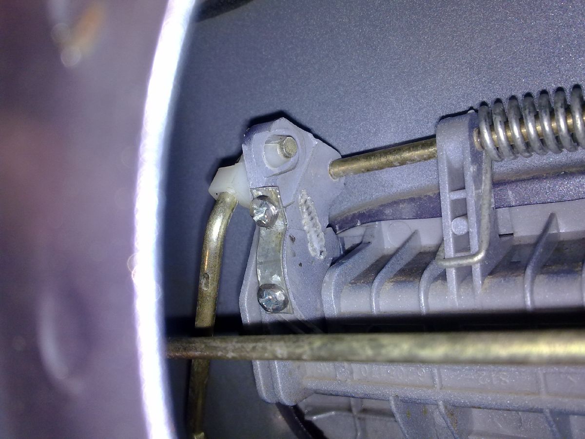

Вот мой вариант ремонта поломанной задней ручки.
С одной стороны наложил пластину из жести, с другой чтобы не ломалась,
впаял часть самореза.

Ух ты Молодец)))) :bye:

Поломались задние ручки - обе ..... не сразу , а с промежутком в год тем кто в Киеве - 5877881 , где то на Борщаговке - цена вопроса 45 гривен ( покраска конечно отдельно )
По собственному опыту ремонтом заниматься не стоит ( мой вывод ) - у меня после пайки проработала недолго
