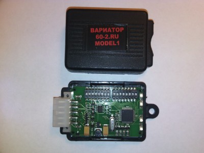

Завелась! Проблема в вариаторе зажигания! поставлена заглушка. Проблема с платой, были морозы -32
