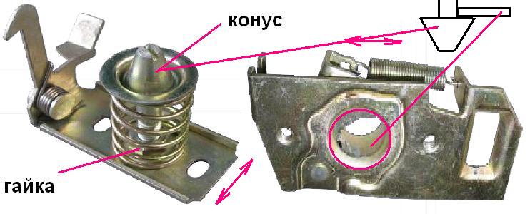

НА выходных на кочке приоткрылся капот ,думал случайность,ан нет покатившись по загородным ухабам обнаружил повторное самопроизвольное приотрытие капота.... оговорюсь крепления замка капота в норме,может такое от высокой температуры? Кто сталкивался?
Чет серпня 02, 2012 13:24 WWW
Повідомлення Re: Самопроизвольое открытие капота
От температуры вряд ли. Замок недозакрывается.

конус верхней части замка должен входить по центру нижней части замка.
закрытие замка регулируется конусом, увеличивая или уменьшая его длину.
Что то я не проникся что даст регулировка конусом? как вариант только жескость или мягкость закрытия только и всего....
Если конус откручен недостаточно, то конус не защелкивается а просто застряёт в замке, и может выскакивать на кочках!!! Как вариант- приоткрутить на несколько поворотов, и на бездорожье испытывать! :)
Если не поможет то нужно ослабить тросик!

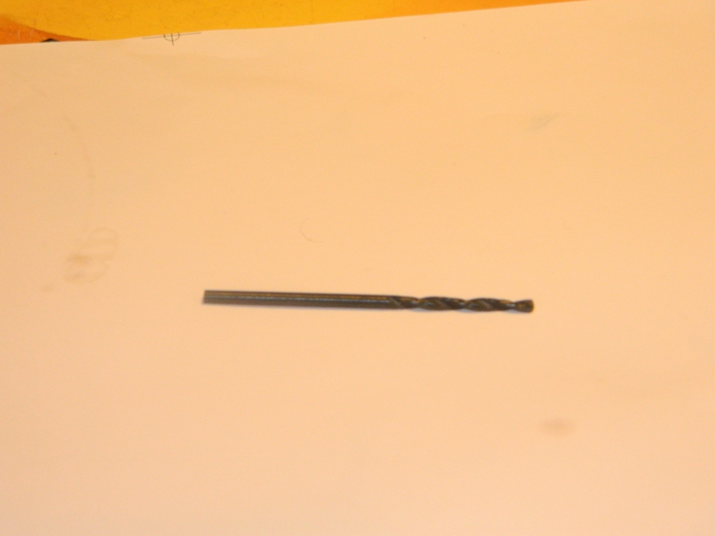

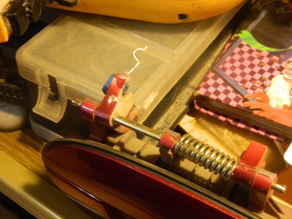

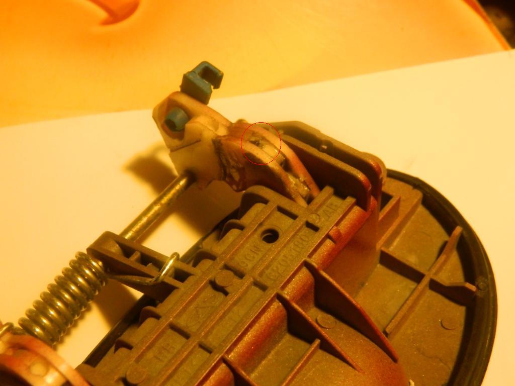

Поломалась задняя правая наружная дверная ручка.
Сделал следующим образом:
1. Склеил там где сломалось суперклеем.
2. Просвердлил насквозь крепление ручки свердлом 2 мм.
3. Это же свердло обломал и вставил в отверстие, перед этим залив его тоже клеем.
Думаю ручка ещё послужит. Получилось довольно надёжно.

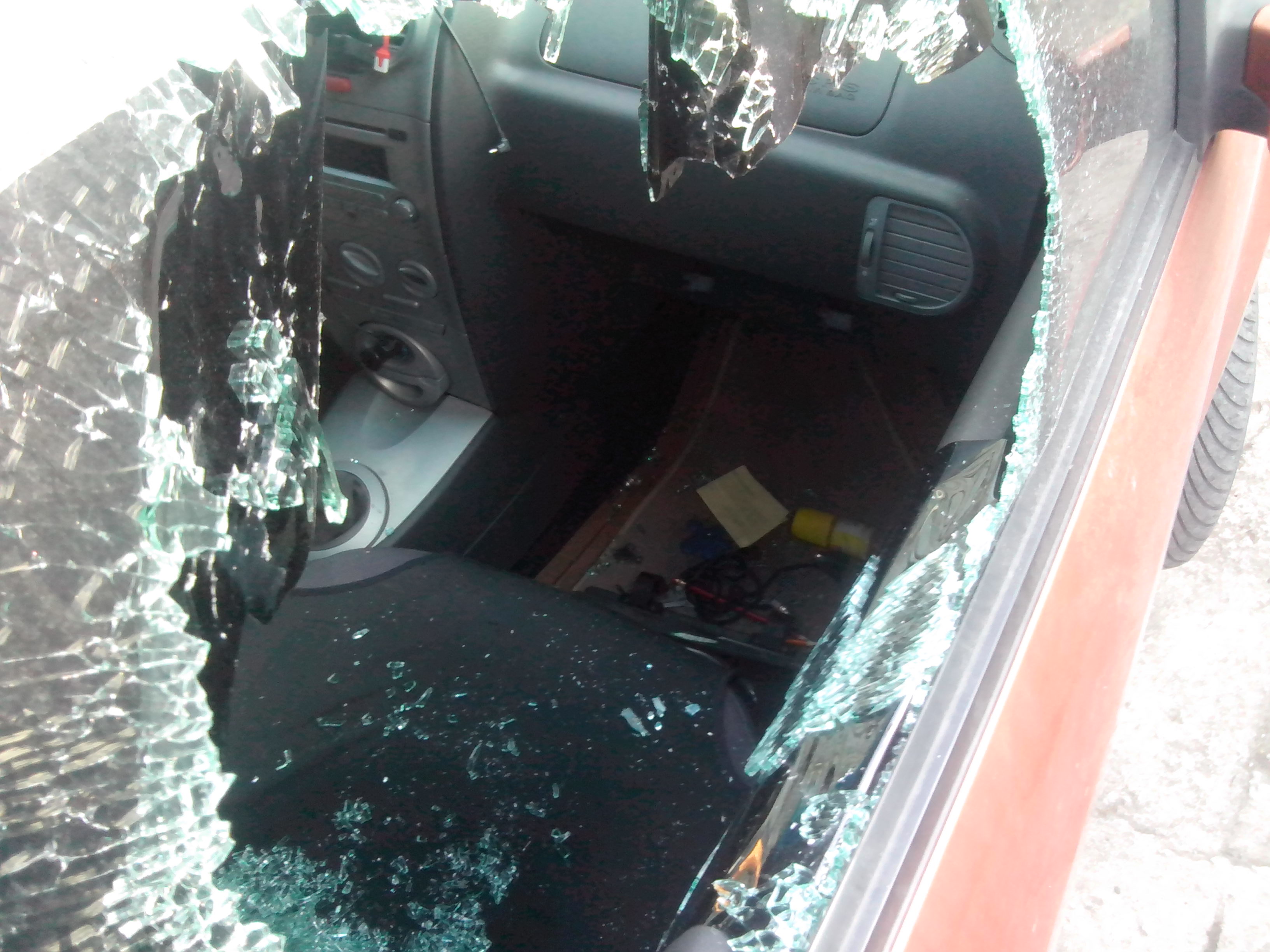

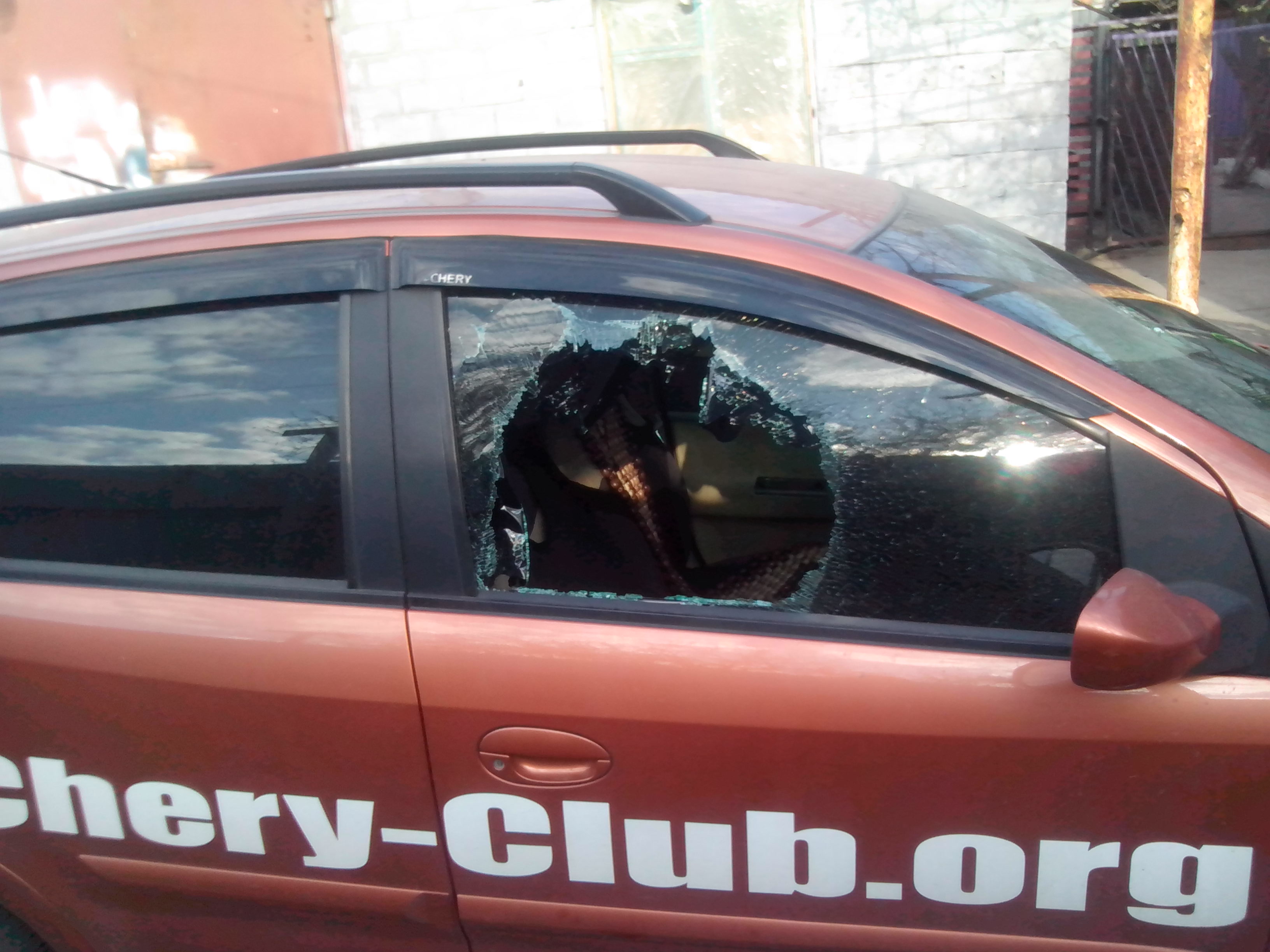

Вот утром обнаружил, приятная неожиданность.
https://t.me/cheryUkraine
Вів квітня 23, 2013 10:04
Повідомлення Re: Заднее стекло
Выпотрошили?? или просто злой сосед?? Сигналка???
штатная сам понимаешь))))) В мешине ничего не оставляю, выпотрошили бардачек без открывания двери. Умные заразы.
