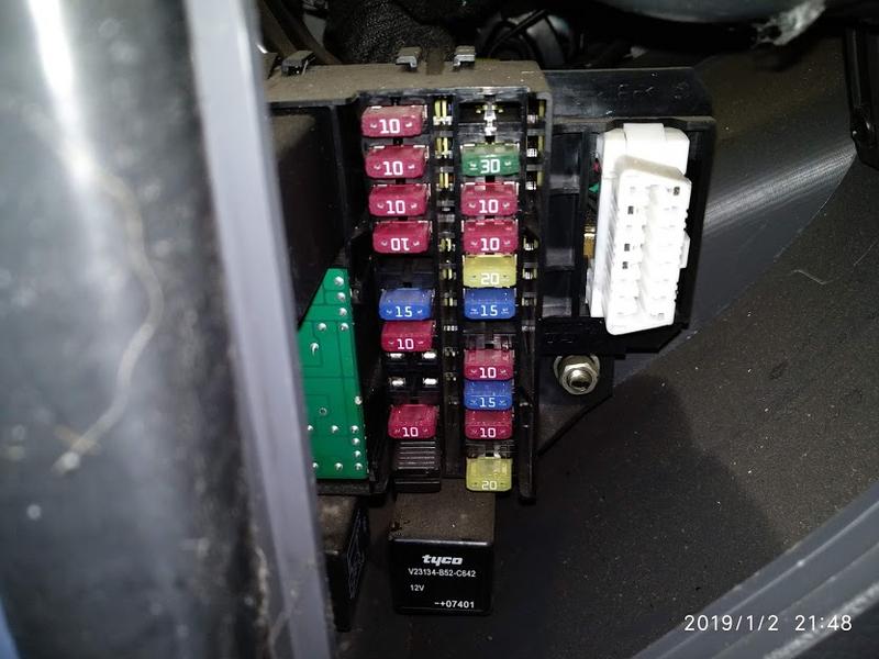

Спасибо,уже нашёл.Возле предохранителей.

Вот он?

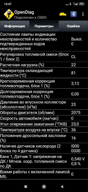

Повідомлення Re: Диагностика, коды неисправностей
Добрейший вечерочек!
Есть проблемка, машинке тяжело ехать, подскажите куда смотреть и что делать. Спасибо!
Запустил openDiag, сразу бросается в глаза некорректная работа дроссельной заслонки, жму педаль в пол на заведенном двигателе, а она не хочет открываться...
дроссельная заслонка на холостых (800) открыта на 14%
при 2000 оборотах на 16%
при 3000 оборотах на 18%
при этом ошибок никаких нет, двигатель работает ровно, мягко, только не тянет нифига
вопрос: почему нет ошибок? Может они отключены? Могу я их включить?
Видео
Педаль давлю в пол, а заслонка не хочет открываться
https://youtu.be/CVHBz6bKZwY
На заглушённом двигателе работает без проблем, четко реагирует на педаль газа, открывается до конца, педаль давлю в пол до конца и заслонка открывается на 100%
https://youtu.be/yQkg2xNlj0E

Дроссельная заслонка вашего авто "виновата" только в том , что ведет себя не так , как вам кажется правильным...
Нету с ним (судя по видео) проблем .

Согласен с Диагнозистом, по заслонке проблем нет. На заведенной машине открытие заслонки зависит не только от педальки, а и от других датчиков.
А как понимать, что машинке тяжело ехать? В сравнении с чем?
