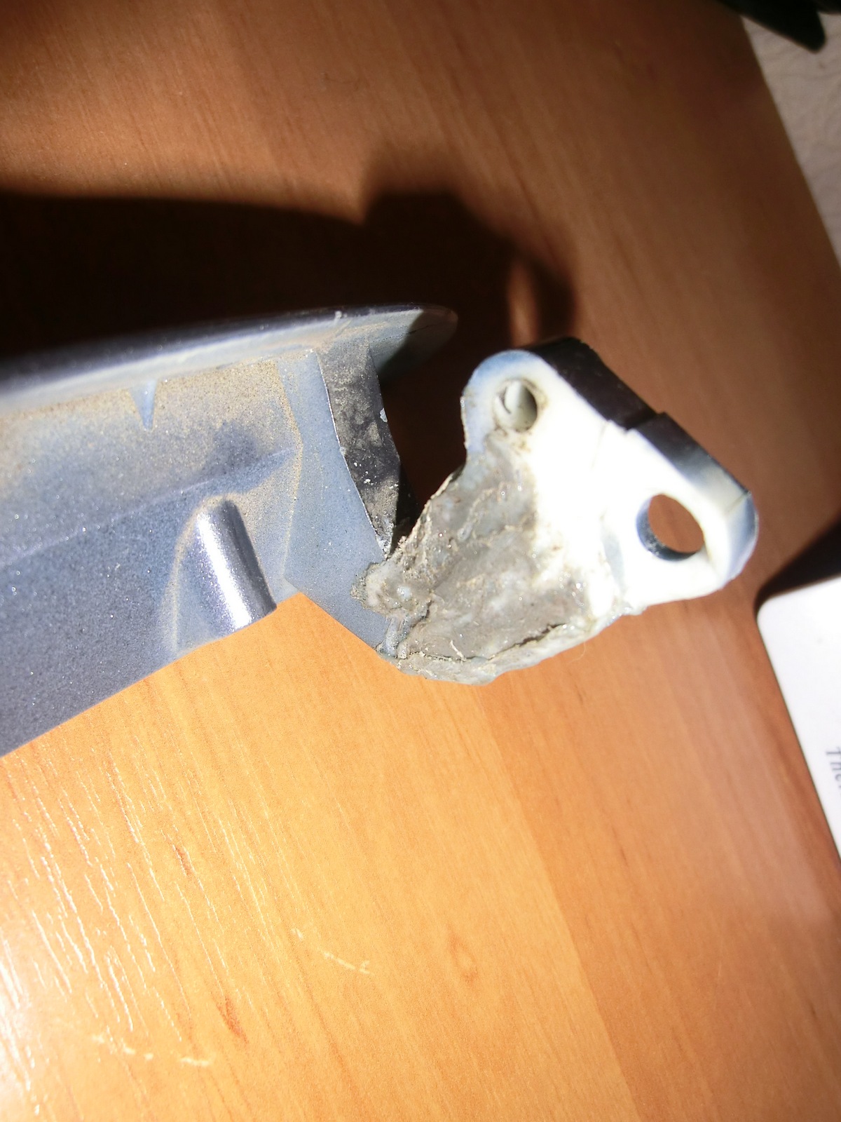

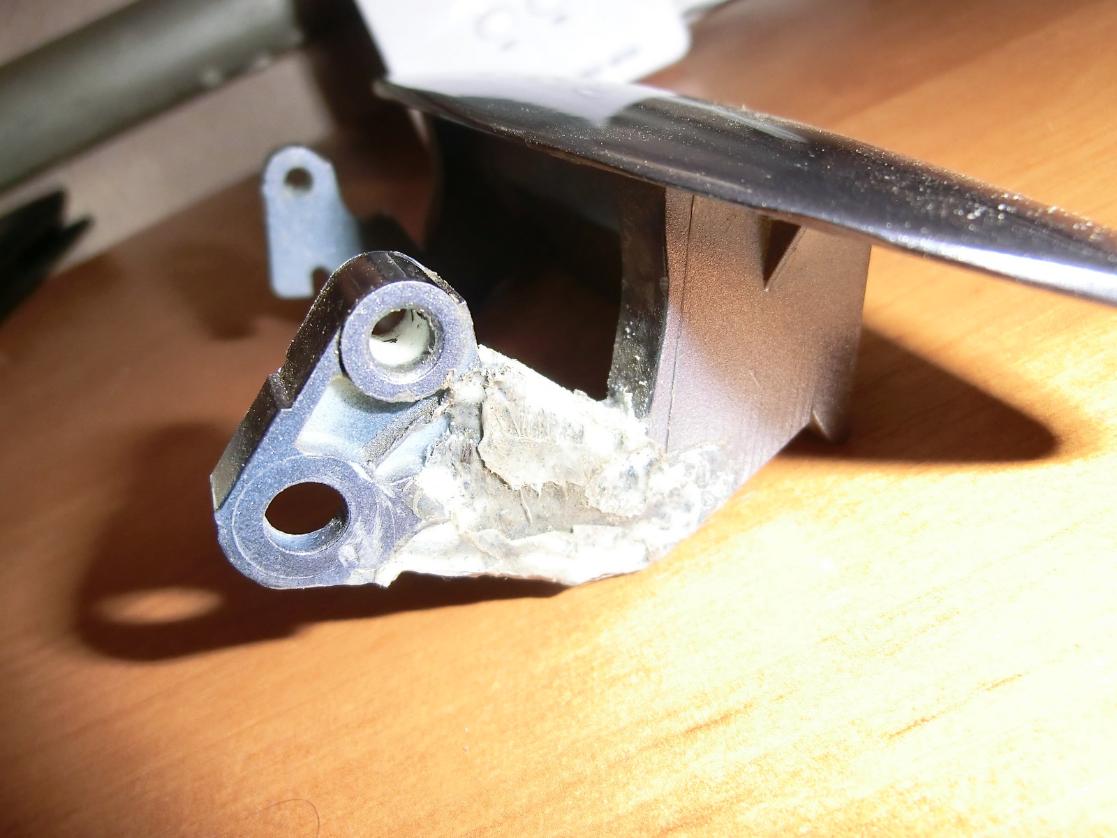

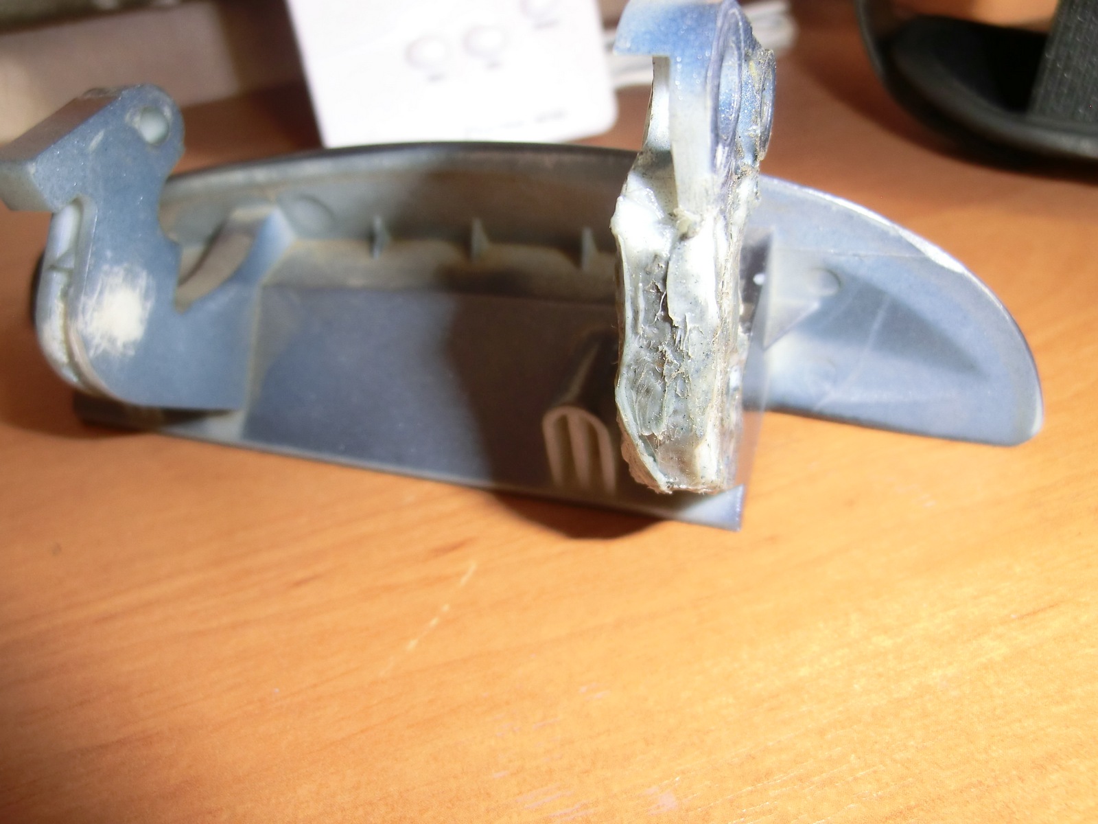

Ну вот. Дошли руки починить ручку открывания задней правой двери. Как оказалось перелом все в том же месте где у всех. Пока нахожу что это самая КИТАЙСКАЯ деталь в машине. Каким нужно быть уродом-конструктором чтобы сэкономить именно в этом месте. Спасибо хоть из силумина не хватило ума сделать.
Спасибо также всем кто поделился опытом ремонта и на его основании предлагаю свой вариант. По окружности перелома армировал - вплавил 5 (ПЯТЬ) обрезанных шурупов и одну пружинку. Поглубже так. Посмотрим теперь некоторое время чья возьмет. Кстати говоря кто написал что дихлорэтан берет эту пластмассу – опровергаю, ни один из моих реактивов растворяющих ПВХ -не взял.
Кстати в китайских интернет магазинах продают кимовские ручки но пока не вижу смысла в замене на такое же г., даже недорого а особенно учитывая еще необходимость покраски.
