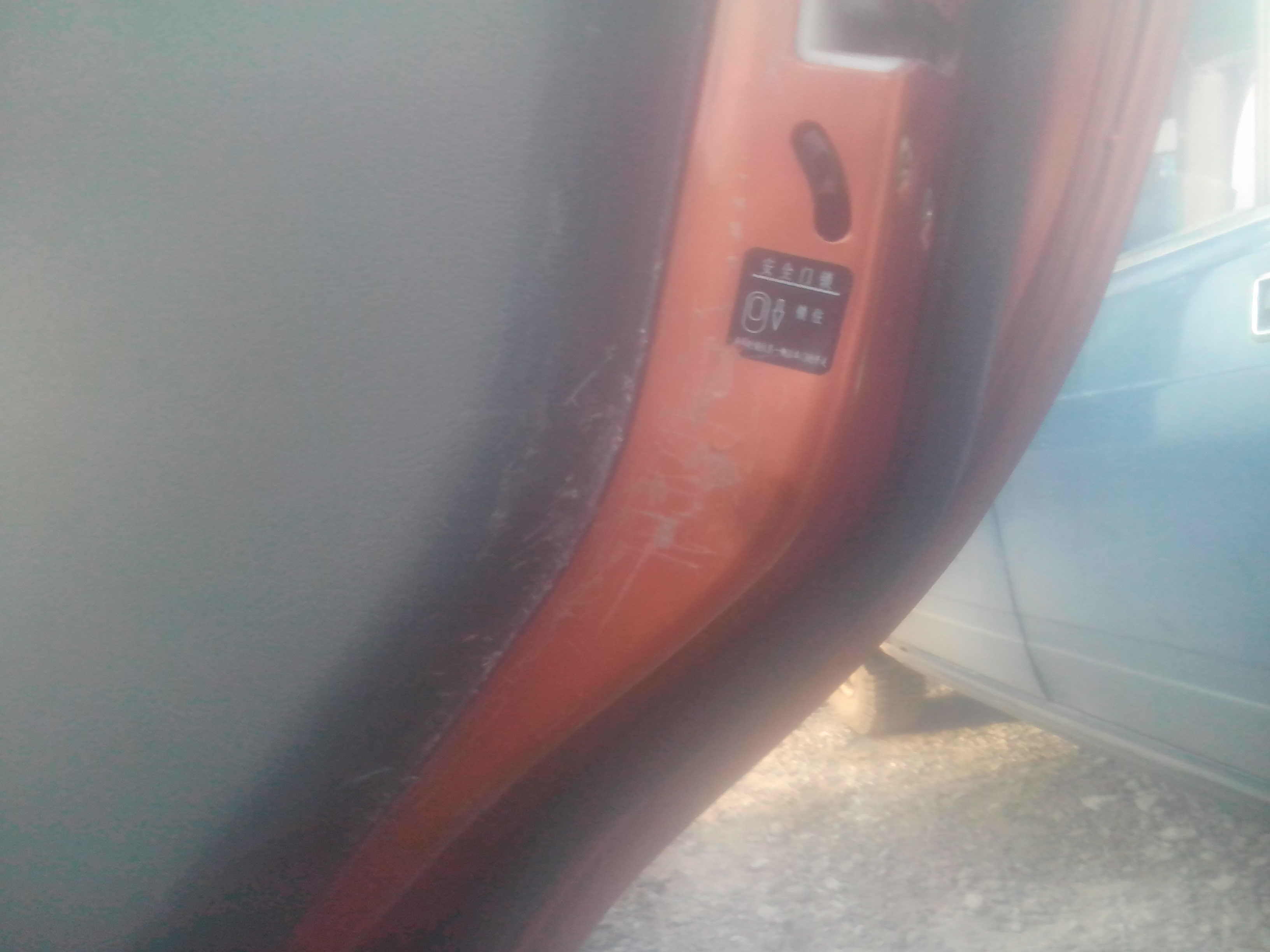

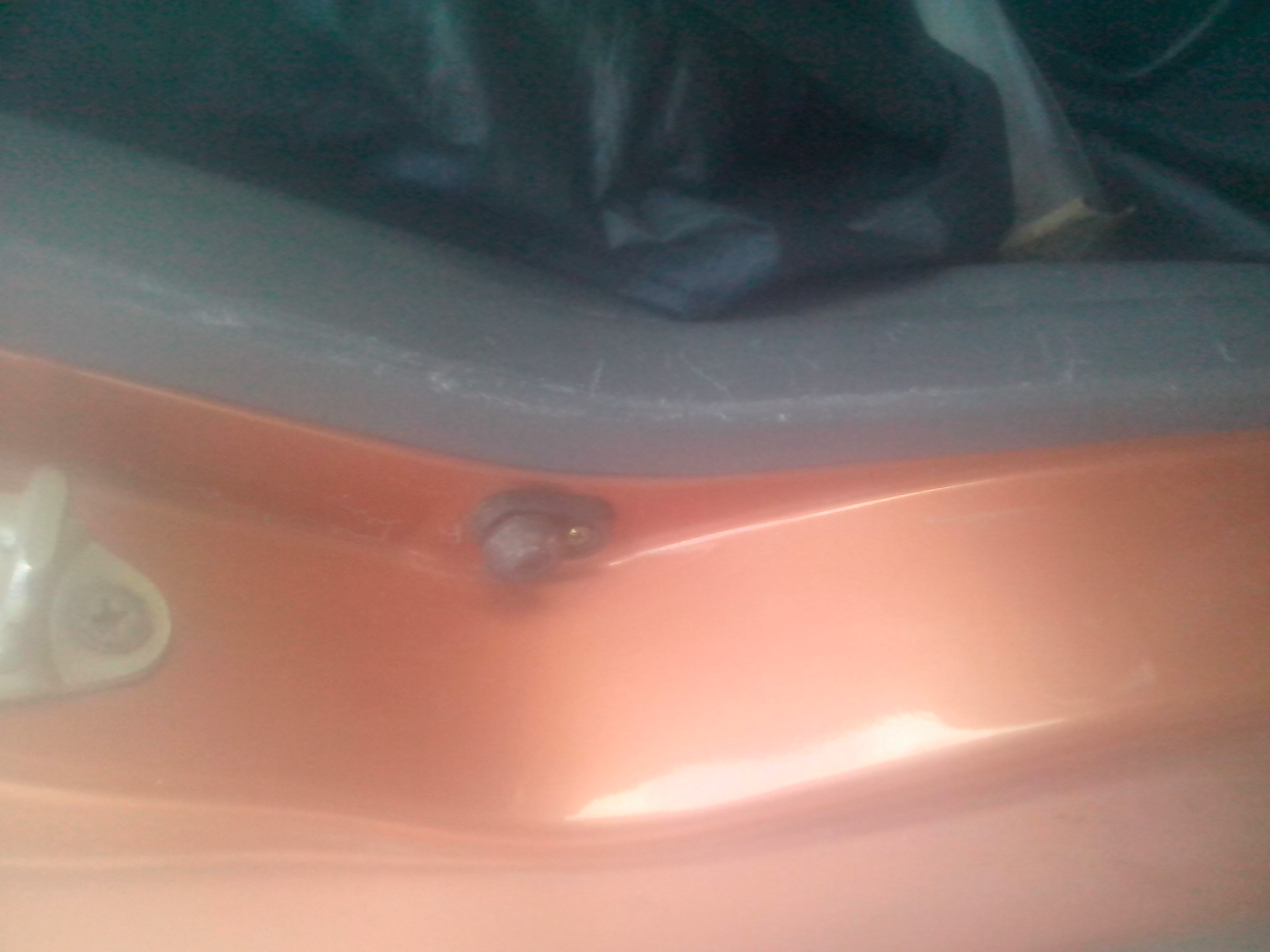

Вот что получилось после открытия двери.
IMG_20131223_143326.jpg [ 454.49 КБ | Просмотров: 4664 ]
IMG_20131223_143319.jpg [ 424.68 КБ | Просмотров: 4664 ]
Если не секрет, чем так ковырял? кошмар, конечно

Сообщение Re: Поломались ручки открывания задних дверей наружные
Большим, хомутом. Выровнял его, металл тонкий и прочный, из-за этого и поцарапал. Долго не мог просунуть куда надо :( :sad: Мешала пымпочка (жабка) которая на сигнализацию идет.
