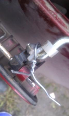

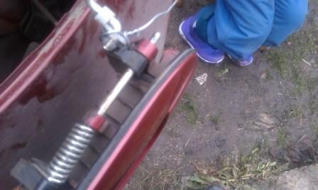

наконец-то дошли руки отремонтировать заднюю наружную ручку. оказалось, что сломалась она не в том месте, где у всех. сломалось ушко, в которое вставляется тяжёнка. кстати отломанную часть я даже не нашёл. после часа безуспешных попыток присобачить какой нибудь хомут или шайбу, уже плюнул. но тесть предложил самое простое и как оказалось - эффективное решение. нужно вытащить из двери тяженку, вставить в ручку и вместо отломанной части, сделать один оборот стальной проволокой по диагонали и всё. попробовал раз 20 открыть - закрыть, пока всё работает, надеюсь надолго. на фото проволока с необрезанными концами, чтобы было понятно как сделано. сори за качество фото.

Самое оптимальное,это поменять этот узел на новый. :-)

да не вопрос, только прочитав всю ветку сначала, я понял, что никто не нашел ручки в цвет, а те кто красил с баллончика, в цвет не попадали, главное, по-моему - результат, у меня в итоге и ручка работает, и внешний вид не изменился.

ACTECO, дай тебе Боженька всего, что пожелаешь.... поломалась ручка наружная и один балбес опустил флажек детского замка и захлопнул двери... 2 часа "попадал" всякими подручными средствами безрезультатно, сбегал домой - почитал ветку (помнил что проблема решена) зарисовал отмычечку, пришел на место - за 2 минуты соорудил из сталистой проволочки и с первого раза открыл! будешь в Донецке - обязательно маякуй - руку хочу пожать!

привет, краску то хоть проволокой не поцарапал? есть примеры (смотри выше на этой странице). ручку отремонтировал? если что могу как земляку помочь, есть опыт, уже две сделал (ломались в разных местах), пока всё работает, так что если что - пиши, я тоже в Донецке.

краску не поцарапал! спасибо за предложение, но ручки и сам ремонтировал, хотя в итоге остановился на замене на новую ибо всеравно обламываются после ремонта(((
