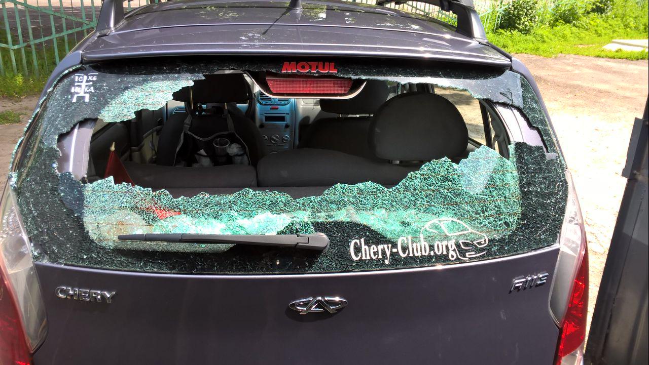

Повідомлення Заднее стекло
НУ и я обращусь к клубникам- Нужна помощь ... вот такое обнаружил в гража посыпалось заднее стекло на моей Кимке само по себе... :sad: В общем если кто может помочь ( в вариации где его достать) буду признателен мои координаты 063-898-01-26 или любым удобным вам способом...

skifus, а стекло менялось до этого? Или может была незначительная деформация двери багажника? Такое самопроизвольное рассыпание может произойти из за внутреннего напряжения стекла...

Повідомлення Re: Посильная помощь одноклубникам
Да нет, оно родное и деформации, вроде как, не было, машина стояла в гараже ....

я немного знаком с процесом производства "калёнки".
На фото - она и есть. Заверяю, перекалить её очень просто. Потом может посыпаться само по себе, когда верхний шар получит совсем не большое повреждение. Достаточно чем-то металлическим провести царапинку. Даже если глазом её не видно, этого будет достаточно.

Тогда странно, почему оно рассыпалось... А дверкой не хлопали? Замок хорошо дверь фиксирует? Может вибрация сыграла свою роль - дорог сейчас нигде нормальных нет. Багажник битком не наполнялся? Может поклажею создало напряжение.
В любом случае стекло надо менять. В Харькове то найти стекло не проблема?
