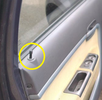

Личинка замка нашлась внутри двери. Выломалась задняя часть посадочного места с креплением.

Доброго времени суток. Есть такая проблема. Плохо открывается водительская дверь, при нажатии кнопки на ключе. Не до конца вылазит "пиптик". Сначала по несколько раз нажимал кнопку, а теперь и это не помогает. Приходится ключом дооткрывать. С остальными дверьми проблем нет.
Особо не сталкивался с такой проблемой, разобрал дверь, побрызгал механизм ВДшкой... не помогло. Может что-то подогнуть-подтянуть? Либо заменить привод, если это возможно? :?

Voll, у меня похожий прикол. Именно с водительской дверью и именно с кнопки. Примерно так:
- если машина прогрелась хорошо на солнце, то иногда с кнопки водительская дверь недооткрывается, все остальные при этом ок, т.е. открываешь заднюю и дотягиваешь руками пипку.
- если машина прогрета на солнце гораздо чаще недозакрвается водительская дверь. Этот сценарий реально чаще случаеться чем первый. Пыптык недоопускаться и в итоге весь цетральный замок пытаеться закрыться и открываеться. Тут приходится исходить двумя способами: либо закрывать ключем - все закрывается четко, либо тоже интересный вариант - закрываем ЦЗ с кнопки, он недозакрывается и открывается обратно, но программа в мозгах считает что закрылся и открываем с кнопки ЦЗ и при этом не открываем двери! просто ждем минуту и срабатывает автозакрытие - срабатывает четко. Речь идет о родной сигнализации.
Поэтому у меня реально вопрос, как так ?! именно с кнопки и именно в жару с жтим проблемы, что с ключа что сама система закрывает все норм. Т.е. проблема рядли в механизме, стоит смотреть блок комфорта под сидушкой?

Мозги тут не виноваты. Дело механики. Попробуйте перед закрытием двери приопустить пыптык на 3-5 мм. И будет чудо. В ситуации, описанной выше ЦЗ как недозакрывает после первой попытки так и не дооткрывает при "шаманстве" . Соответственно со второй попытки все намного легче.

Немного повторюсь, но основная причина некорректной работы замков - наличие большого количества говен и отсутствие смазки в узлах трения.
Как вариант- может себя проявлять естественный износ сервопривода. :buba:
