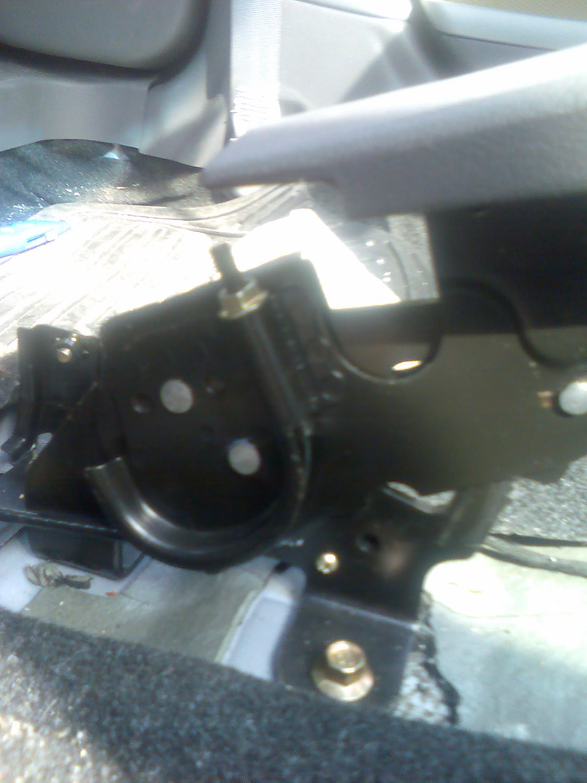

Регулировочная гайка ручника Подтянул на 2-3 щелчка, а то уже приходилось со всей силы тянуть. Еще на гарантии когда был - на СТО попросил подтянуть ручник. Так слесарь сказал - берет на 4 щелчке -это нормально. Теперь я понял чего он так сказал. чтобы туда долезть надо всю центр. консоль снять.
