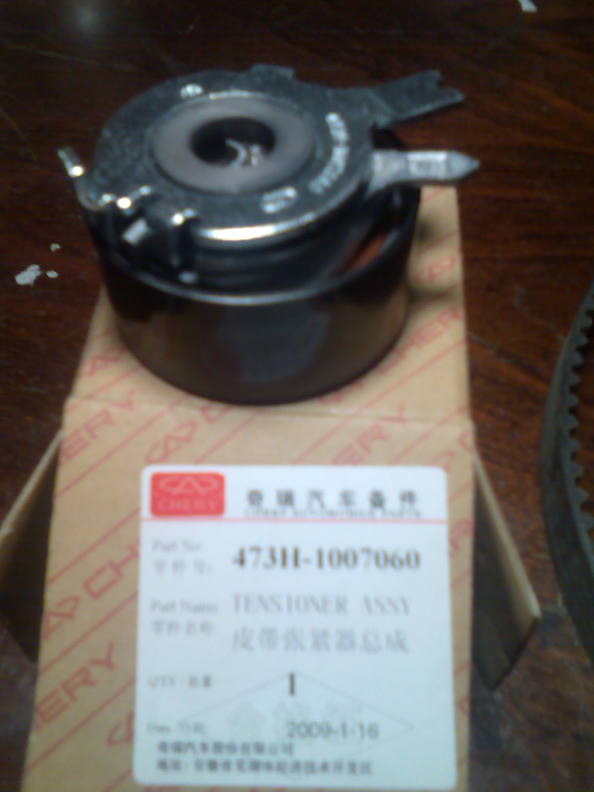

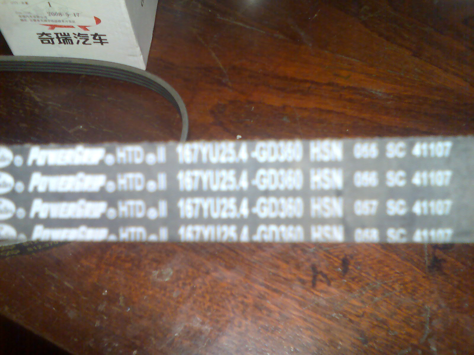

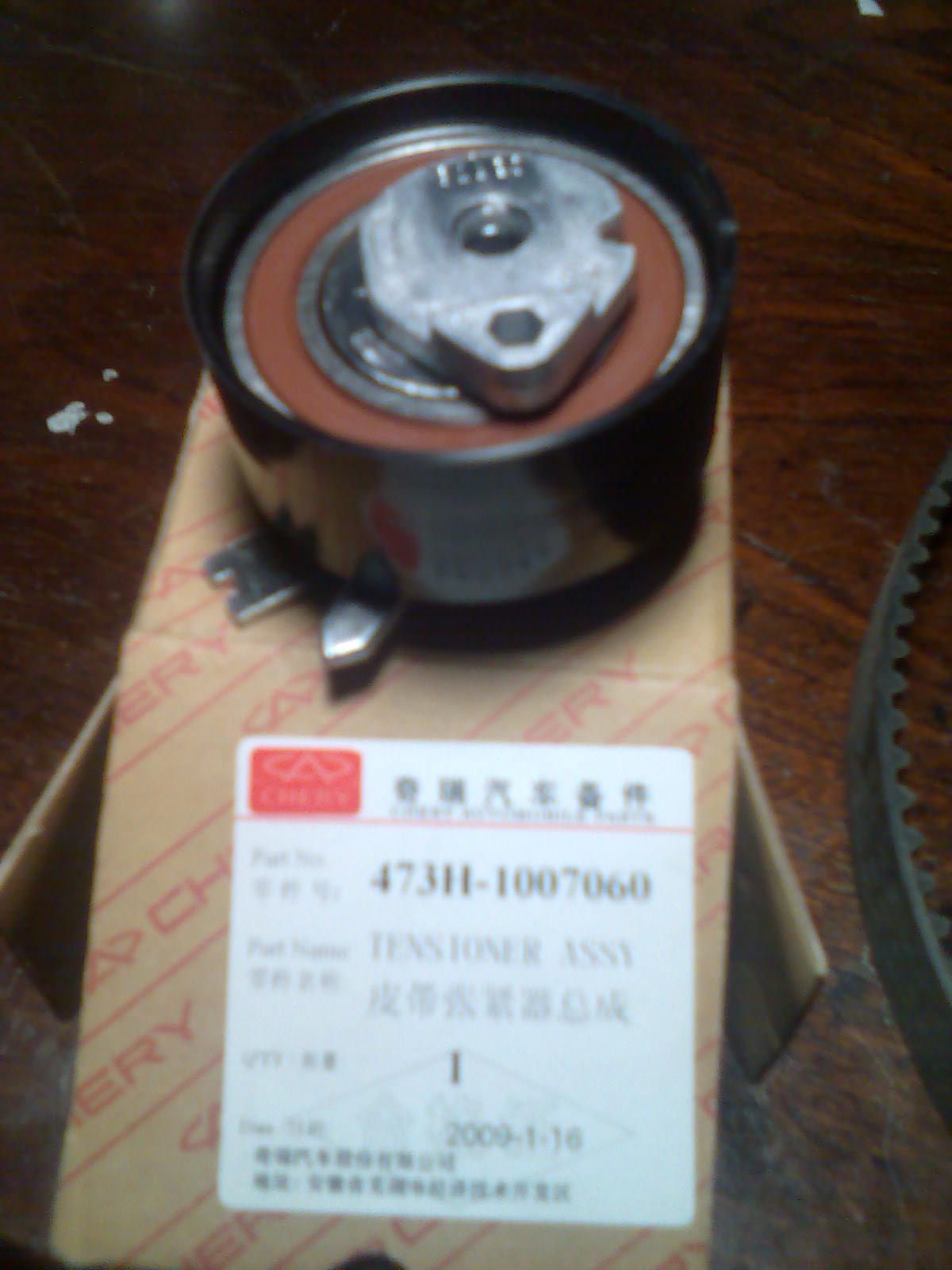

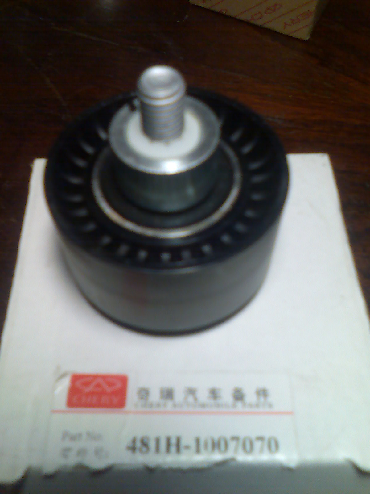

Вчера вечером забрал комплект ГРМ. На рынок для подбора поеду только на этой неделе.Возникло еще больше вопросов по сроку регламентной замены на 40 т.Ремень Гейтс HSN (маркировка усиленного ремня). С ремнями думаю проблем особых не будет. А вот ролики своеобразные, после похода на рынок напишу про результаты.

я не думаю что будут сложности, судя по парт-намберу - это не специфические ролики для Кимо - они точно такие же как на Естаре, ку-ку6, Тигго, Эларе .. т.е. явно не придуманные китайцами самостоятельно..))

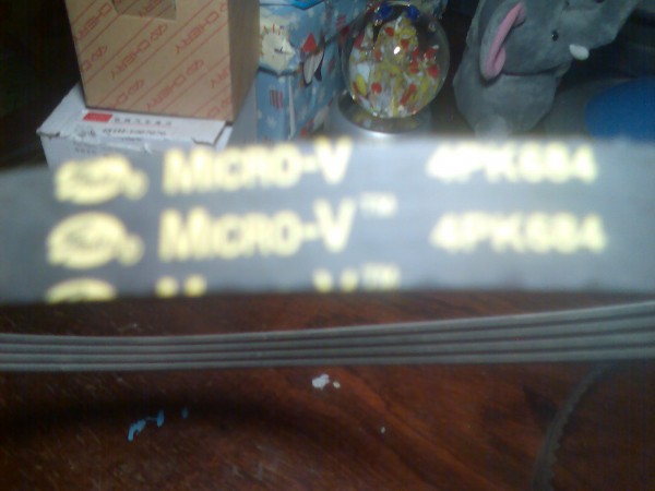

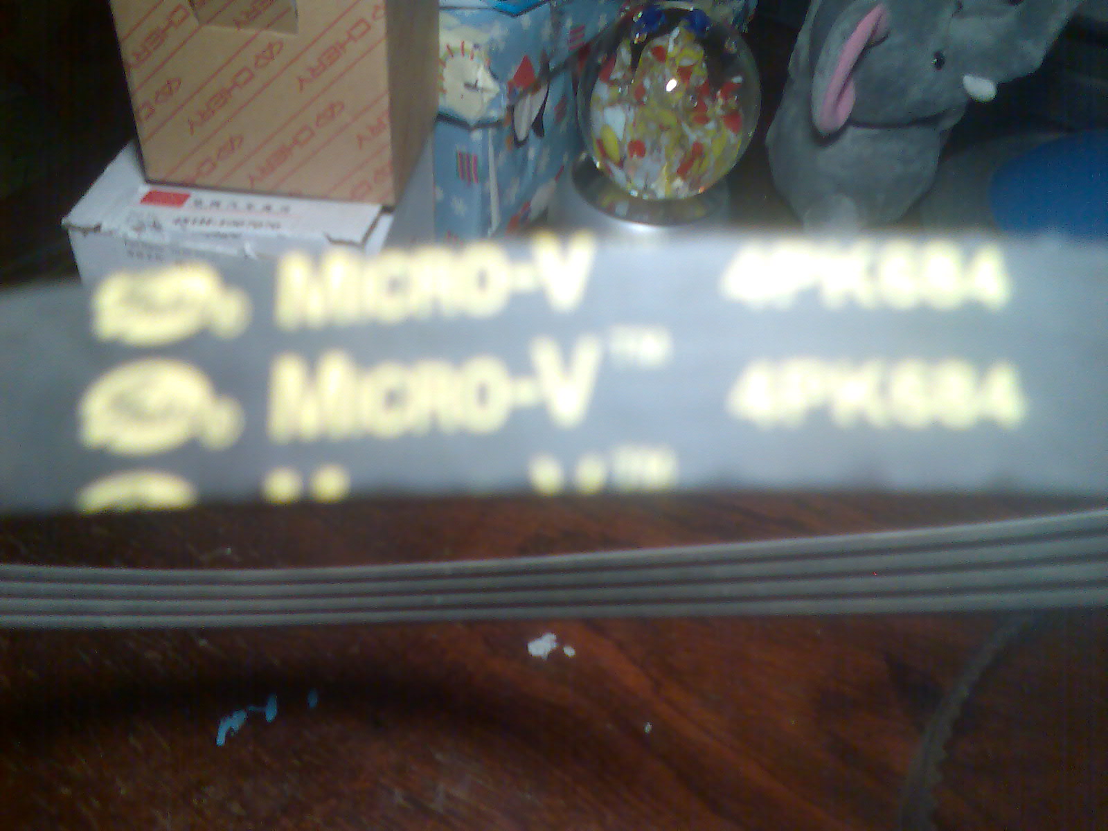

Ремень генератора
4РК 684

Если по фотке плохо видно, то я проверю дома маркировку и завтра напишу. Основные параметры -167 зубов, ширина 25,4. Круглый зуб. Между зубами стандартный размер 8 мм. Ремень Gates. На рынке есть 168 зубов. 167 нету.По ремню генератора возможны вариации по длине -смотря какой свободный ход подтяжки. У нас 684 мм, можно найти 685 мм. В наличии был 694 мм.По ремню ГУРа-прошу еще раз всех владельцев новых машин посмотреть маркировку (именно ремня - длина).У меня уже нихрена не видно.По роликам . Тигговоды говорят о взаимозаменяемости на Митсубиши. (у нас одинаковые ролики), но на базаре говорят , что на Митсубиши таких нет .

4РК685 - миллиметр на генераторе роли не сыграет никакой. А ремни думаю делались под китайский спецзаказ, чтобы отличиться оригинальностью для снятия бабла.
