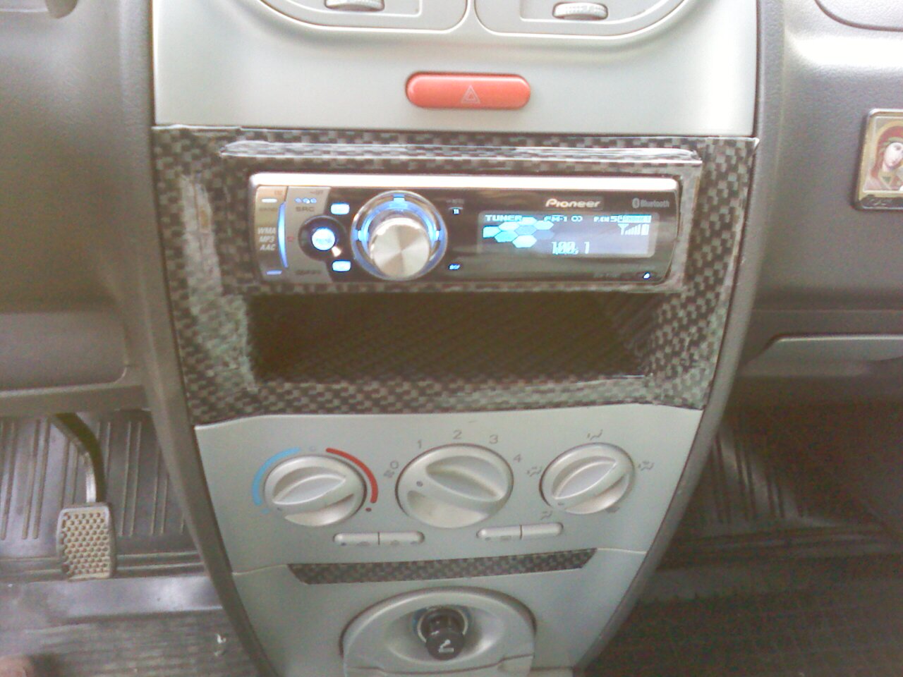

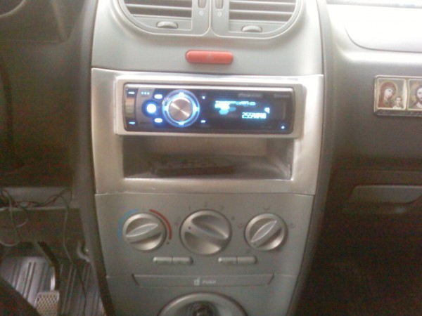

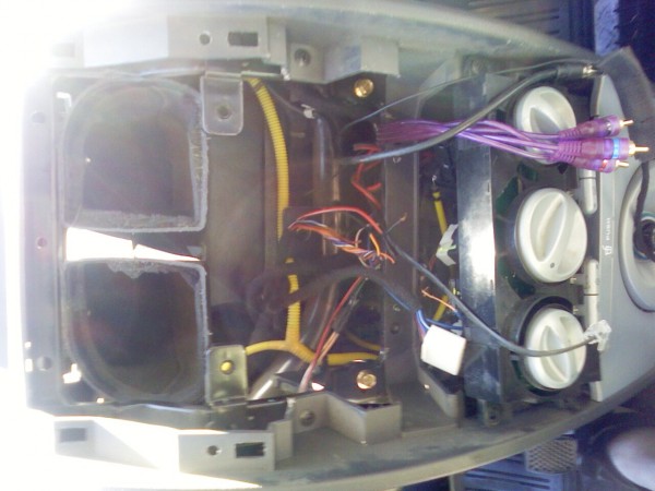

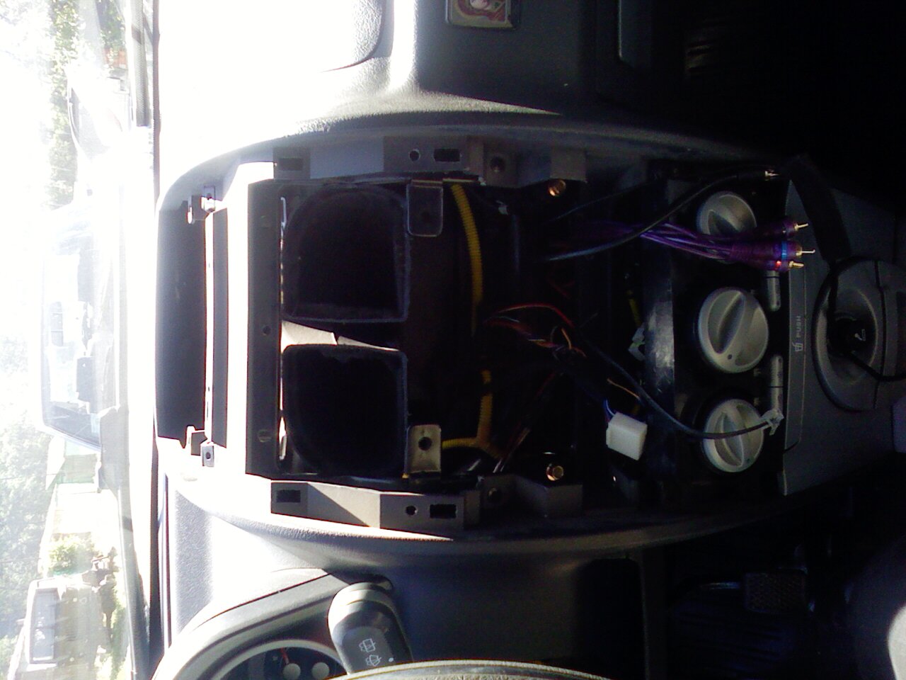

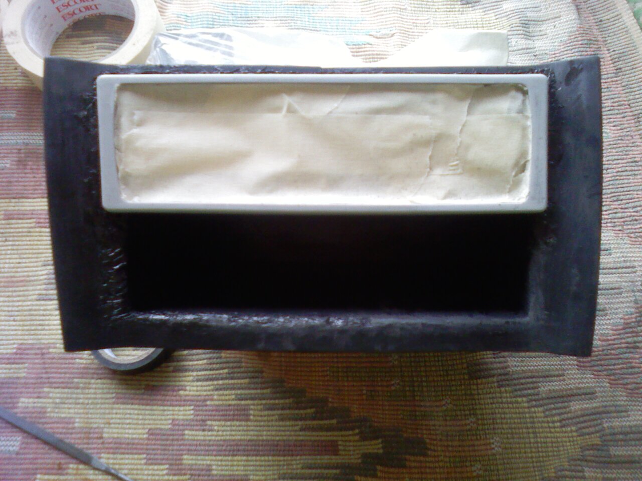

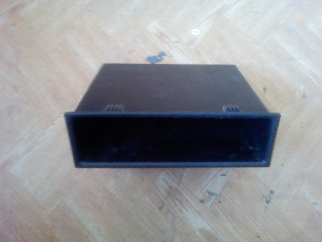

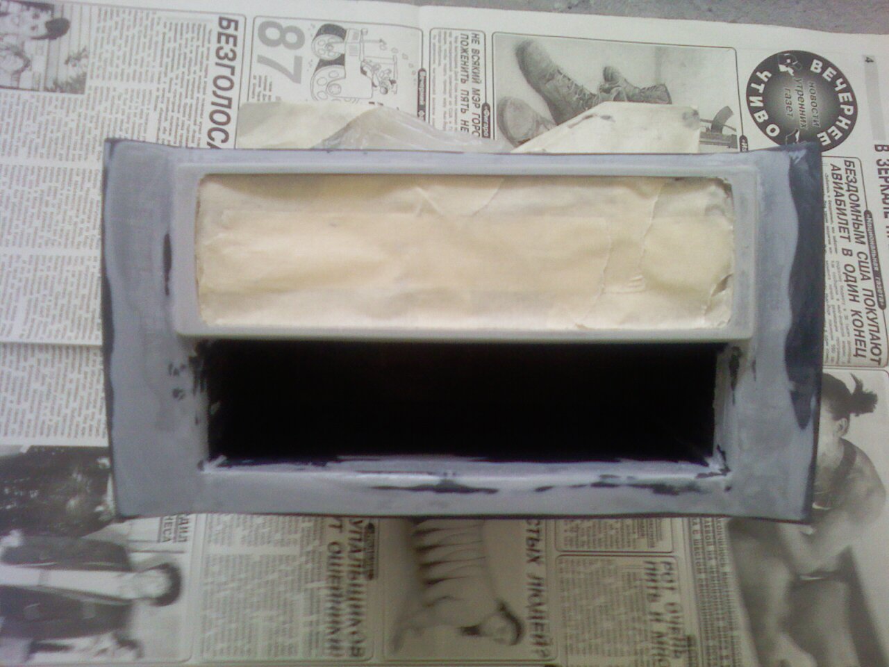

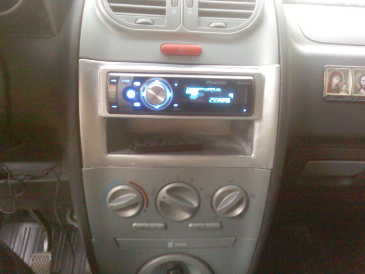

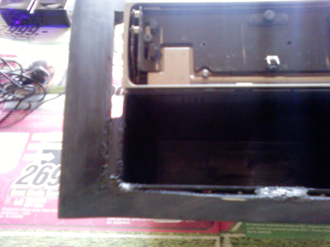

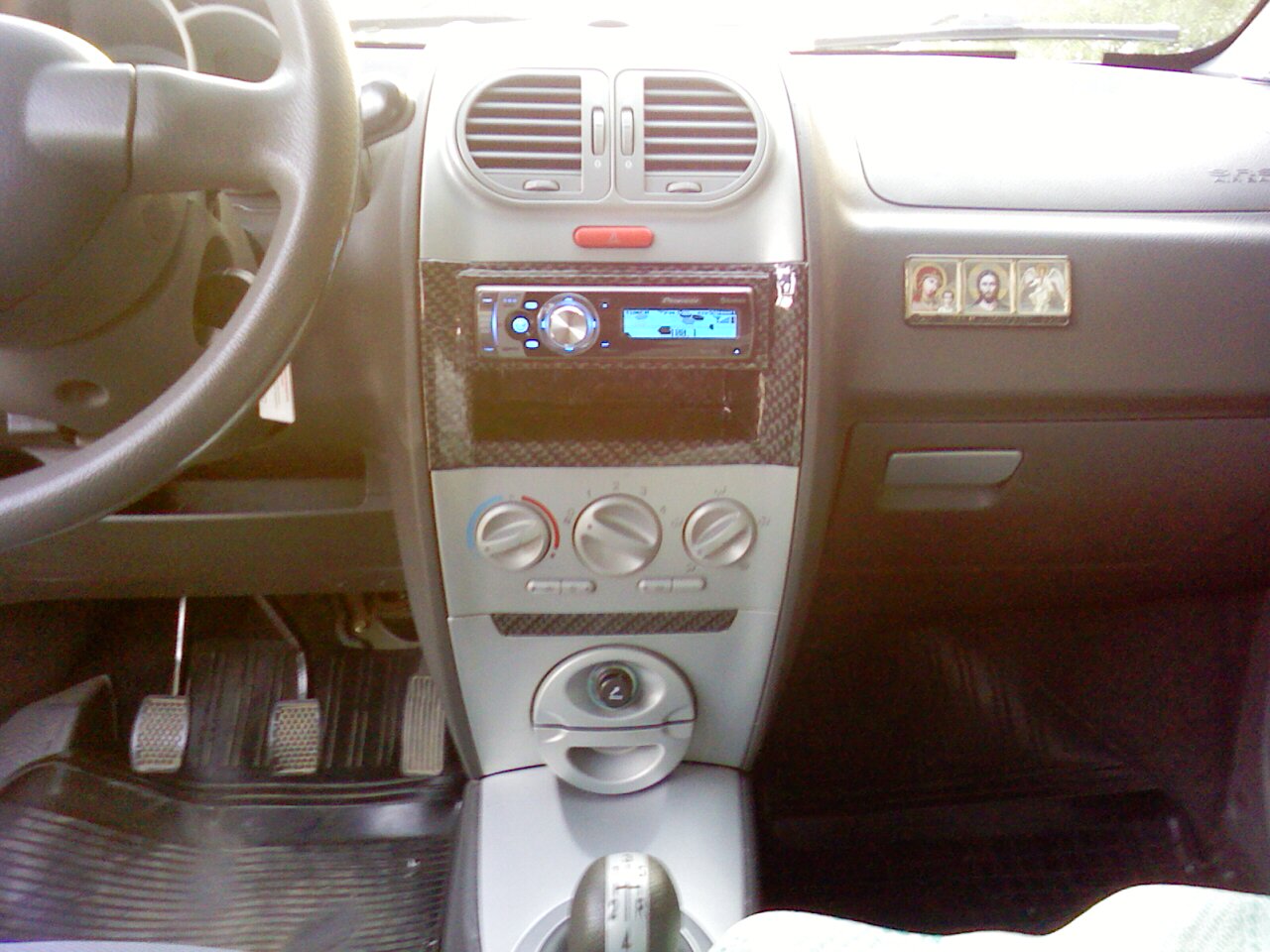

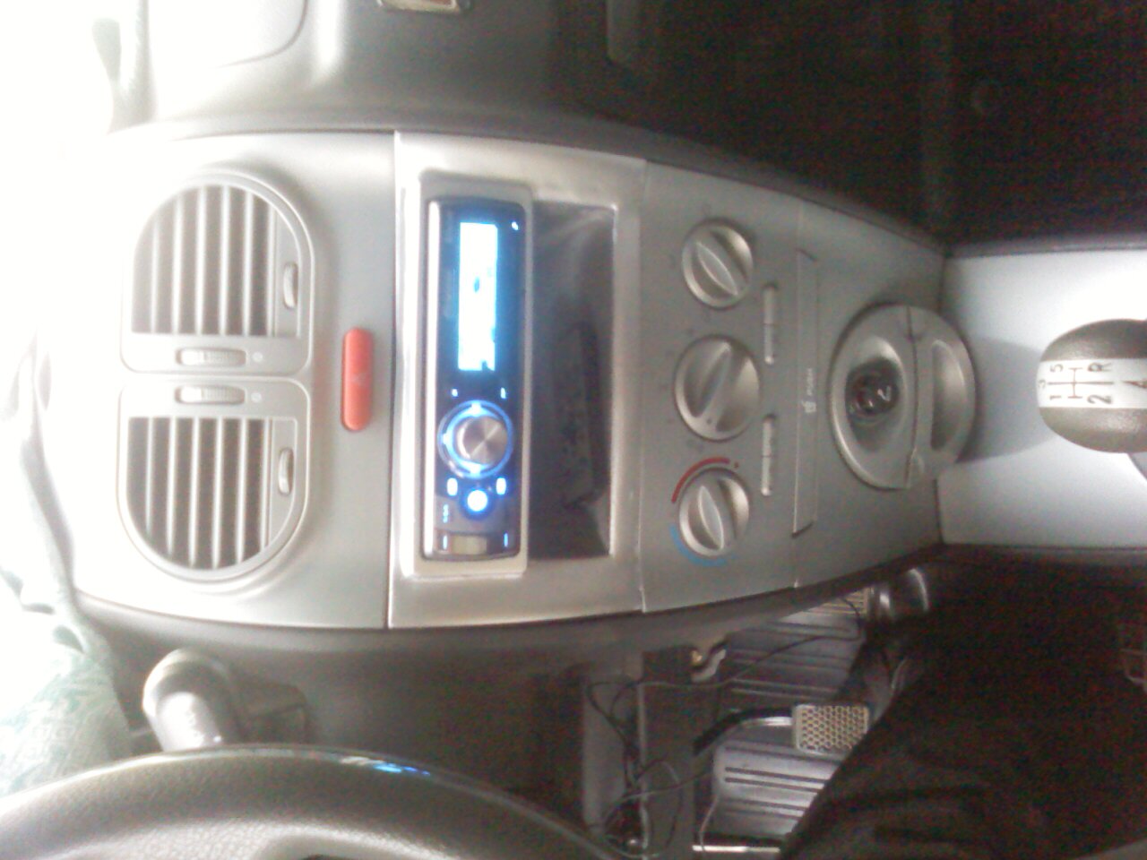

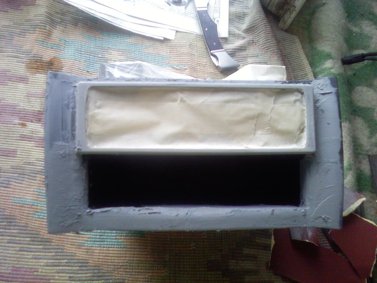

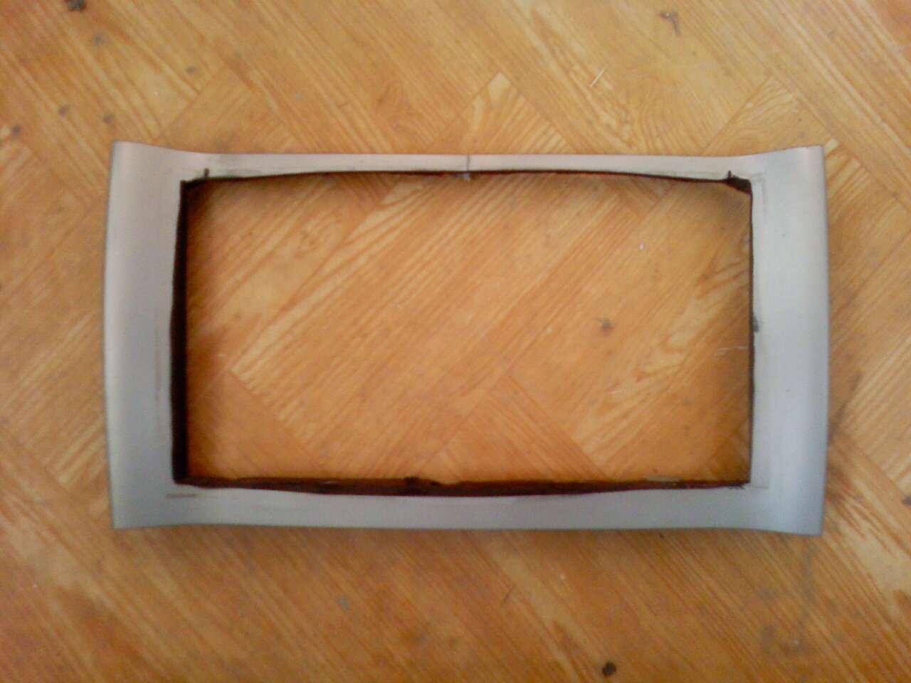

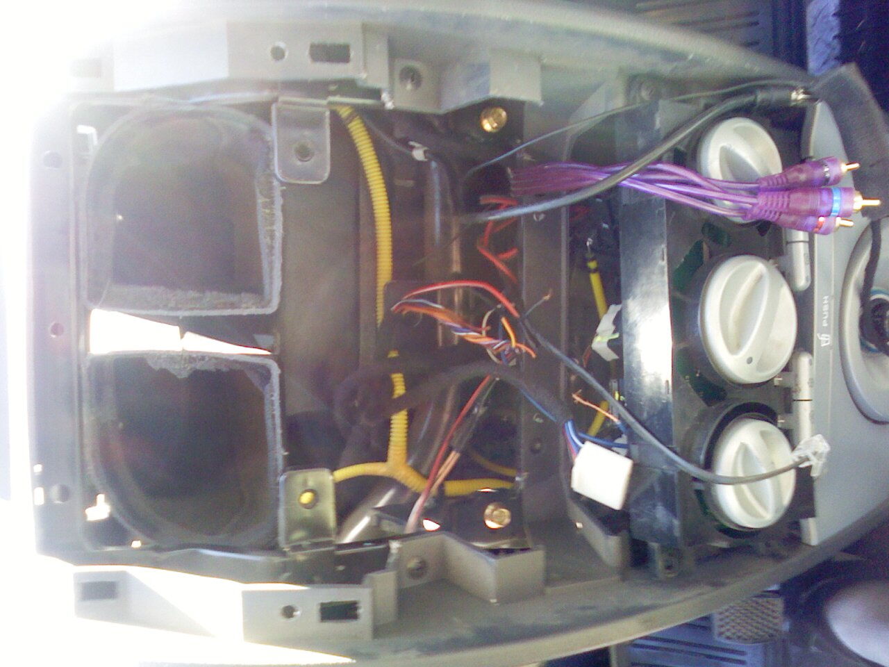

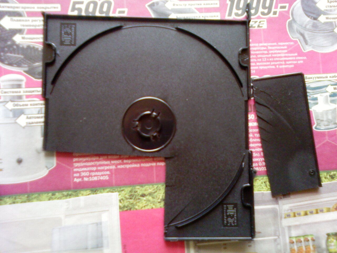

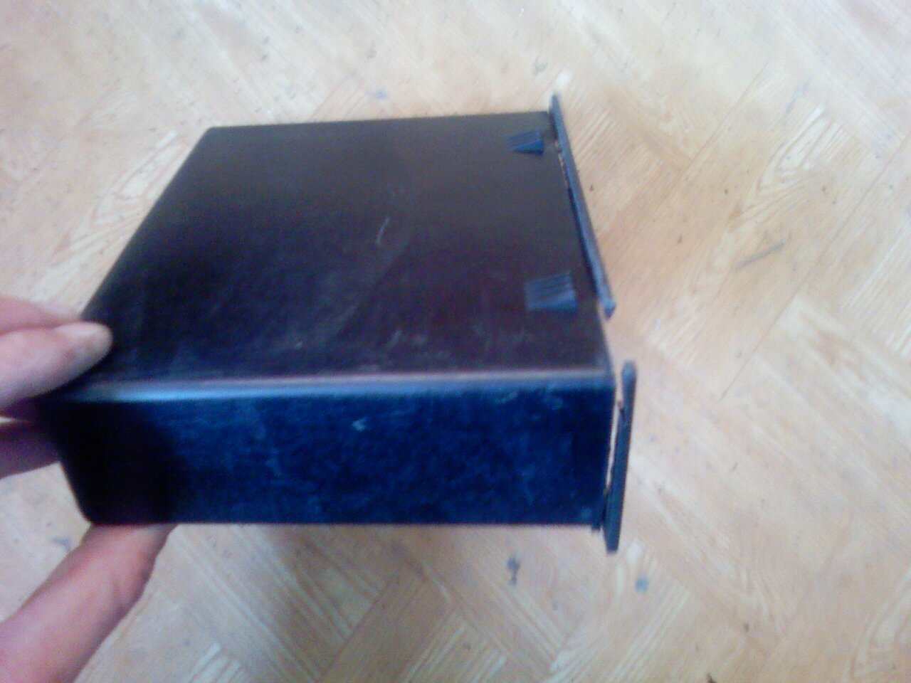

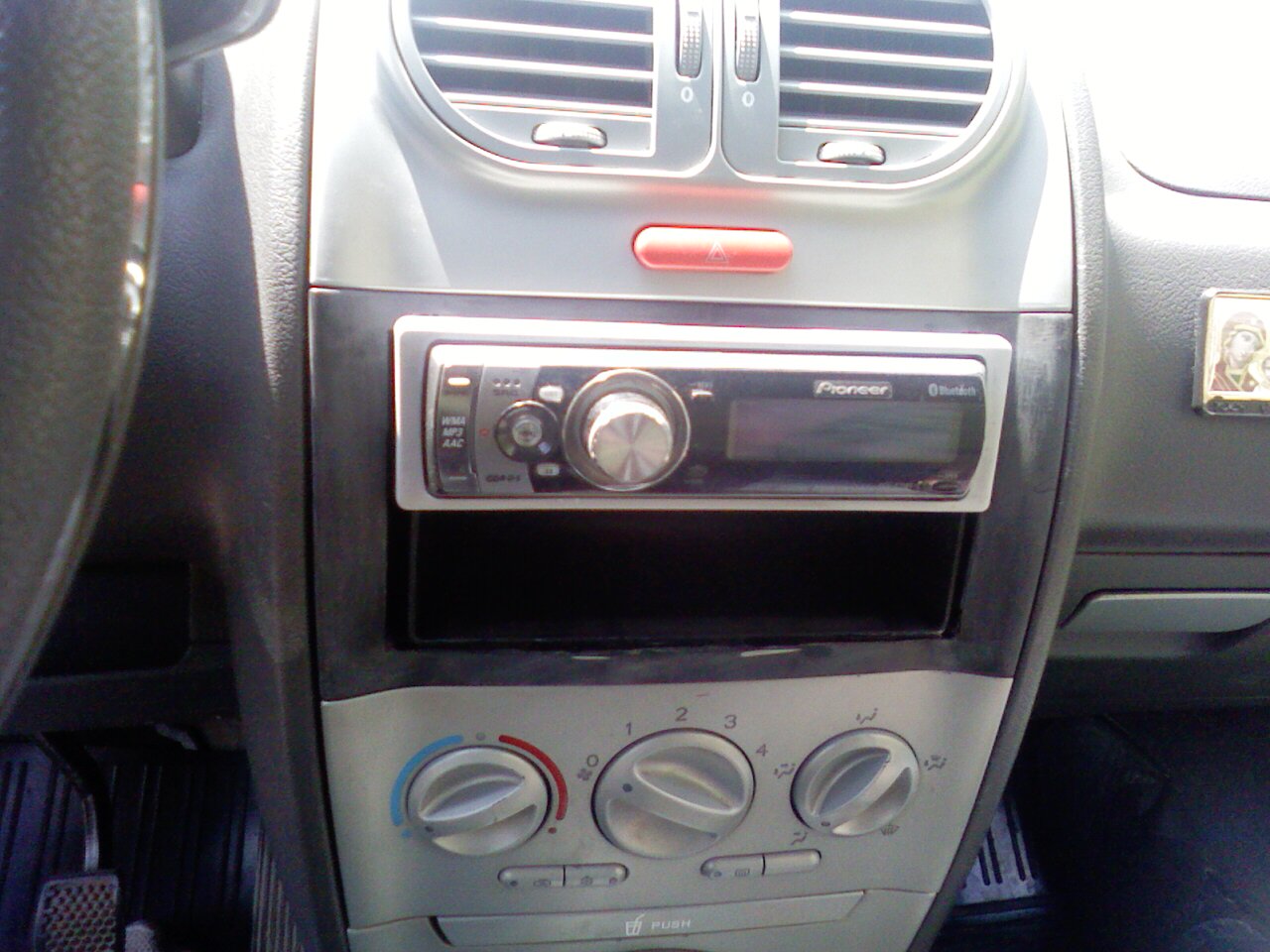

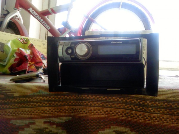

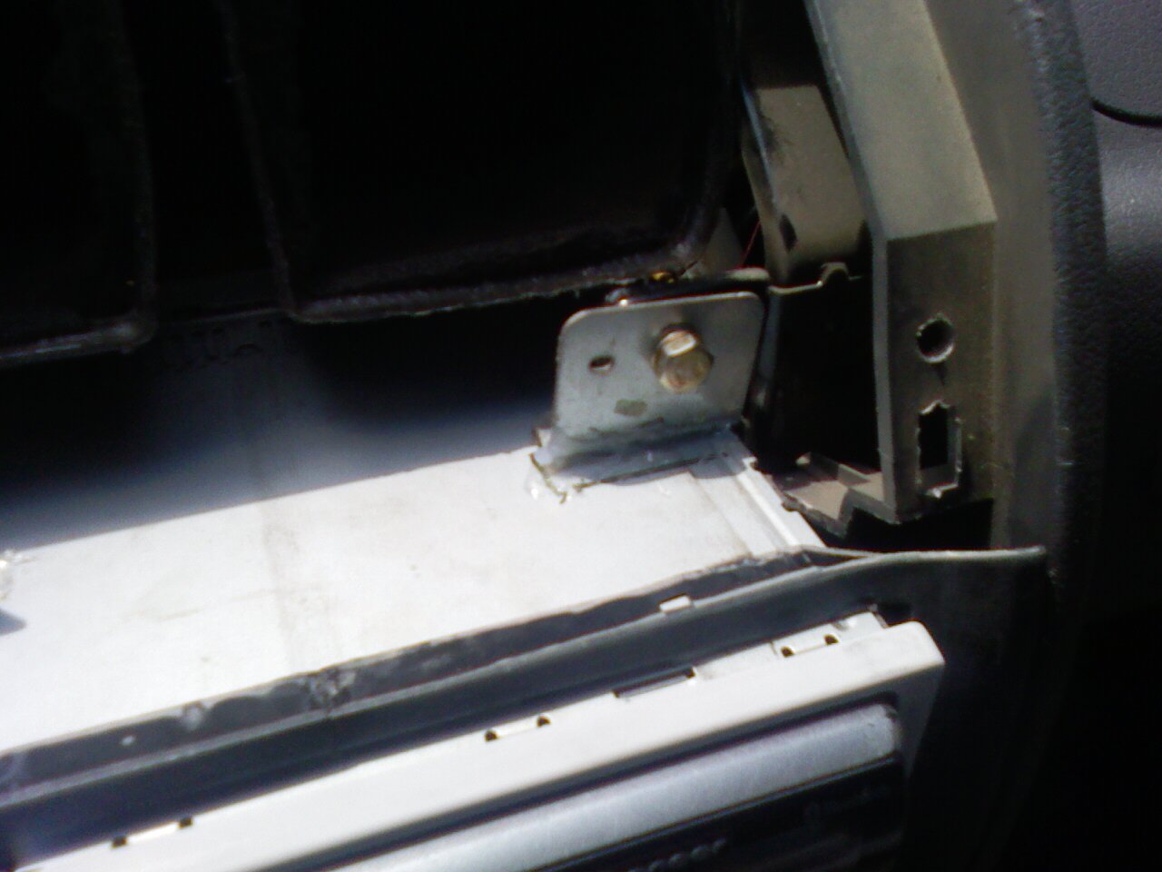

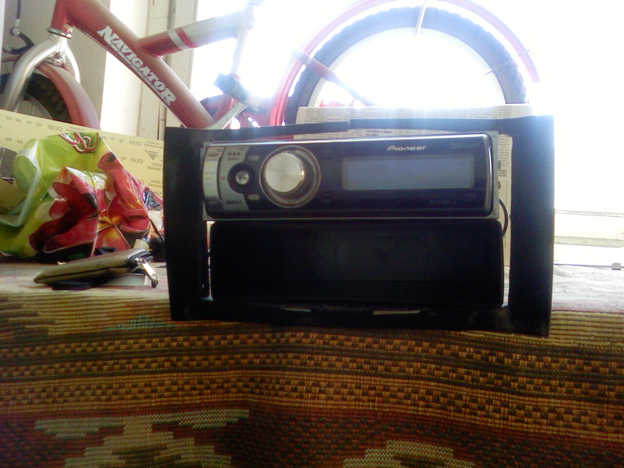

Снял старую магнитолу, обезал провода, открутил крепления, все магнитола у нас! :ura: Берем паяльник и по краю выпаеваем магнитолу, в руках у нас должно остаться подобие рамки. Берем новую магнитолу ( в моем случае это трех годовалый пионер от старой машины, акустика оболденная к тому же с громкой связью! ) и зарание преобретенный карман от панели ВАЗ 2114, обычно за место него ставят мафоны в14-ю. Отпиливаем пилкой бортик от ящичка, ставим на готовый ящичек магнитолу и рамку, и ставим крепление от старого мафона, идем в машину и берем с сабой зарание купленный поксипол и супер клей, в машине усканвливаем магнитофон на крепления, подгоняем рамку и крепем её капельками суперклея, когда все выстановленно крепем поксиполом крепления! :drag: Идем дамой, берем в руки паяльник и пластик от каробки компактдиска, и паяльником разогревая пластик спаиваем каробку и рамку предовая закругленную форму пластику, рамку от магнитолы тоже спаеваем вместе с бальшой рамкой, когда закончили берем в руки натфиль и обпиливаем предовая форму. :drag: Подготавлеваем шпатлевку бамперную ( по пластику ), и шпатлюем красиво-красиво, ждем когда высохнет шпатлевка и мокрой
наждачкой шлифуем. :drag: высохло? - тогда берем грунтовку и грунтуем. Ждем когда высохнет, пару часиков! Шлифуем мелной наждачкой до появления гладкой поверхности. КРАСИМ - в какой цвет определяйтесь сами ( лично я покрасил в серебристый , так как заказал винил как карбон, буду обклеевать всю панель.)! Все сабираем в обратной последовательности. Поздравляю :ura: у вас отлично получилось, приятного звука вам! :drinks: А ниже фото проделанной работы:

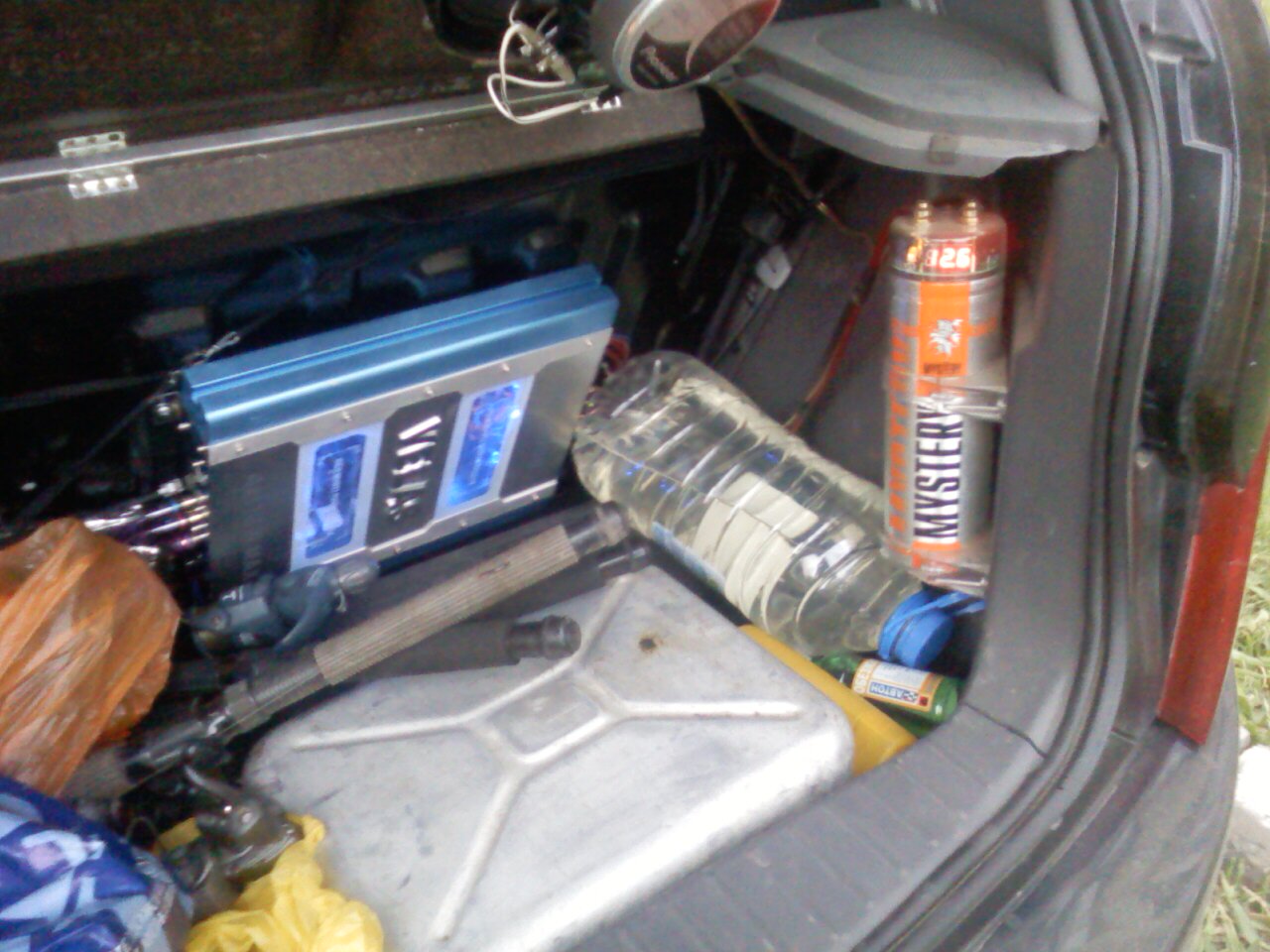

Извините за беспридел в багажнике! Продолжение.

Рома, класс получилось, ну, а, как на счот звучания ? Молодца. Как нибудь встретимся и "пощупаем" твоё ноу-хау.

Когда угодно! Звучит великолепо!

Я пытался зделать рамку из стекловолокна.
Вначале сделал гипсовую модель,(заклеив все кнопки и отверстия скочем)
затем в 5 слоёв налепил стекловолокна с эбоксидкой
по бокам приклеил по болту, подождал пока всё это высохнет :drinks:
И несмог оторвать всю свою конструкцию от гипса. :sad: :sad: :sad: :sad:
А так форма получилась классная.
Теперь не могу найти где купить еще стекловолокна :? :? :?
для дальнейших проб.

Нет, мне надо было всего то крассный провод+ черный- и зеленый активная антена, а остольное через выход на усилок и калонки с новой магнитолы!

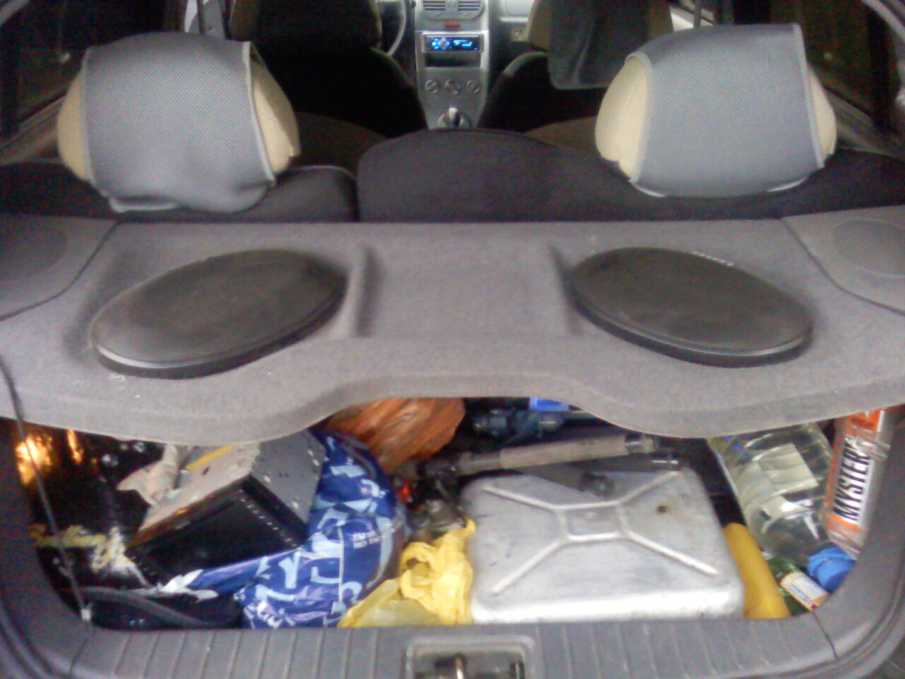

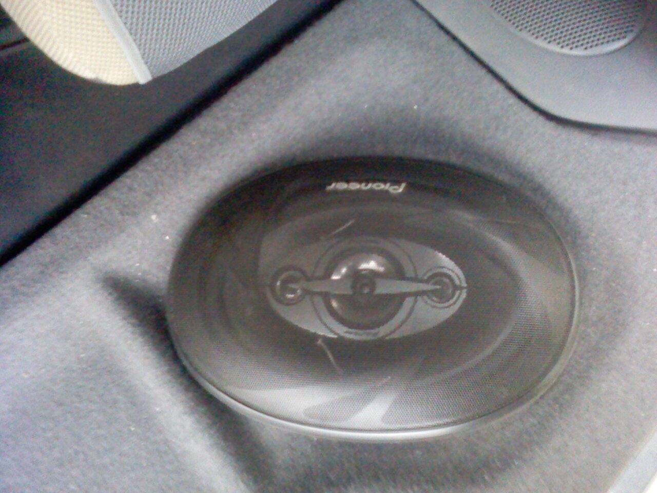

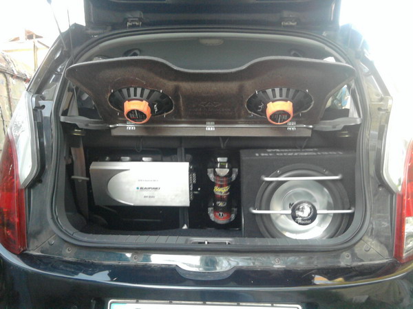

а вот и моя багажка!немного доработана ,но ище неподключена, жду очередь к електрику!колонки в полки "герц" под усилок (цена и качество),накопитель на 1 фарат,усилок 4-х канальный на 800вт. думаю хватит чтобы разкачать саб. на 450ват.и колонки!все подключат на родную голову,спериди пока неминял ,но думаю поставить колонки 16 радиуса с пищялками но какой фирмы неопридилил +подключил неоновую подсветку багажника подсоидинил провода к маленкой подсветки с лева!но вродибы все пока!фото ниже

Здорово получилось, у меня с переди JBL 16 с крассоверами звучание чистое. Сегодня была попытка обклеить под карбон, пока сам винил мне ещё не доставили, ждемс! :drag:

Надо гипсовую форму покрывать смазкой или силиконом :buba:
