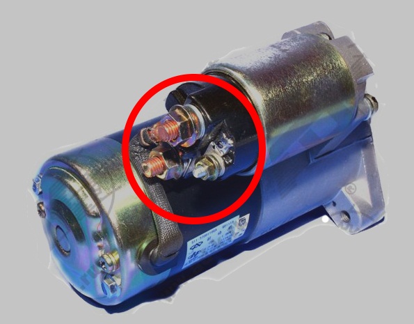

При запуске двигателя возле стартера появляется искра. Кто то сталкивался с такой проблемой
Нед грудня 07, 2014 11:11
Повідомлення Re: Стартер
Проверь контакты. Могут быть ослаблены...
Контакт подтянул проблема ушла. Но теперь машина перестала запускаться с утра акб в норме как только толкнешь весь день стартер работает с утра проблема повторяется
