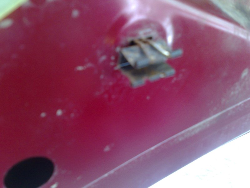

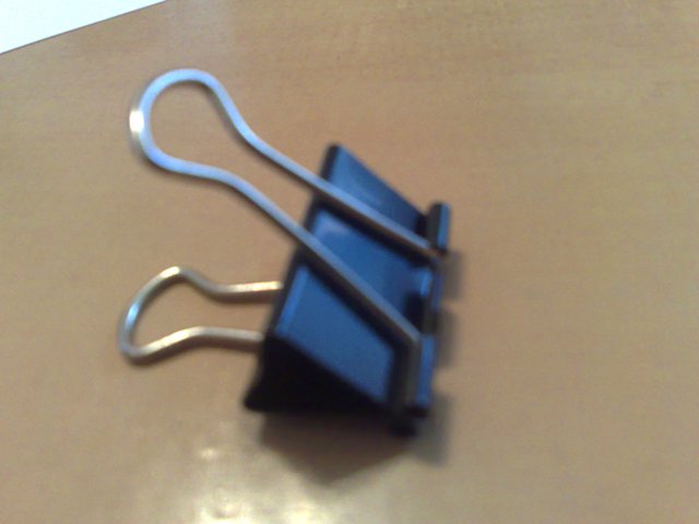

У меня прошлой зимой тоже сломалась эта защёлка.
Я временно прикрепил вот такую прищепку (или как она правильно называется), подобрал подходящую по размерам и немного разогнул.
В результате пользуюсь уже больше года. Держит отлично.

Да, с зажимом - это круто.
Интересно глянуть, как оно вживую....кинь фото, плиз

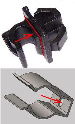

мой вариант изменения клипсы капота.
обрезаем клипсу и изготавливаем скобу.
Делаем отверстие в клипсе по центру 1мм, устанавливаем и саморезом прикручиваем скобу.
работает отлично

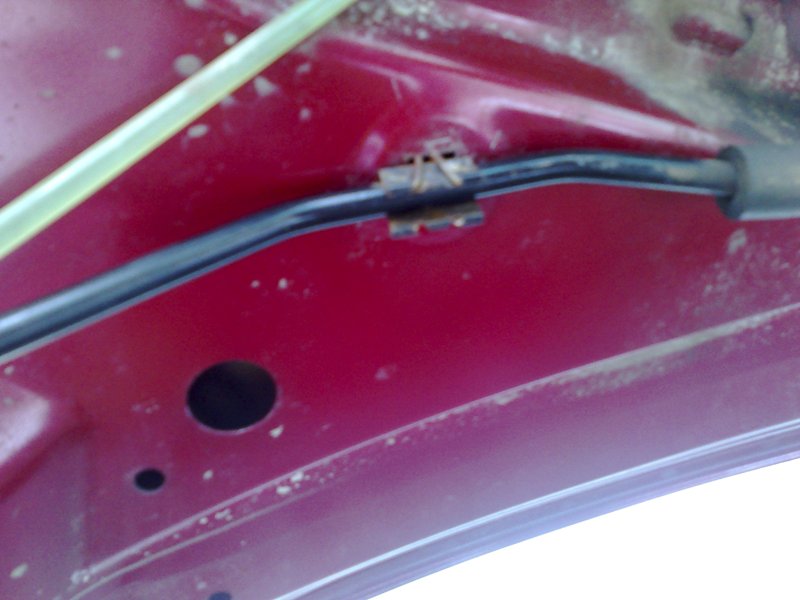

fess извини что ввел в заблуждение.
Перечитал твоё первое сообщение ещё раз и понял что я протупил. У меня сломался не тот крепёж что у тебя.
Но фото всёравно выкладываю раз уже сфотографировал, может кому пригодится.
Сначала этот зажим немножко шатался в отверстии капота, но потом осел там намертво.
Опора капота ни разу от туда не выпадала, держит хорошо.
