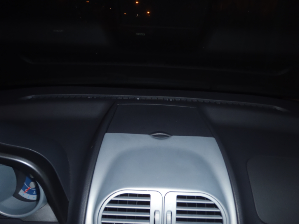

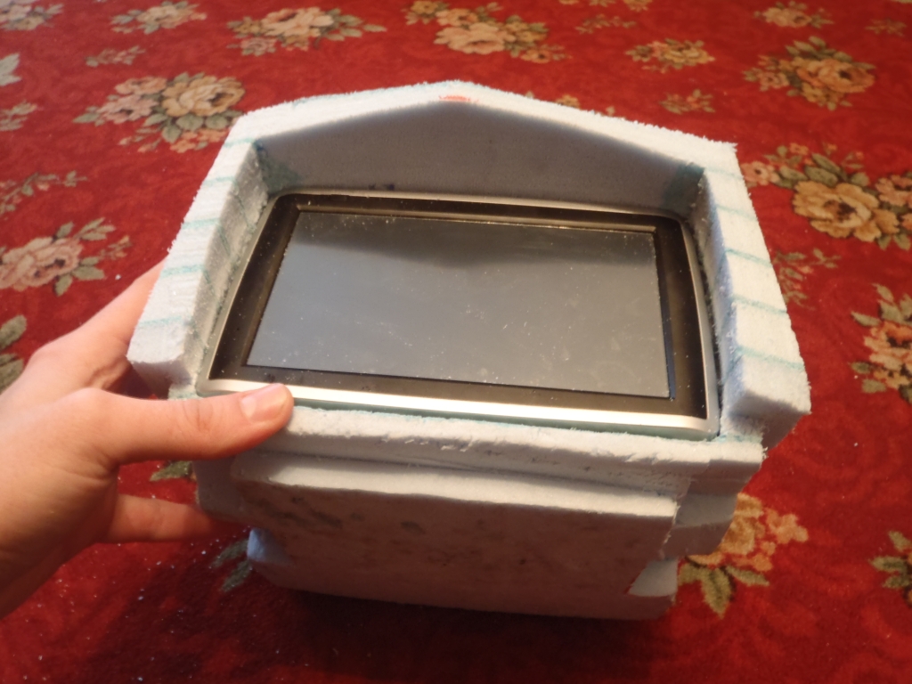

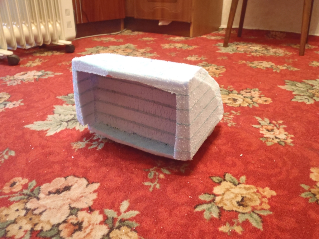

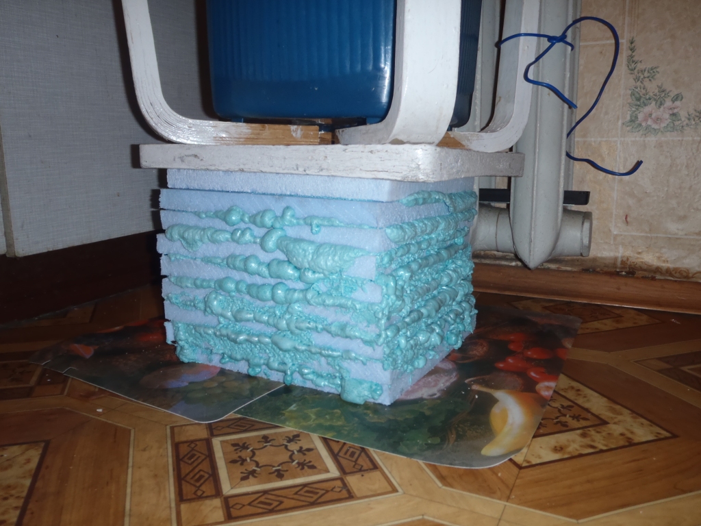

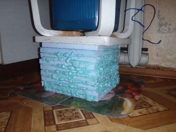

Вот задумался как можно встроить GPS в панель приборов, на присоске на стекле не нравится, как то не солидно, хочется снять постоянно. Решил сделать отделение для ЖК экрана вместо верхнего бардачка. Сейчас все в процессе, буду признателен за советы по ходу дела

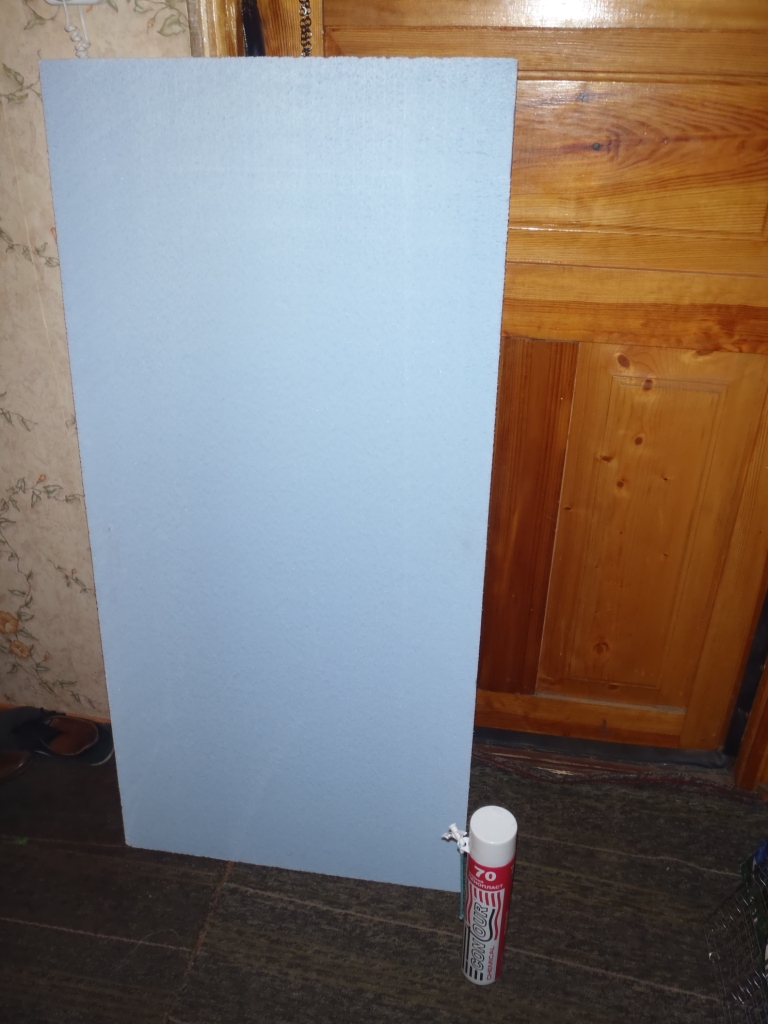

закупил пенополистирола
склеил это все в кубик с помощью монтажной пены

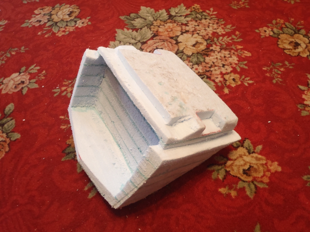

вчера пилкой и ножом вырезал пас, чтобы садилось на место снятого бардачка и придал черновую форму

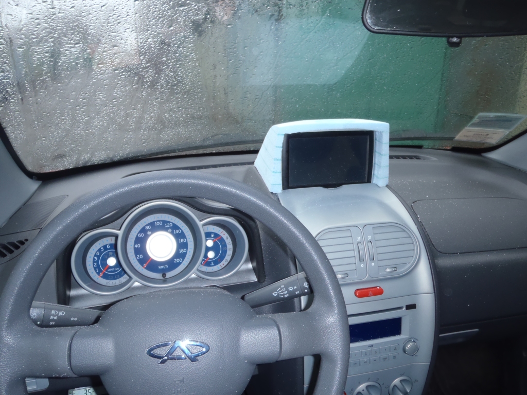

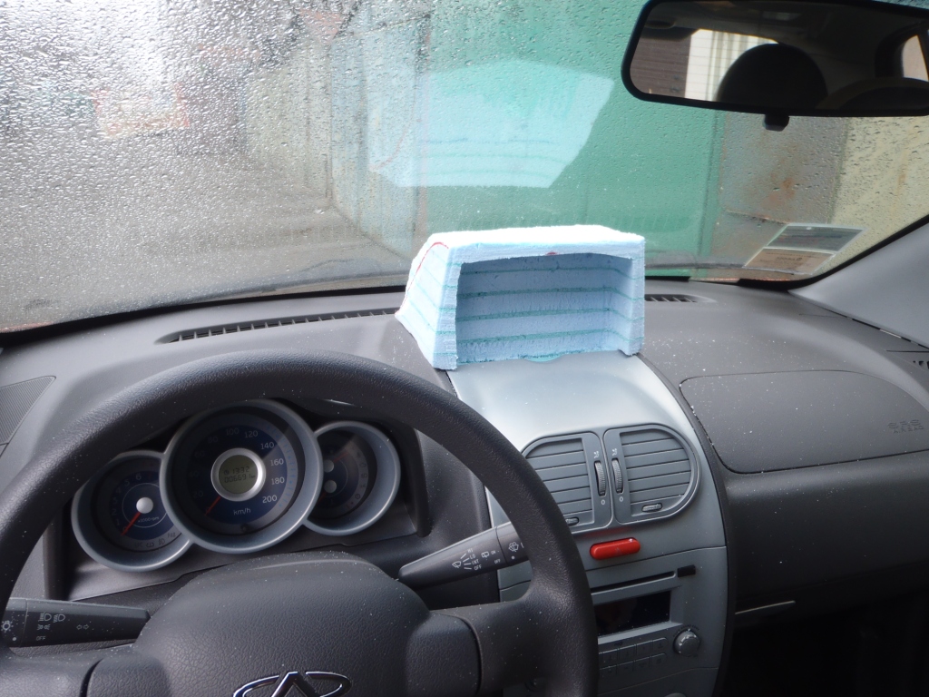

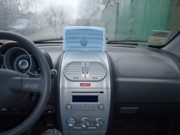

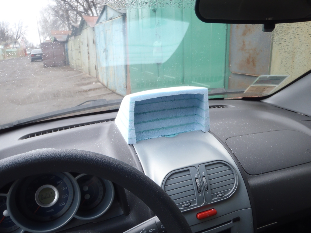

Сегодня обтачивал наждачкой для придания эстетического вида и подгонял по месту в салоне.

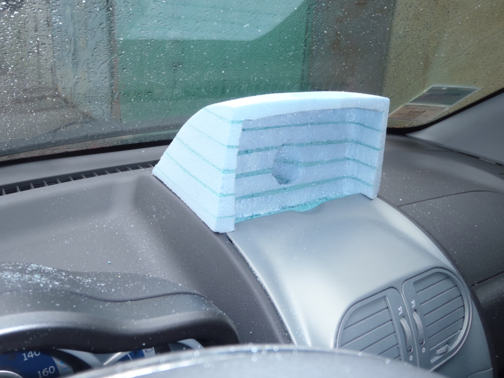

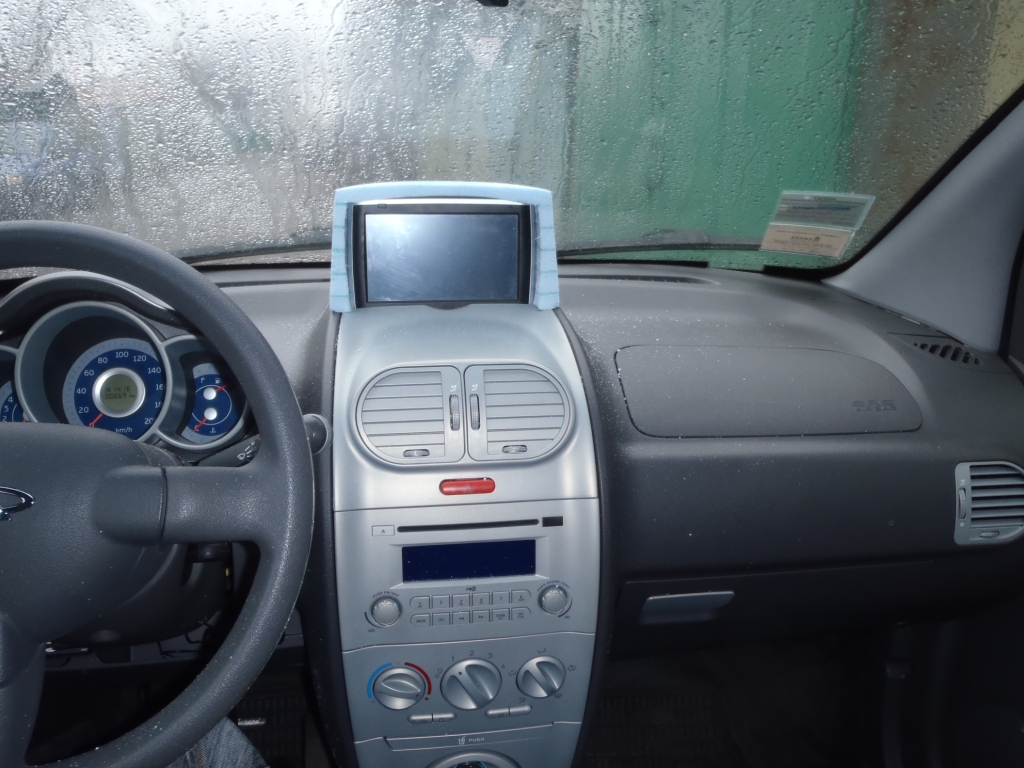

Техническое отверстие под провода и дальше видно как смотрится с самим ЖПС экраном
Планирую подключить также камеру заднего вида потом

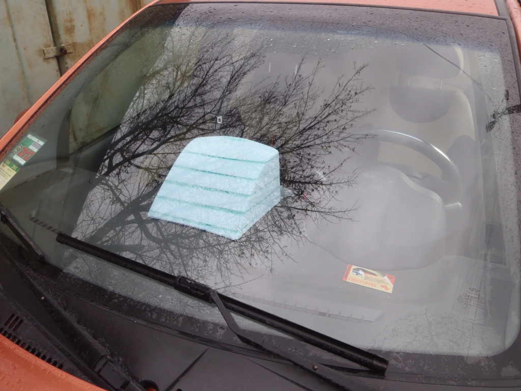

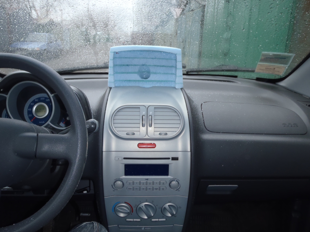

снаружи выглядит пока ОГРОМНО, но думаю просто потому что выделяется цветом пока, когда будет серое, будет получше. Изнутри обзор не закрывает абсолютно, с моим ростом голова под потолком, я смотрю через него.

А теперь подумай какая будет мертвая зона!!!

А как с "потерей" обзорности? Я при своих 176см роста не был бы рад такой помехе. Т.е. логически провести луч взгляда - вы теряете 3-4 метра обочины в 5-10 метрах впереди. Самая "любимая" зона выскакивающих на дорогу джульбарсов.
Позже дополню моим видением варианта решения. Надо погипнотизировать монитор.

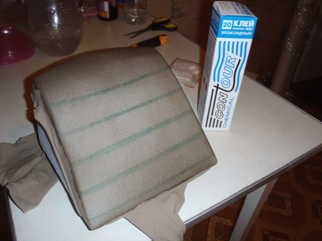

погода на эти выходные не балует, все что успел сделать под моросящим снегом на стоянке. Теперь дело за укреплением самой конструкции. Смотался в Эпицентр, купил эпоксидной смолы и стеклохолста, думал обклеить все это дело, потом шпаклевать и красить. Но стеклохолст оказалось нереально приклеить к выпуклой изгибающейся поверхности даже делая надрезы на нем. Он топорщится и отрывается из за упругости.
Решил использовать колготки, посмотрим что будет на утро как застынет

romanck написав:
и как оно будет греться в пенопласте
думал про это тоже, но ЛСД экранчики вроде же не очень греются. если что можно расширить будет техническое отверстие чтобы снизу шел воздух

sander написав:
Потом не покрасиш и не пошпаклюеш!!!
прошу обоснования? разве на эпоксидку не ложится шпаклевка??

По колготкам шпаклевкуне потянеш и краска не ляжет!
Или ты их снимеш я не до конца понял зачем они там? Да и саму эпоксидку оооочень сложно шпаклевать!

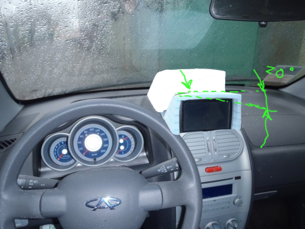

Я бы оставил бардачек в покое, а поработал бы с консолью. Но это моё мнение, а исполнение будет более сложным.
До окончания всех макетных работ проверь, как закрыто от солнца. Ибо строго вертикально светящее светило может засвечивать.

jumanji_pop написав:
Стеклохолст есть вощенный!!! его надо отжигать, чтобы выгорел воск, кста, после этого он податливее. Епоксидка шпатлюется эпоксидной шпатлевкой, но надо ложить очень аккуратно, т.к. шкурить её -не самое легкое занятие.

козырек вверху сантиметров 6-7 засвечивать точно не будет, и с боков по 2-3 см примерно, там на одной из первых фоток видно где "оно" лежит вверх ногами.
колготки нужны для армирования поверхности. если оставить пенопласт то его можно пальцем продавливать легко, а несколько слоев колготок и эпоксидки сделают прочный каркас аки пластмасса. потом шпаклюю и крашу
план такой, пока пробую на поверхности

в принципе самое оптимально место... но я бы себе не делал так - обзорность и правда уменьшается как для наших лихачей на дорогах. Слева в углу на кронштейне хорошо. Или вместо магнитолы... и придется жертвовать магнитолой. Или приобрести дорогую. Все в одном.
Я не отговариваю, и не умничаю. Просто предостерегаю.
Нед березня 20, 2011 22:06
Повідомлення Re: Модернизация торпедо КИМО
не я ж говорю у меня 192 рост, мне обзор не закрывает, разве что пару см над дворником выступает верхушка, но там не то что жульбарс, разве что ящерица поместится :eek:
да и к тому же - не понравится, всегда можно бардачек на место прикрутить
