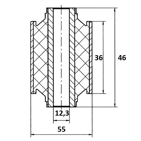

т.н. Передний сайлент заднего рычага. Диаметр 64, ширина 46, ширина втулки 55, вн. диаметр втулки 12.

какойто у нас несрост с размерами одного и тогоже Переднего сайлента заднего рычага (задняя подвеска), у этого-же рычага есть еще 2-а задних сайлента в одном коромысле.

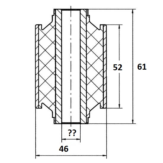

приблизительные размеры задних сайлентов заднего рычага ( мерял не снимая)

Дайте точный и окончательный размер переднего сайлентблока рычага задней балки и я подберу для него замену.

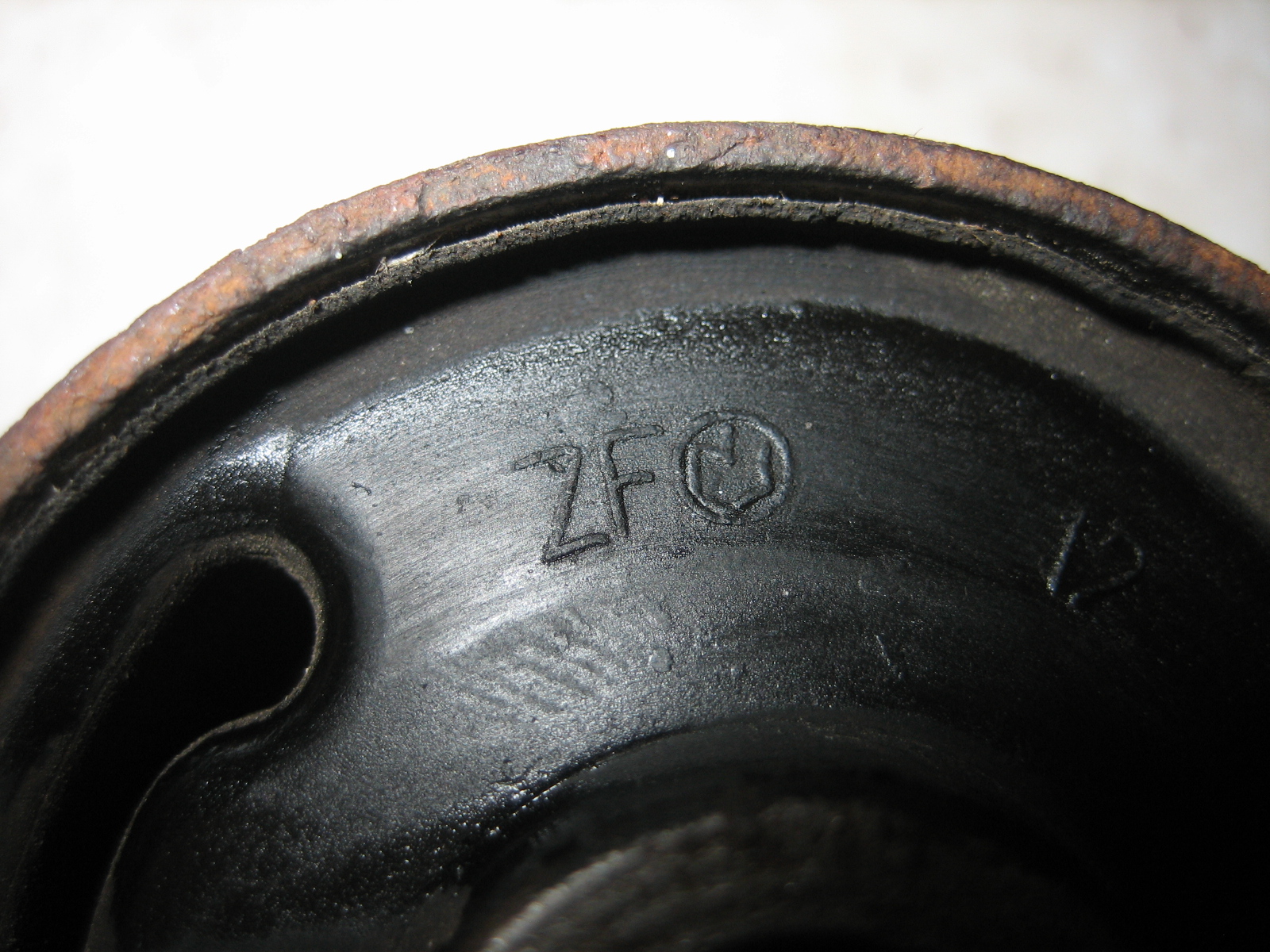

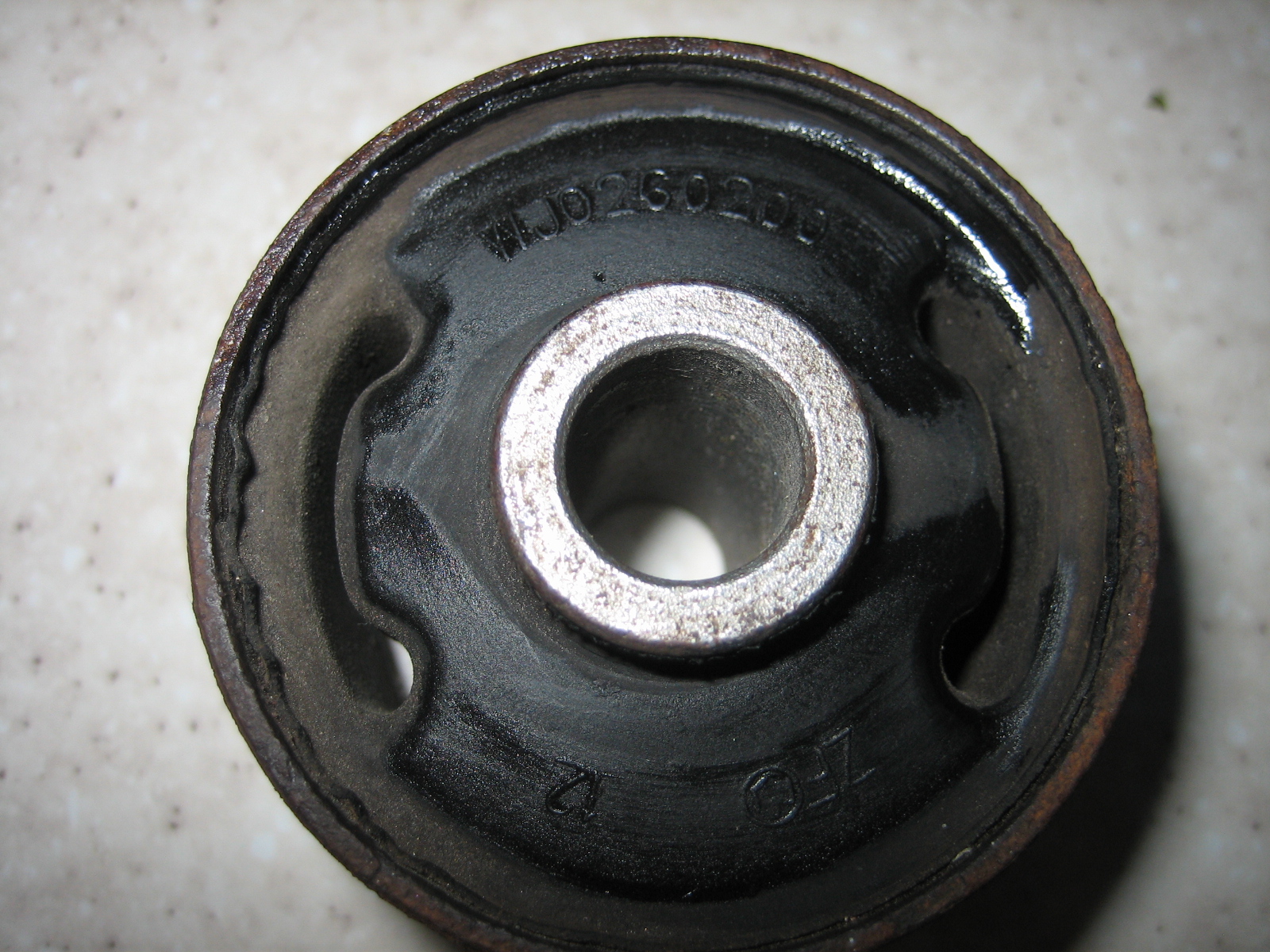

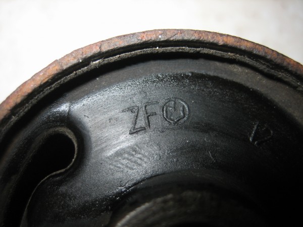

размер, который я указал на рисунке правельный!!!
А производитель, то нехилый, немудрено что родная 35т продержалась!!! http://ru.wikipedia.org/wiki/ZF_Friedrichshafen_AG

Странный номер на старом сайлентблоке. Насколько я разобрал wj0260200 - не бъется нигде.
Кстати Lemfoerder это бренд, принадлежащий ZF. Тому, который на сайлентблоке указан.
