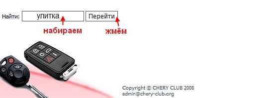

ПыСы в поиск вбей шлейф руля, улитка руля
Смотри бортовики (Игорсана) и такая же проблема у других авто - решение одинаково

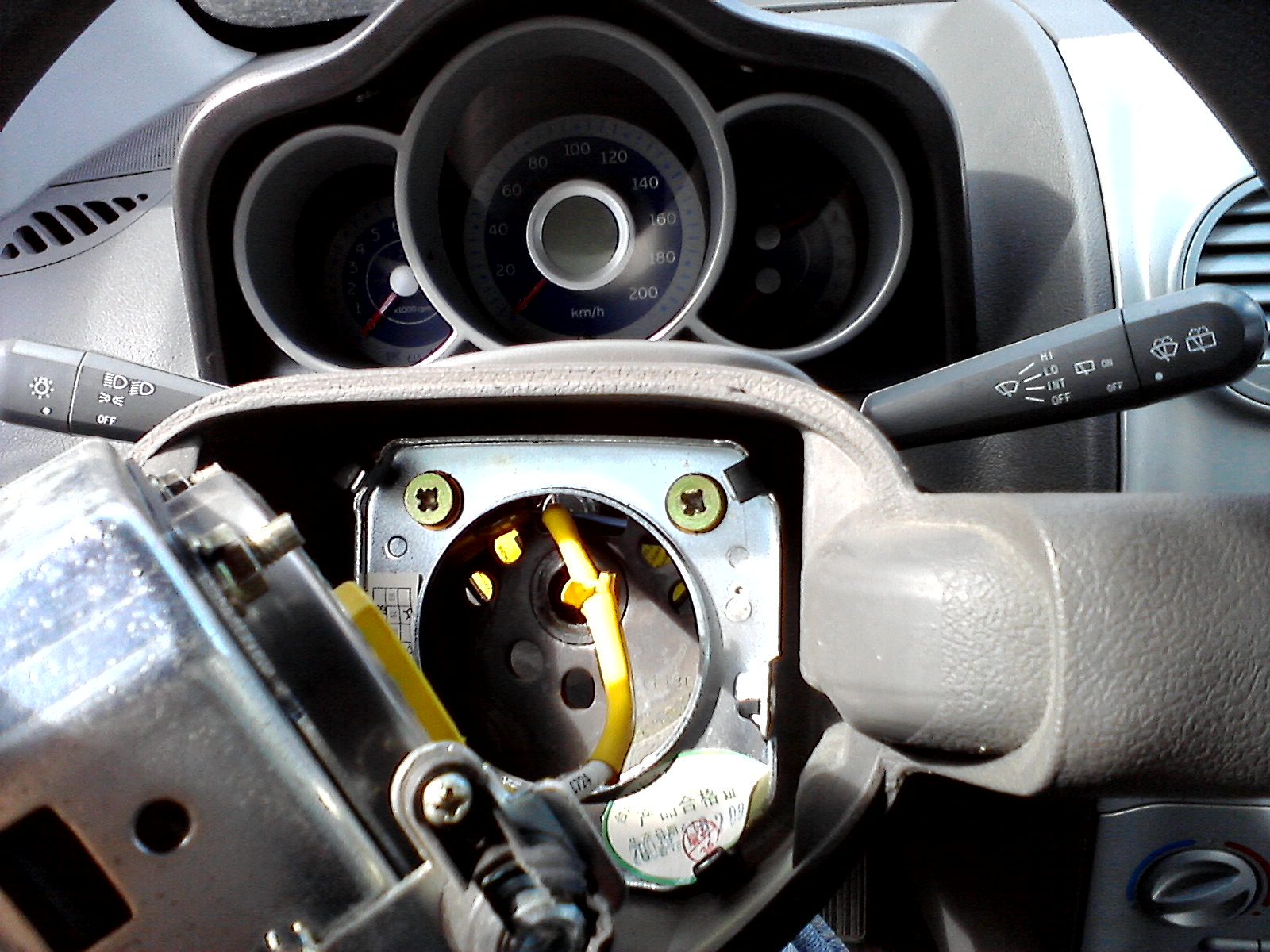

Вчера открутил эти звездочки. Крышку руля снял (бибикалку) сегодня дальше начну разбирать. А то уже надоело без сигнала ездить((((

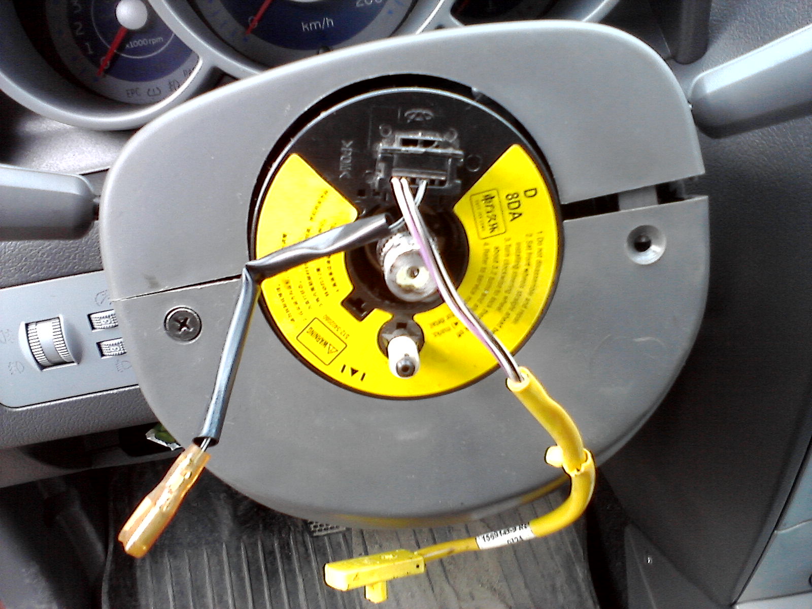

Вот я разобрал все это дело, и ничего не смог сделать. Шлейф вроде целый, не порванный, но переломлен чуть в одном месте. Но не разорван. Короче сигнала так и нет и подушка горит. Скажите это обозначает что подушка не работает? А то я в этих делах ничего не понимаю. Синал точно не работает.

целый не означает что рабочий, а если похоже на перелом вот и в нем может быть прокол. если подушка не работает то при ДТП не выстрелит, а без сигнала ездить не хорошо.
