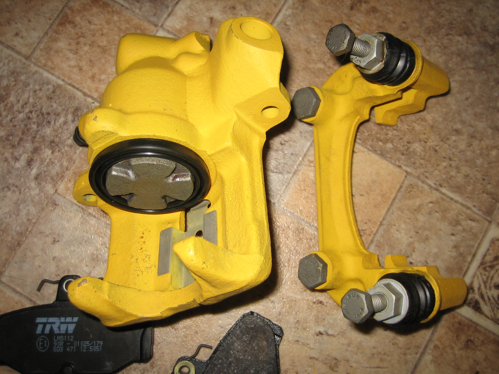

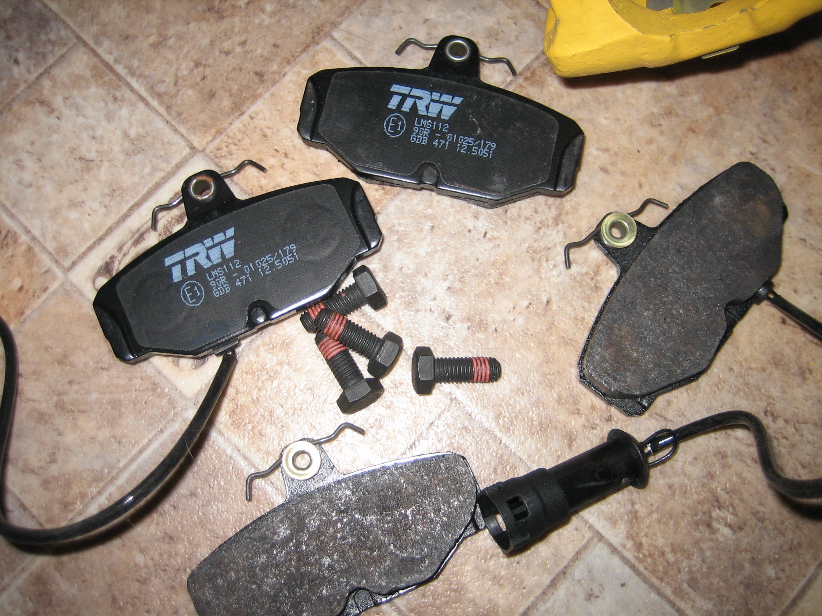

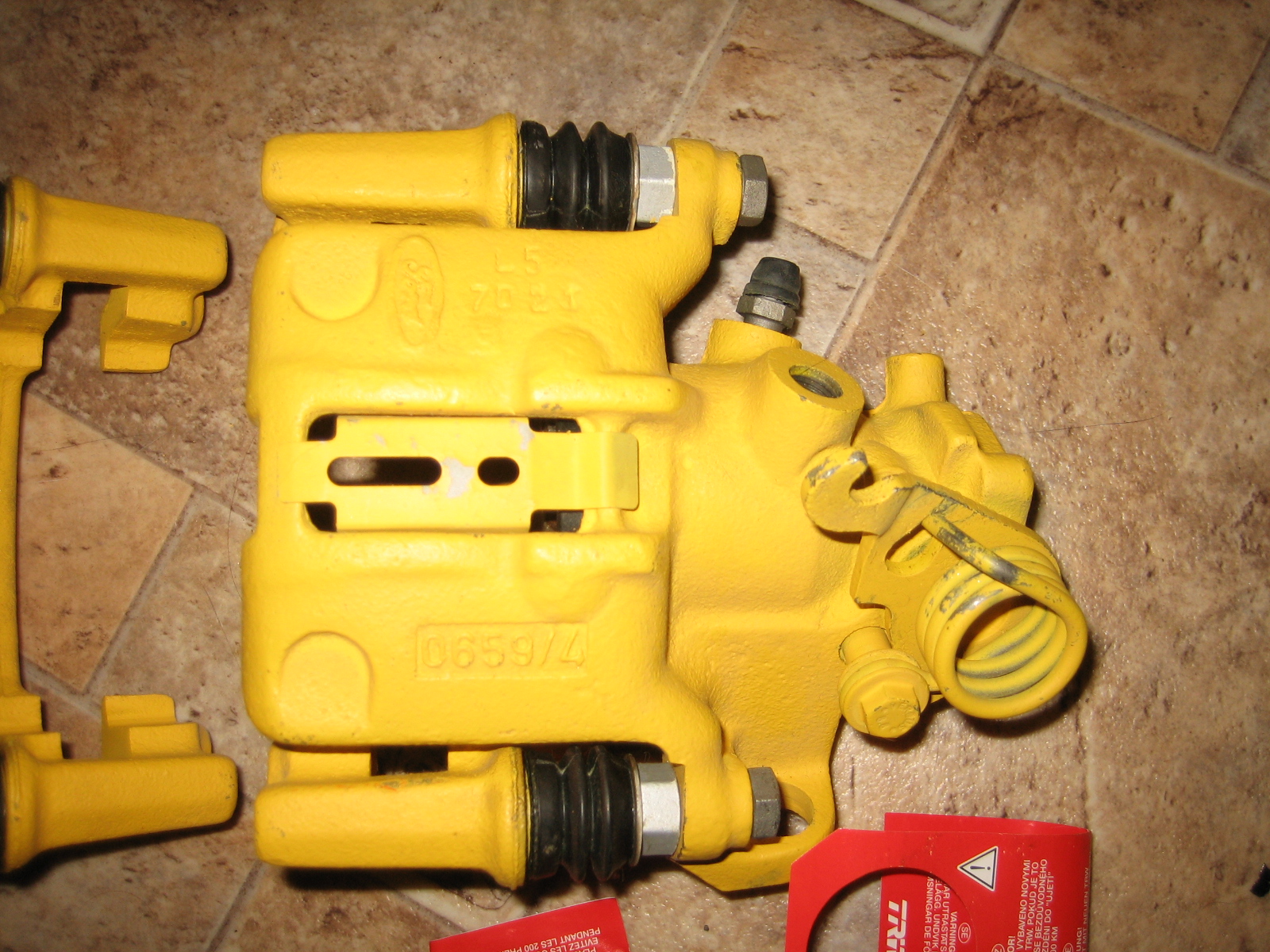

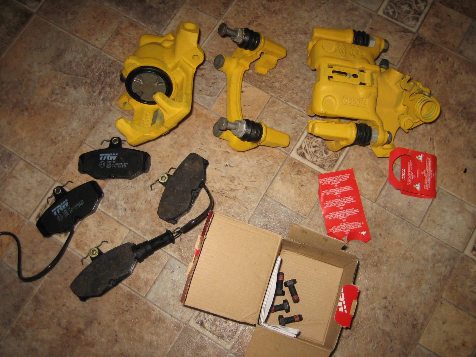

Были куплены задние суппорта Форд Скорпио- Сиера, с встроенным механизмом под тросик ручного тормоза (БУ)!
Суппорта полностью перебраны: установлен полный-новый рем-комплект резинок, отполированы поршни, смазаны, отпескоструены, покрашены термо-краской!
Ступицы имеются от БМВ 323, с разболтовкой как на Кимо 4*100. Т. диски купил новые Ate, колодки TRW! Хотя примеряю диски на родные ступицы, может и они останутся!
После установки фоотоотчет будет!
