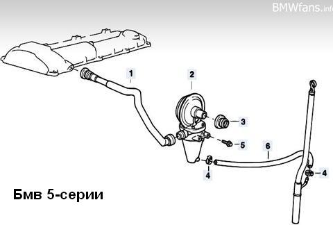

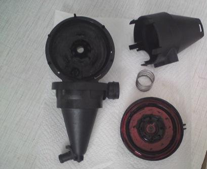

вариант замены клапана картерных газов на циклонный.
