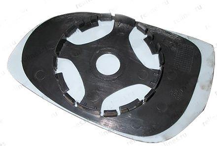

зеркальный элемент приклеен к этой пласмаске довольно таки неплохо. можно отрвать с помощью фена и такой-то матери...
вснунуть обогрев между ней и зеркальным элементом - не вариант, т.к. при нагревании оторвется...
т.е. нужно зеркальный элемент+обогрев+теплостойкая пластина по форме зеркала+это самое крепление

1) отклеить феном пластик, предварительно сняв установочные размеры. Пропилить дремелем или шлицовкой в пластике канавки для прокладки нихрома глубиной 0,6-1 мм примерно на расстоянии 10 мм. Уложить нихром на клей, приклеить пластиковое крепление на место, все покрыть защитным слоем.
2) Едем на рынок, покупаем подходящий по размеру нагревательный элемент, не самоклейку. Садим на клей ,к грелке приклеиваем крепление. Судя по фото (сенкс АСТЕСО), пластик доходит почти до краёв, делаем из толстостенной трубки ПВХ или изоляции провода кантик, который будет подстраховочным держателем.
3) и пока самое нравящееся. Клеим грелку, к грелке на всю поверхность ворсистую часть одёжной застежки-липучки (+сохранение тепла).
К пластиковому крепежу - ответку-крючочки (можно даже прошить в нескольких местах). То что будет держать при такой площади, уверен. Далее всё как выше описывалось.

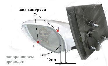

Вопрос скорее всего к ACTECO. Корпус зеркала в руках, как извлечь само зеркало, не повредив? 8-) Остальное дело техники.

ооочень акуратно подковырнуть по кругу. зеркальный элемент довольно хрупкий. пластиковые защелки по кругу держаться к кольцу

есть два самореза верхний тяжеловато открутить, но можно. Нижний проще, но тоже нужно попыхтеть. Тогда эти потроха вывалятся вместе с зеркалом. Остальное дело техники.

Спасибо, про эти саморезы я не знал.
