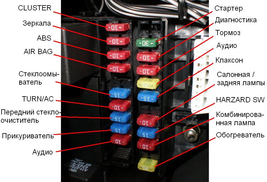

Сообщение Re: Вопросы о поломках и их устранении
Сегодня утром включил передние дворники,а они не работают :( (плохо разморозил),вода на стекло брызгает,а щётки не двигаются.Начал методом "научного тыка" перебирать предохранители.В боковом отсеке панели нашел перегоревший(третий-синий снизу в первом столбце).Розковырял его сверху(резервных вроде нету), соединил проводок и щетки заработали :idea: .
voinn, у меня та же ситуация была два дня назад. Но я вынул предохранитель прикуривателя (он ниже, тоже 15 амперный) и поменял на него. Кстати, там на крышке они все подписаны. :)
Вт ноя 25, 2008 9:08
Я тоже так сделал(на фото видно), но прикуривателем я пользуюсь.
У меня на внутренней стороне крышки, разшифровки нет и небыло :x . Видно один с первых экземпляров - ещё не клеели :wizard:

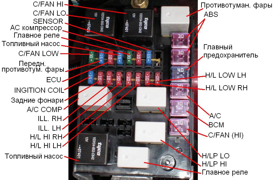

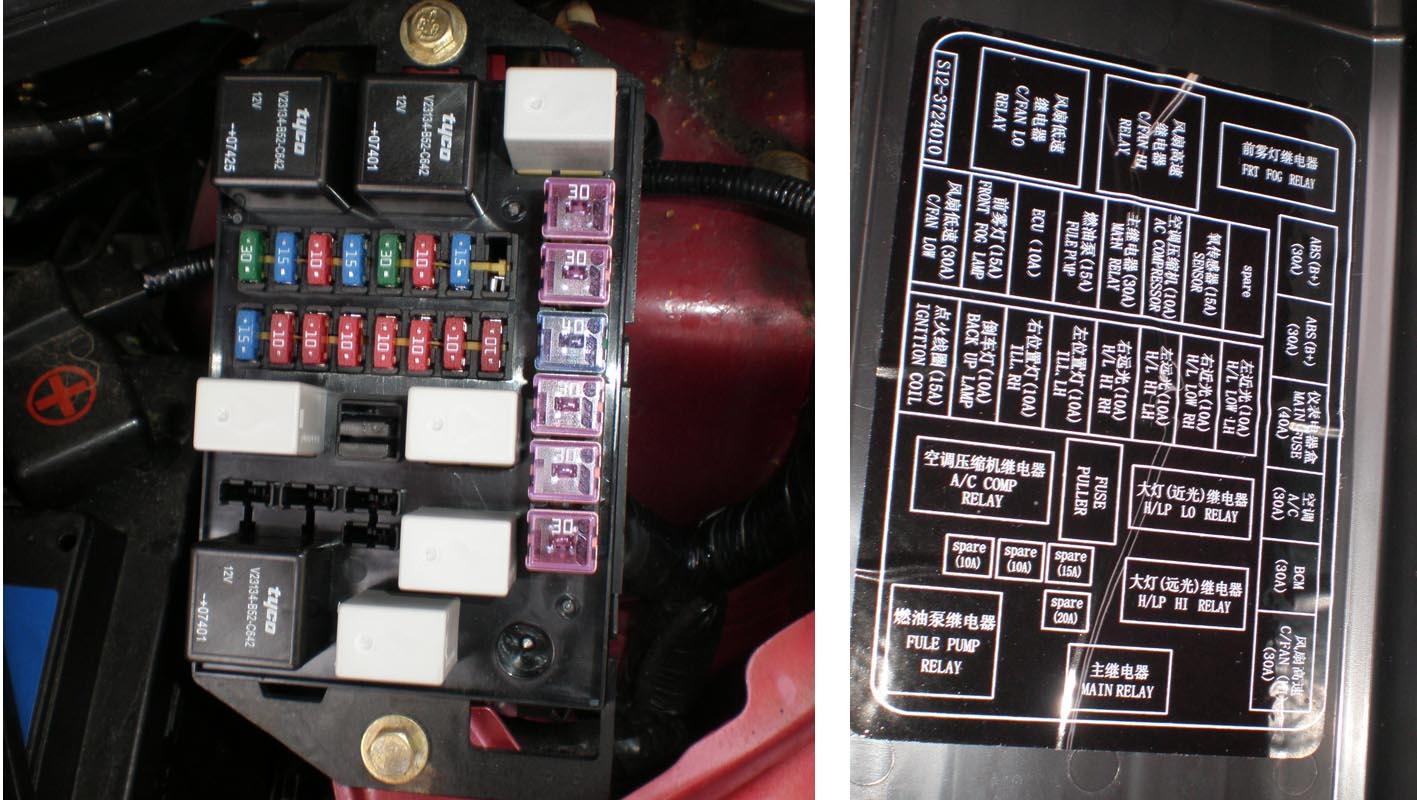

Сообщение Предохранители и реле
В автомобиле находится два блока предохранителей. Один в салоне в левой части панели приборов под защитной крышкой. Второй в левой части моторного отсека, слева от аккумулятора.
P.S. Что смог, я перевел. Если кто-то знает больше - напишите!
Комментарий к файлу: Внешний вид блока предохранителей под капотом и внутренней стороны крышки.

Комментарий к файлу: Так выглядит блок предохранителей в салоне и внутрення сторона крышки.
Pred_01.jpg [ 209.31 КБ | Просмотров: 14157 ]

Сообщение Re: Предохранители и реле
У меня пока получилось вот это:
sun roof – люк крыши (у нас его нет)
blower – обдув
fusebox puller – пинцет (для вытаскивания плавких предохранителей)
harzard – скорее всего опечатка, следует читать hazard – это что-то связанное с опасностью…фиг его знает
wiper int - реле прерывания работы дворников
wash/r wiper - омыватель/задний дворник
Turn AC – лампы поворотников
Turn signal - сигнал поворотников
c/fan – большие – это релюхи, маленькие – это предохранители – относится к регулировке скорости работы вентилятора
Может я что-то и неправильно понял и перевёл....
Можно по-пробывать методом исключения. Вытягивать по очереди предохранители те, к которым мы не подобрали перевод. Мне кажется что это будет ECU, потому что это engine control unit
Добавляю:
Cluster - приборная панель
ECU - ЭБУ (комп)
Ingition (без ошибки - Ignition) coil - катушка зажигания
