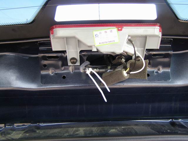

1. При движении хочу протереть заднее стекло, нажимаю на рычажок чтобы побрызгать водички, пару секунд брызгает затем начинает капать сзади в салоне (где установлен стоп сигнал сверху двери)
2. Спал основной шланг из-за большого давления воды
3. Для устранения неполадки необходимо снять крышку, которая закрывает стоп сигнал (для снятия необходимо медленно тянуть на себя, она держится на зажимах, тянется тяжело, главное не уводить в стороны, а то можно сломать крепление). Там сразу будет видно отверстие, в котором вам необходимо нащупать первый шланг (один длинный и прозрачный, который уходит дальше в дверь), затем второй (его видно сразу он крепится непосредственно к железному распылителю, из которого брызгает вода). Первый шланг одевается на второй (причем свободно, не каких зажимов у меня не было), после чего я их затянул стяжкой (которой стягивают провода в офисах), также можно придумать что то наподобие хамута.

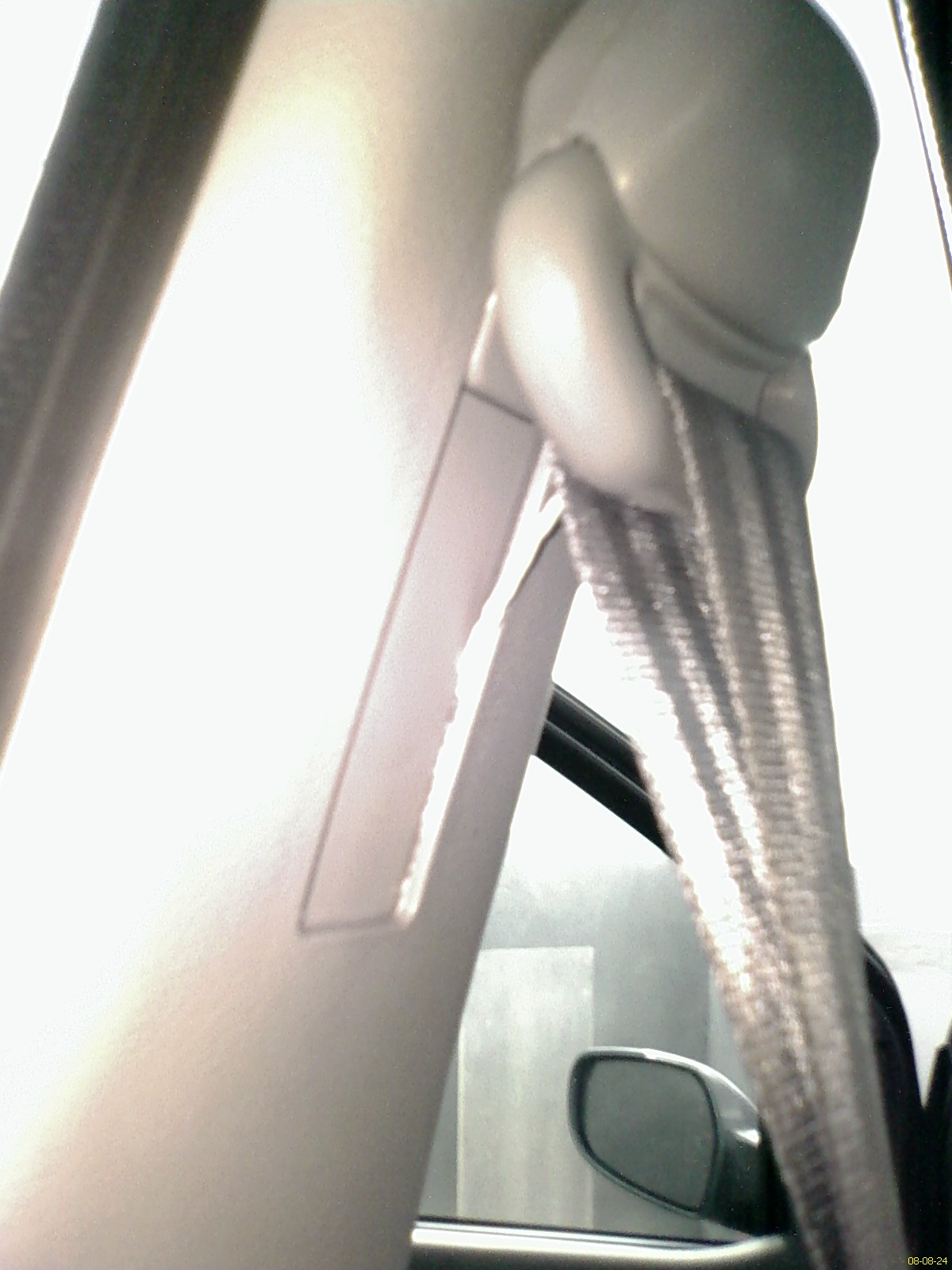

Устранение дребезжания пластинки и самого крепления ремня безопасности:
Очень долго думал чтобы сделать, дребезжит с двух сторон - нету сил.
Решение просто как и всё гениальное.
Берём салфетку, делаем из неё жгут необходимой толщины (свинчиваем как верёвку) и ножиком аккуратно впихиваем в щели (по принципу проклеивания окон как делали наши предки). Можно использовать тостую капроновую нить вместо бумаги.
Итог - бумаги не видно, т.к. она входить внутрь полностью - и никаких дребезжаний. СУПЕР! Аналогично поступаем с щелью по периметру кнопки регулировки высоты ремня.
п.с. ну неужели китайцам было сложно проклеить сразу изнутри мягким материалом?

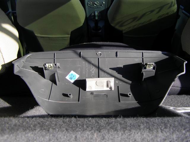

Устранение скрипа панели приборов. Основной скрип - между передней накладкой с кругами и стеклом приборов (оно цельное).
Решение:
Откручиваем два шурупа в верхней части панели, на себя немного отводим (т.к. я не понял как её снять полностью) и в образовавшиеся щели нарезаем и подкладываем звукоизоляционную ленту. Периодически прекладываем обратно и шатаем - слушаем есть ли ещё сверчки, если есть дальше по переметру подкладываем.
Итог - тишина.

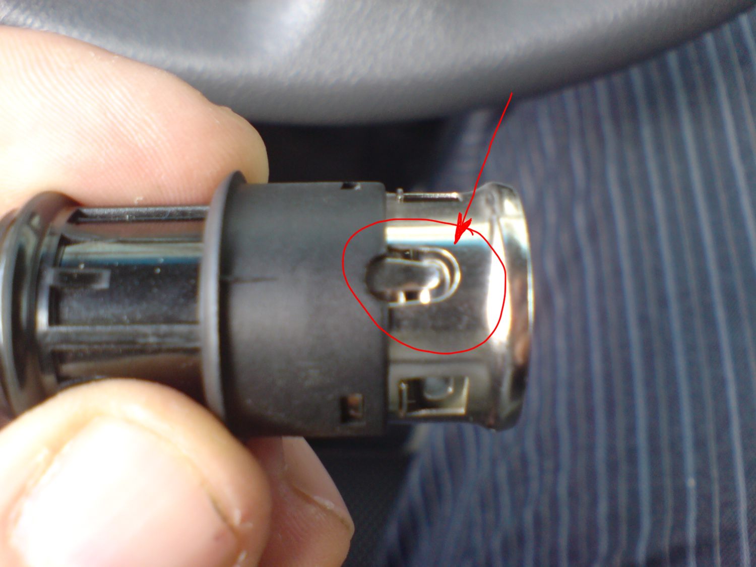

Решил проблему с прикуривателем! Для тех кто заинтересуется (Михадзе в частности): если прикуриватель не фиксируется в нажатом состоянии - следует подогнуть вовнутрь усики указанные на фото, на все , по кругу... Просто надавите на них. Прикуриватель начинает работать. Удачи. (очевидно мягкий металл). В дополнение - в ответной части на, торпедо,тоже есть усик - влазим отверткой в гнездо прикуривателя, подгибаем и этот усик если первая часть поста не помогла. Все должно работать... :)

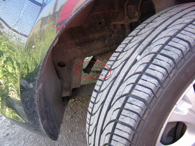

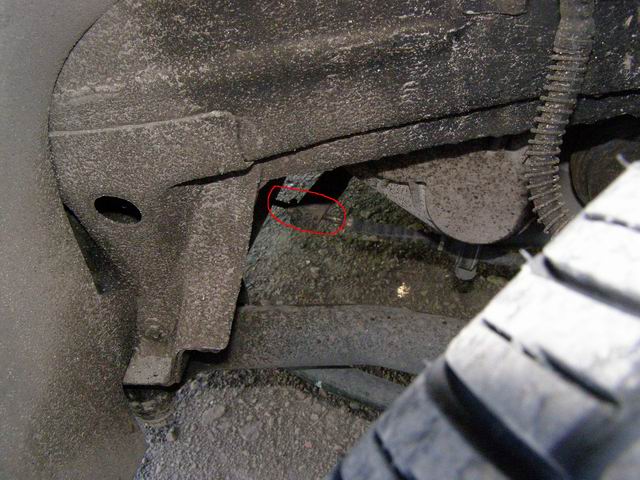

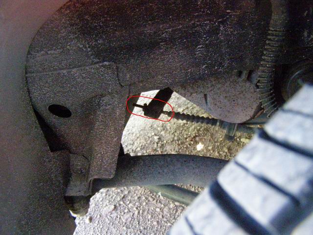

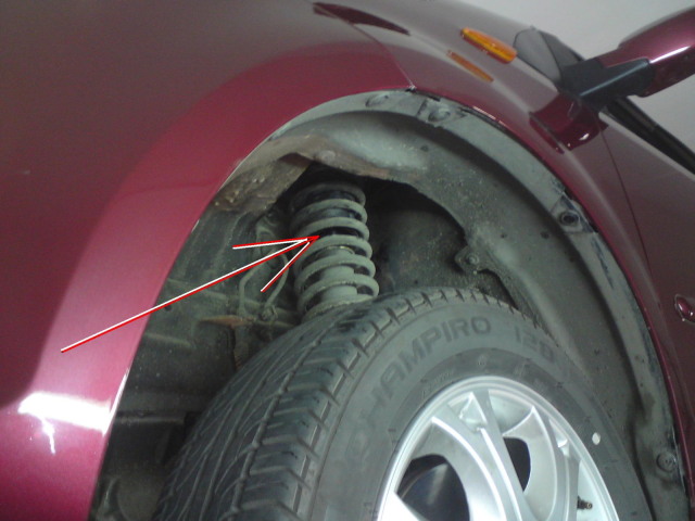

Проблема:при переезде неровностей слышен звук трущейся резины о метал,спереди либо слева,либо справа :P Слетел и замялся пыльник аммортизатора.Решение:поддомкратить колесо и с помощью ножниц захватов и пинцета поставить на место(можно и отверткой ,ток осторожно)

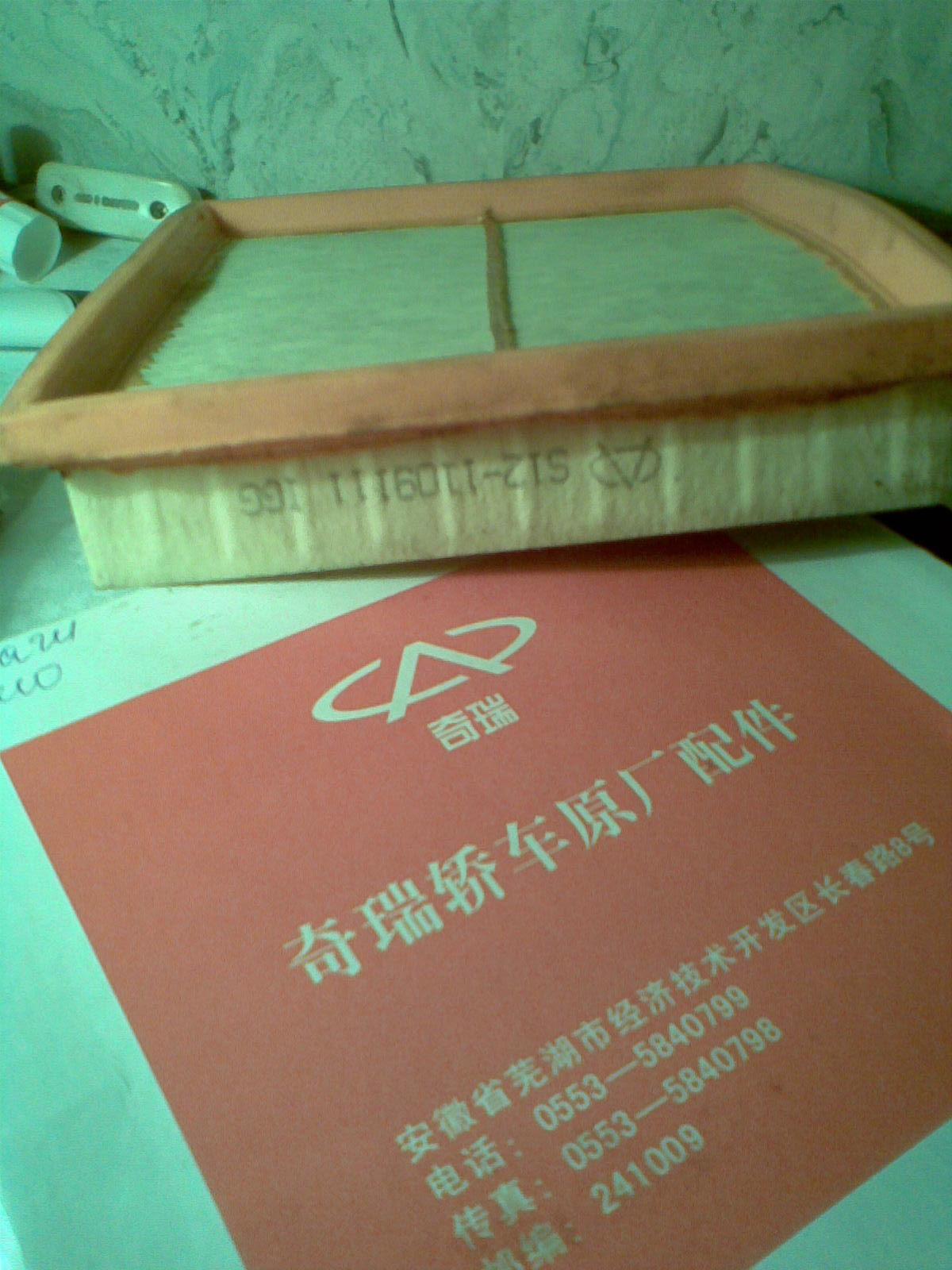

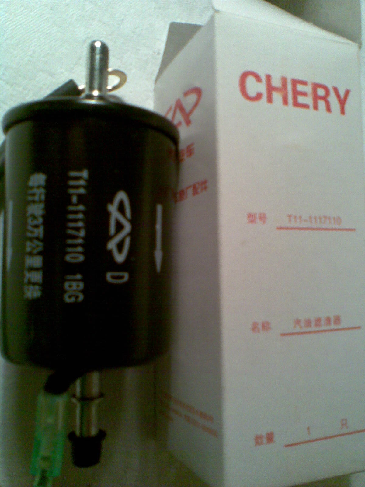

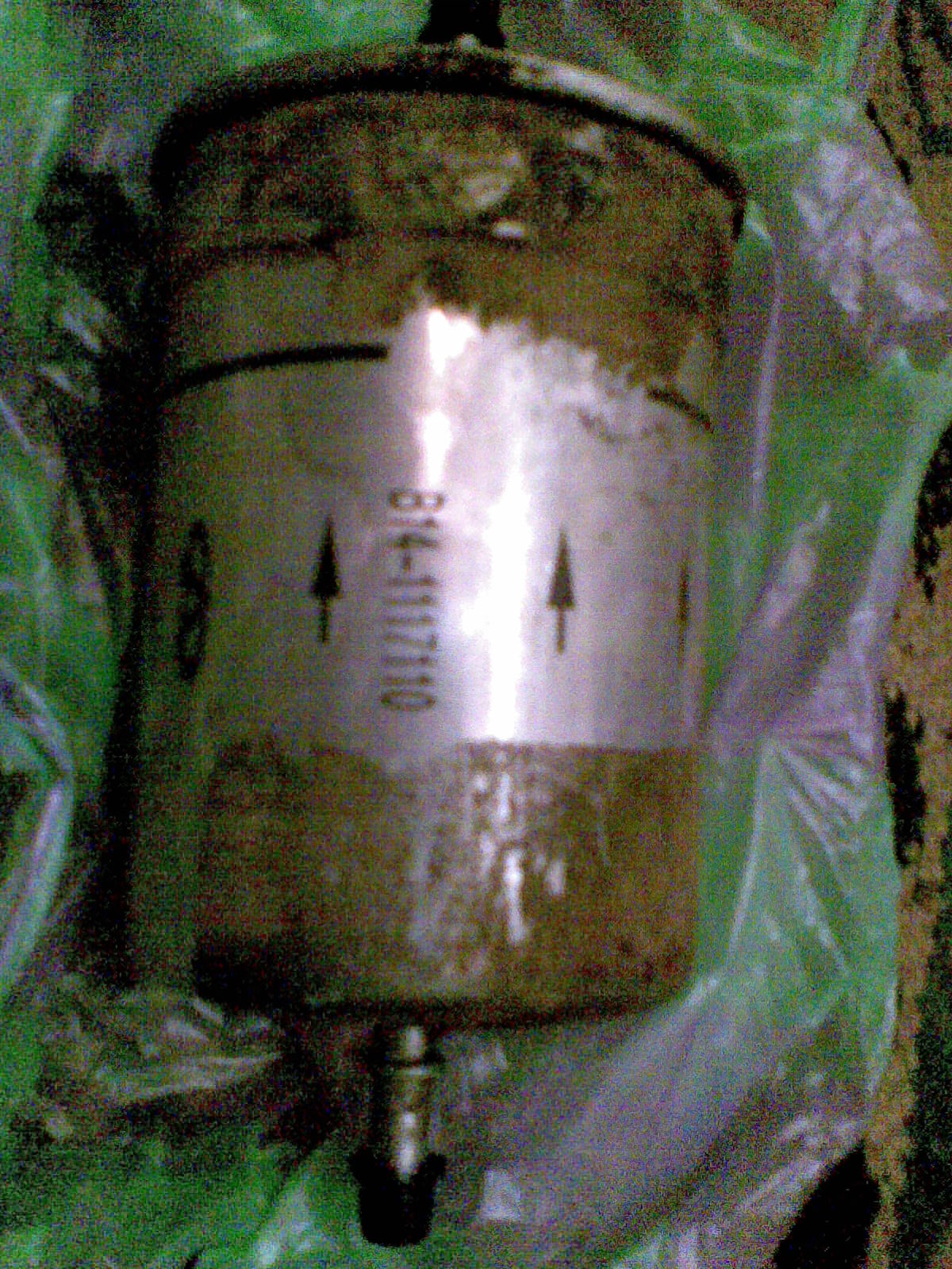

привет всем поменял воздушный и топлевный фильтра.Номер воздушного фильтра указан прямо на крышке сверху.А топлевный указан на фото.снял родной топлевный фильтр но он оказался намного больше чем я купил в магазине возле салона чери.
