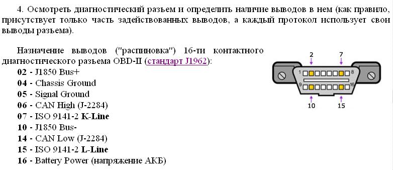

Хочу "по-умному вытянуть инфу" с машины. В теме не разбираюсь - пока ;) , так что поправьте, если "идея бредовая ".
Вот наткнулся на информацию.
Есть стандарт(OBD-II) считывания информации об отклонениях в параметрах работы двигателя и другой диагностической информации из ЭБУ. И он, вроде, соответствует нашей диагностической колодке.
Цитата: "В рамках OBD-II используются пять протоколов обмена данными - ISO 9141, ISO 14230 (также именуется KWP2000), PWM, VPW и CAN (также каждый из протоколов имеет несколько разновидностей - например, разновидности отличаются по скорости обмена информацией)."
.jpg
.jpg

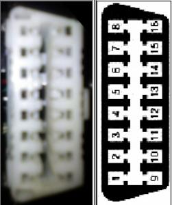

Цитата: "- протокол ISO-9141-2 идентифицируется наличием контакта 7 в диагностическом разъеме (K-line) и отсутствием 2 и/или 10 контактов в диагностическом разъеме. Используемые выводы - 4, 5, 7, 15 (может не быть), 16."
У нас, на идентичной колодке как раз четыре вывода:4,5,7,16. Другие не задействованы.

У нас только четыре "пина" задействованы в диагностическом разъеме, а у вас ,что сем?http://osiris.2gw.net/chery/OBD-II.jpg
