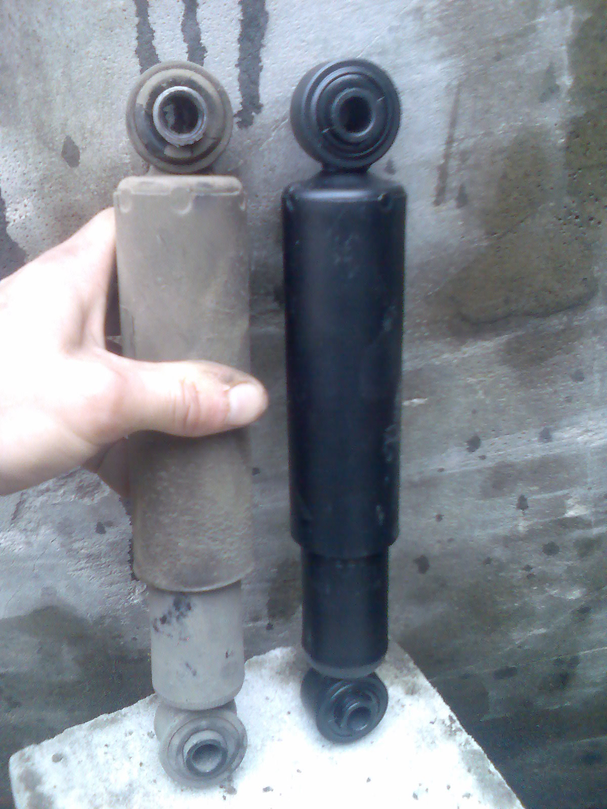

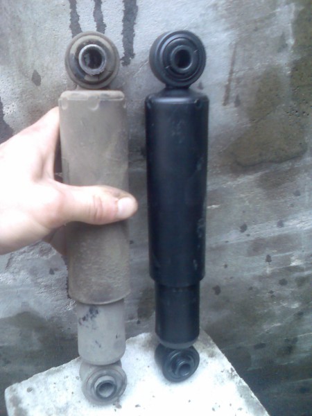

В обед поставил задние аммортизаторы.
KYB 443301 (масло) Отличаются от штатных шириной посадочных размеров. Они на 5мм уже. При установке подложил 2 шайбы (вн диаметр 12 мм)
Прехался немного. По ощущениям зад стал гораздо мягче

Нашел соответсвие kyb 443301 = DAEWOO Tico (95->), Matiz (98->) R

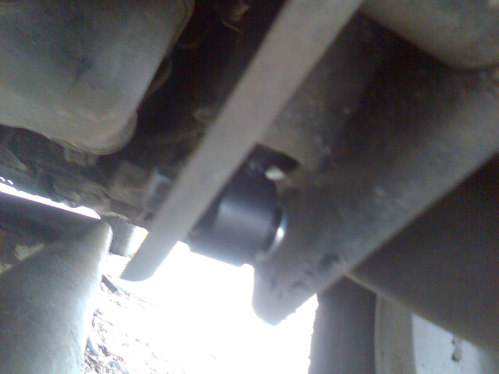

Наверняка каждый из вас проезжая "лежачий полицейский" слышал гупающее "эхо" (повторение 2-е или 3-е) от передней подвески (задняя более-менее). Сегодня потестив машину знающим человеком им было озвучено резюме - это сайлентблоки. Он посоветовал их поменять подобрав аналог перед этим для уточнения диагноза протестив ходовую двумя людьми (один в яме с фонарём, второй качает машину - будет сразу видно что именно и где гупает). Сайлентблок можно купить оригинал, стоит он копейки и с ним поехав на рынок подобрать аналог. Также он сказал что слышал что сейчас вместо резины есть конторы которые под заказ делают вместо резиновых сайлентблоков - полимерные и они значительно лучше.
Вопрос: кто что думает по этому поводу и знает ли он где из полимера под заказ делают.

igorsan,ты имееш в виду звук,как будто резина скрипит?я правильно понял?У меня такие звуки при проезде ямок и полицейских тож присутствуют! Уже даж надумывал мож WDшкой забрызгать,а тут таки ДА,проблема в качестве чинарезиновых изделий!

Нет, не скрипит, а грюкает...как буд-то балка о балку бьъётся но без металлического звука...
Про аммо то что сказали на СТО - это бред....какой может быть звук при обратном ходе аммо?..такой же как и при входе..

To Igorsan: Хм.. Я думал это грюк рулевой рейки.... :shock: Точнее у меня этот звук - "как буд-то балка о балку бьётся но без металлического звука..." происходит при повёрнутом руле, чаще всего.

При повёрнутом руле и проезде полицейского или просто при вывернутом руле? Если первое - то это то, что я написал - сайлентблоки, если второе - то возможно тогда и рейка...у меня при простом вывороте руля такого не наблюдается....

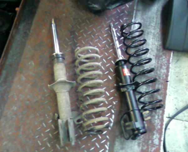

То, что подошли задние (QQ matiz)-факт. Про перед не знаю.Подбор идет пока по крепежу и размерам.
