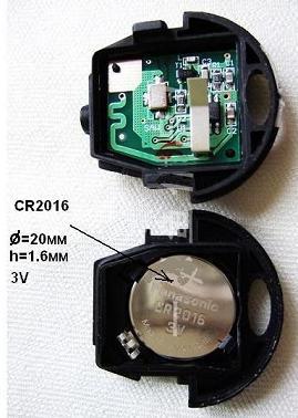

1. Штатная сигнализация снабжена иммобилайзером, т.е. в каждый ключ встроен чип (внешне выглядит как цилиндрик). Система распознает чип если он находится в ключе или размещен в пару сантиметров прям перед замком зажигания.

батарейка для ключа
