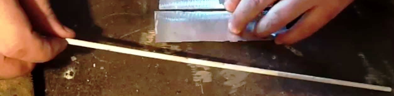

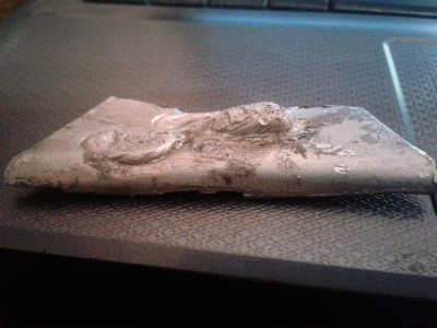

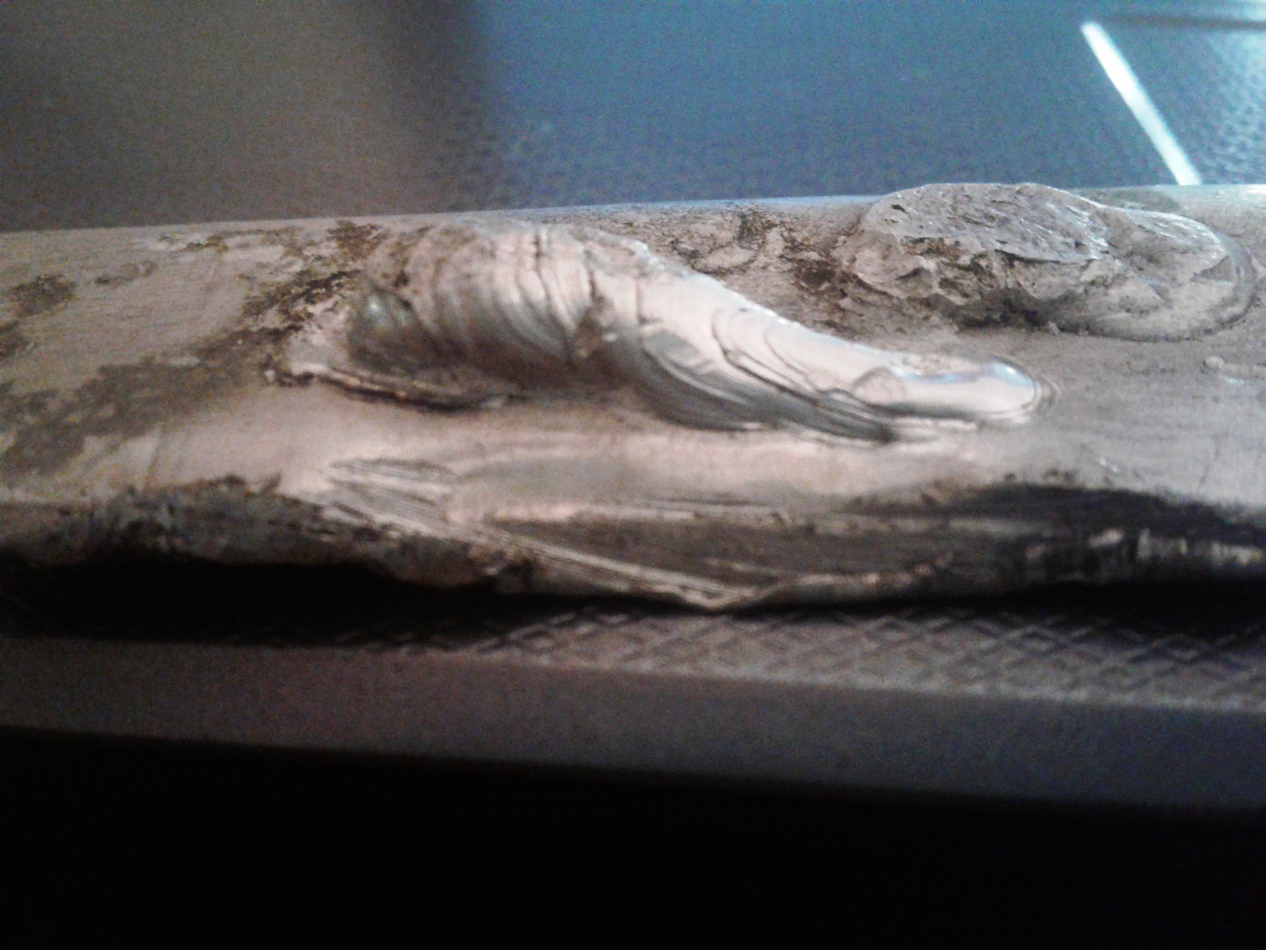

Имел в своем арсенале алюминиевую 20-ти литровую канистру. Лет ей больше, чем мне. Обнаружил в ней 2 трещины приметно по 1-1,5 см каждая. Решил я их значит устранить.
Аргон в нашем районе найти сложно , да и дорого. Можно было запаять, но это не наш метод.
На рынке купил электрод по алюминию для постоянного тока диаметром 3мм. Цена - 25 грн.шт.
Название UTP 48.
На вид электрод белый, как будто покрыт мелом.
Описание процесса сварки:
Используем обратная полярность (электрод +) деталь нагреть до 100-250°С. Перед сваркой тщательно зачистил поверхность от загрязнения и оксидной пленки. Для очистки и обезжиривания применял ацетон. Можно авиационным бензином, уайт-спиритом или другой подходящий растворитель. Ток сварки - 70-100 А. Я варил на 70, т.к. тонкий металл.
Сварка алюминия алюминиевым электродом имеет некоторые особенности. Плавление электрода по алюминию происходит в 2 - 3 раза быстрее, чем плавление электрода по сталям. Сварка, исходя из этого, должна производиться с существенно большей скоростью. Также, необходимо избегать поперечных движений электрода, которые применяют при сварке сталей. Сварочную дугу стараться выдерживать максимально короткой, при этом алюминиевый электрод держать перпендикулярно свариваемой поверхности.
Варил в 2 прохода. Ели хватило одного электрода.
Результатом доволен. Рекомендую.
maxresdefault.jpg [ 58.37 КБ | Просмотров: 3225 ]

Сообщение Re: Сварка алюминия электродами UTP 48!
А шо это на фотке???
Да будет свет...
Ср окт 11, 2017 22:22
Сообщения: 2217
Откуда: ДОНБАСС!
На фото сам электрод и кусок алюминия на котором я тренировался. Позже скину фото самого шва и что получилось.

Пытался сегодня сфотать шов, но качество желает лучшего.
Телефон Нокиа С2-05 отжил своё. Качество не в дугу.
Май " Айфон", сегодня на работе в ночь.
На фото не видно шва сварщика "от бога"

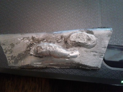

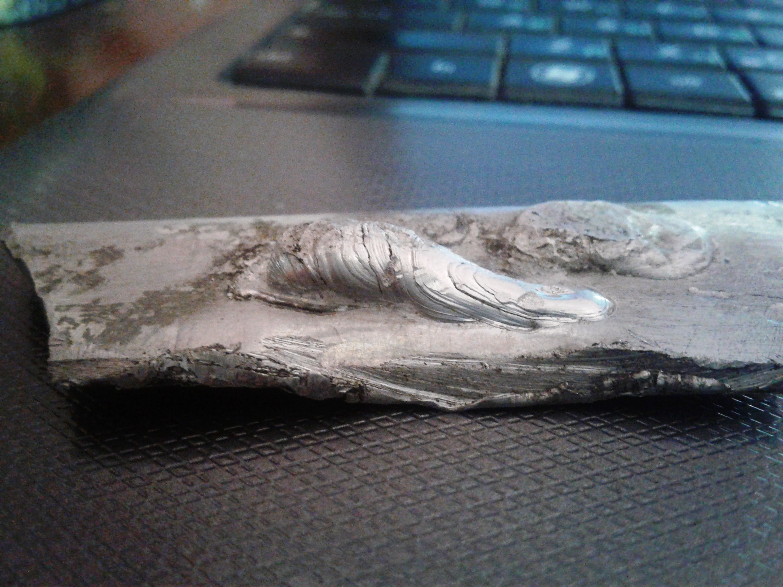

Фотки перезалил.
20171013_190730.jpg [ 1.48 МБ | Просмотров: 3164 ]
20171013_190713.jpg [ 1.71 МБ | Просмотров: 3164 ]
20171013_190743.jpg [ 1.84 МБ | Просмотров: 3164 ]
20171013_190641.jpg [ 1.83 МБ | Просмотров: 3164 ]
Прикольно. В принципе логично: аллюминий это металл, он имеет свою температуру плавления, соответственно этот металл можно варить. Вот только далеко не у всех получается сие действие. Дерзайте, Александр, глядишь - будем тебе новой почтой детальки для сварки отправлять. Ну а че, бизнес можно сделать, я серьезно!!!
