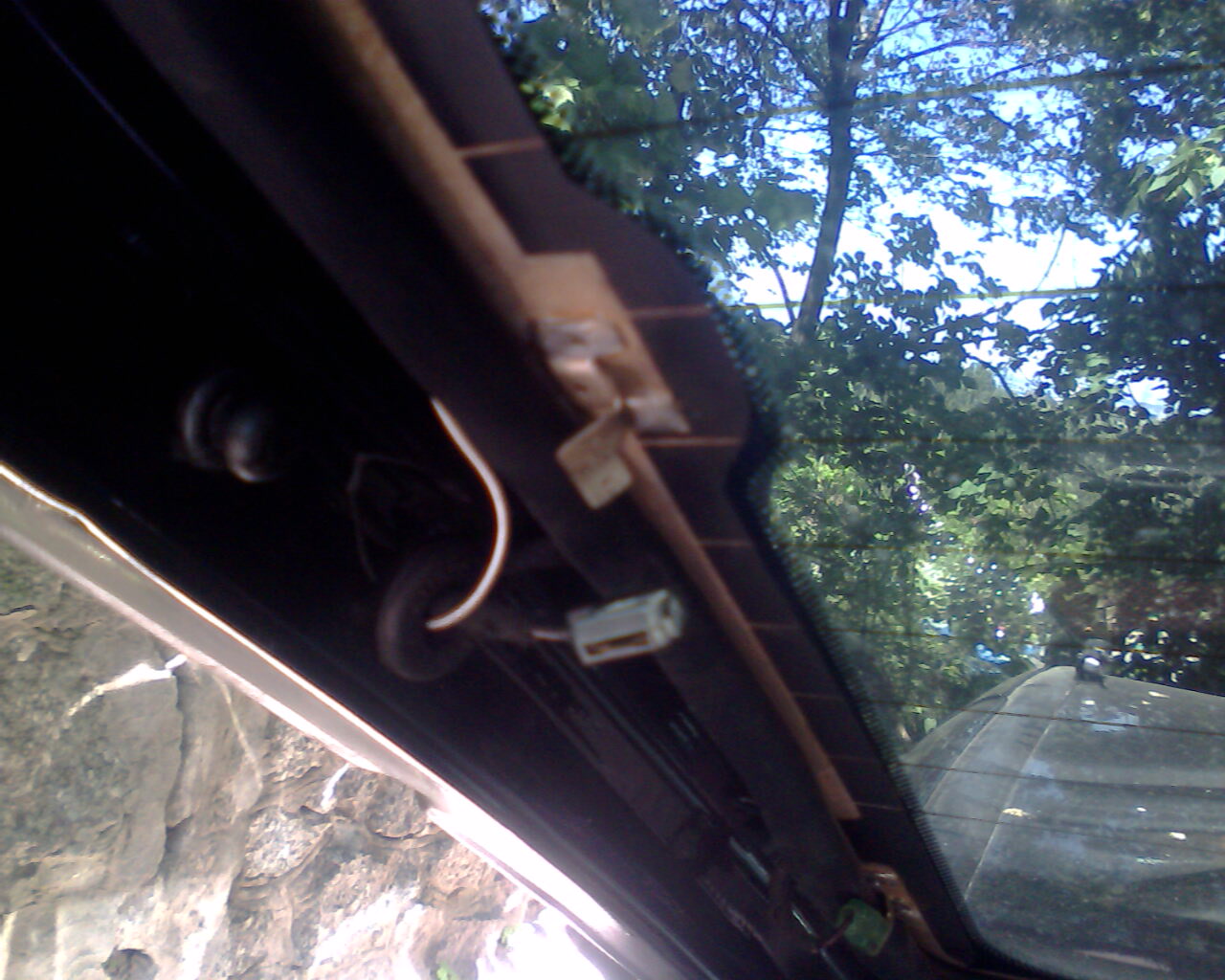

Поделюсь и своими мыслями и процесом установки на Амулет.
Ну начну с того что если запитывать белый от доп. стопа то мигать НЕ БУДЕТ. Возможно спасёт резистор как писал gsm но у меня даного небыло и я не пробовал. Пришлось тянуть проводку от стопа. Подробнее в фото:
Ну понятно что сначала снимаем олицовку в багажнике чтоб долесть к подсветке номера.

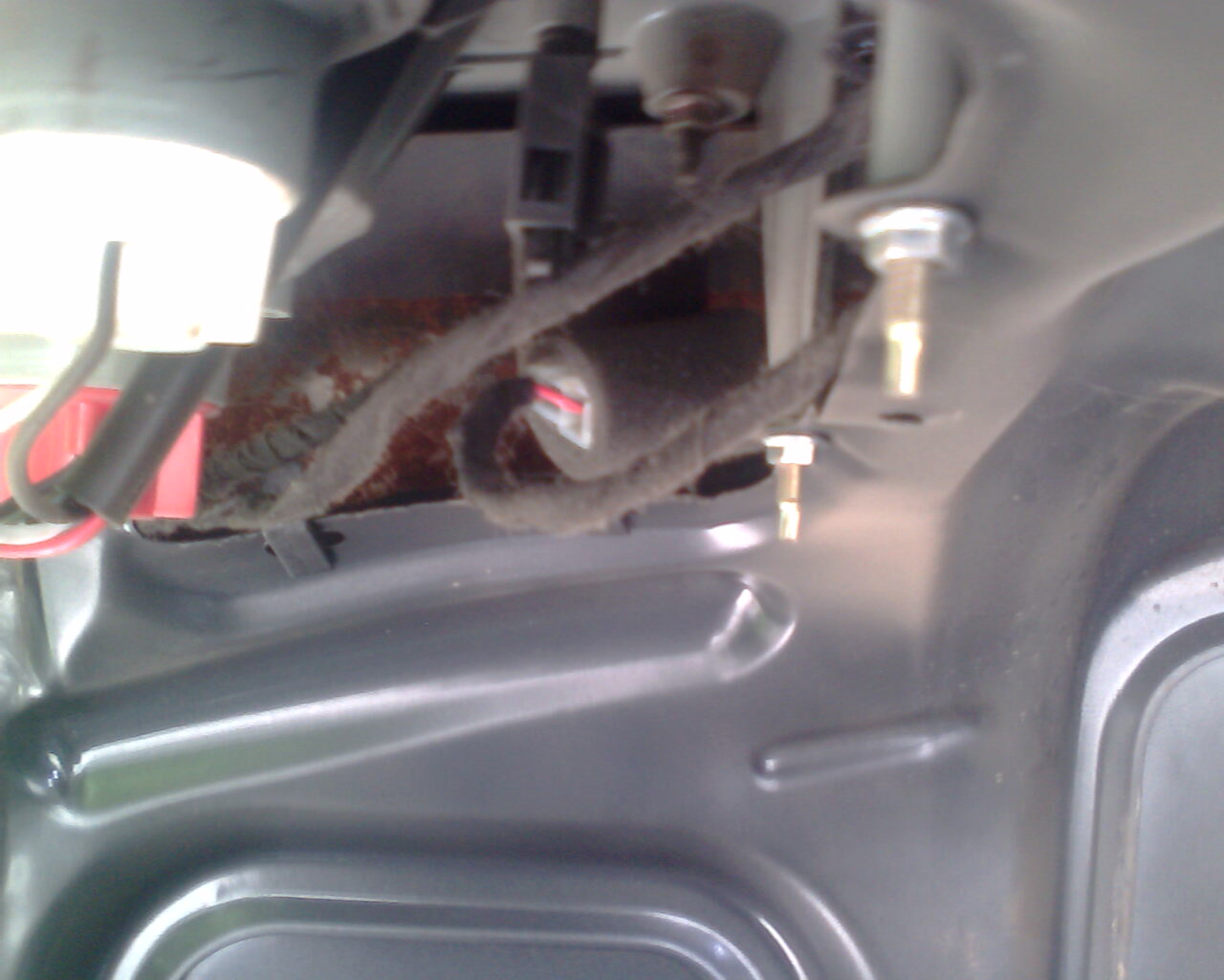

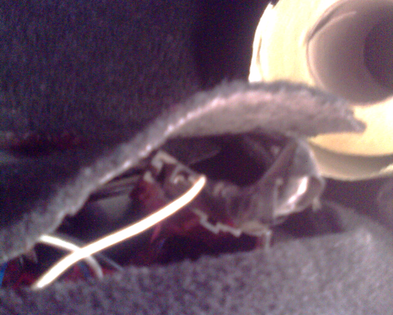

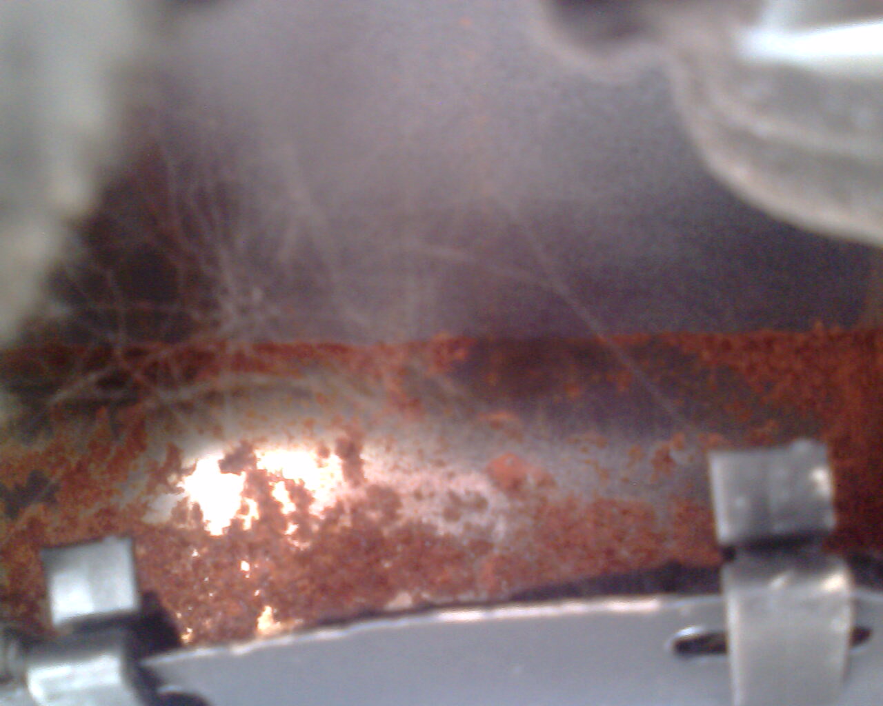

Сняв даную кольчугу я увидел УЖАС :shock: :shock:
ну к этому я вернусь позже, может кто чего посоветует как устранить.

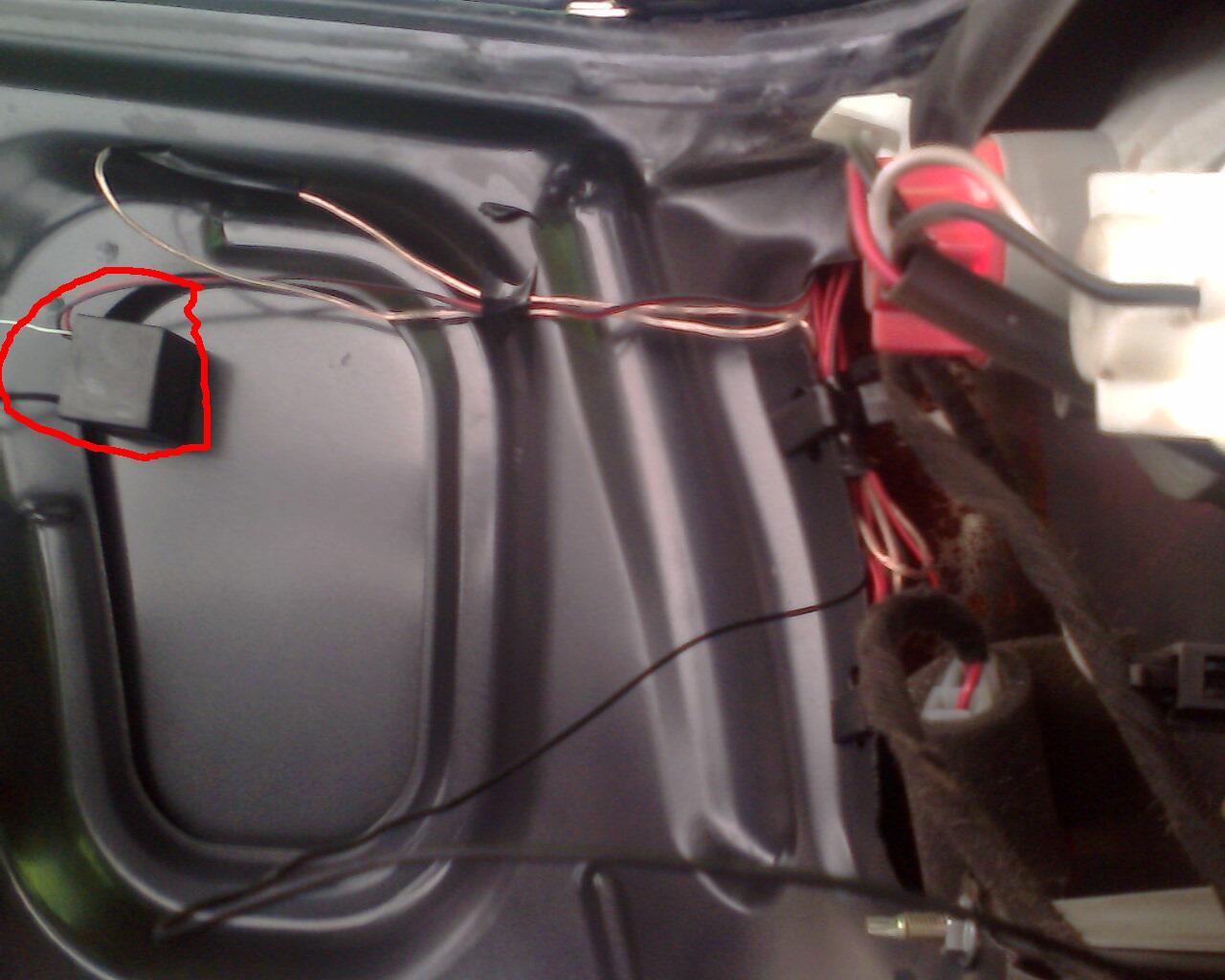

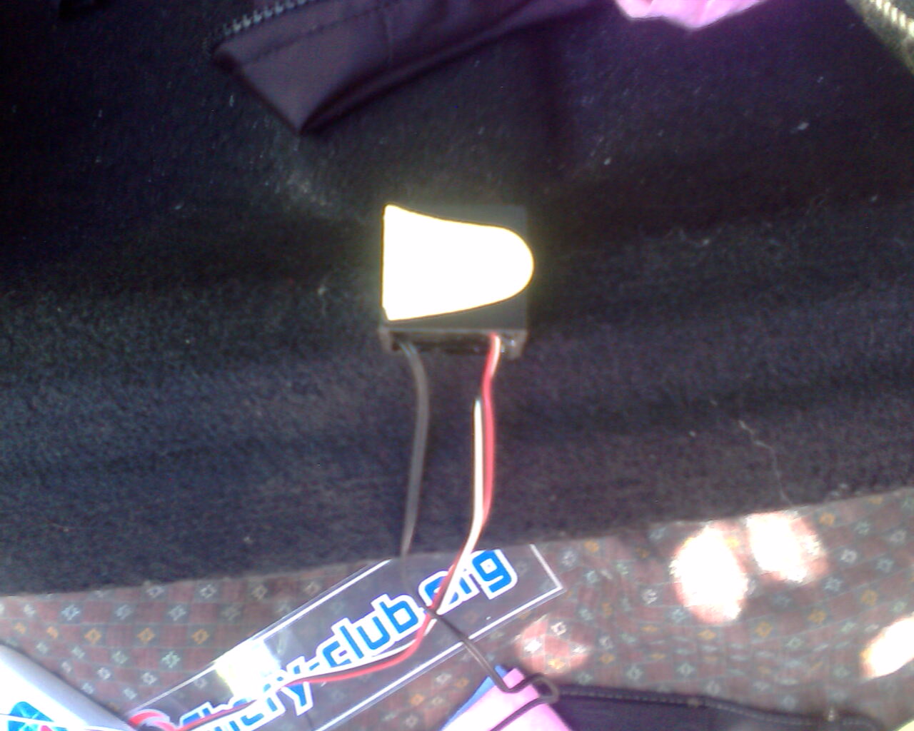

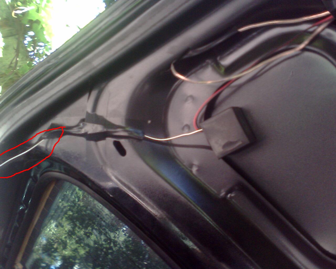

Типерь протянул провод от габарита, запитал возле лампочки к чёрно зелёному проводу красный провод светящейся наклейки(Далее СН).
масу кинул к держателю туманки. Далее приклеил кусок двустороннего скотчя к блоку СН и приклеил его к багажнику
затем протянул проводку к стеклу . В месте где провода будут прижыматся облицовкой багажника я прилепил возле проводков два куска зубочистки чтоб не перетёрло провод

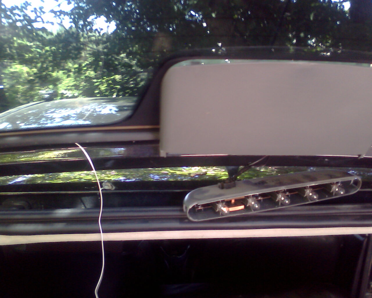

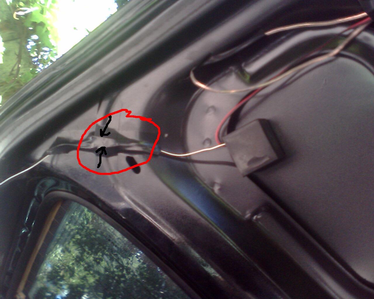

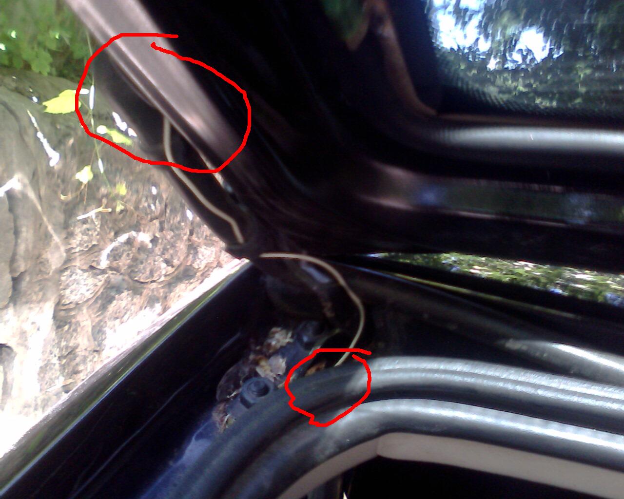

далее протянул провод от стопа нижнего НЕ ДОП СТОПА.

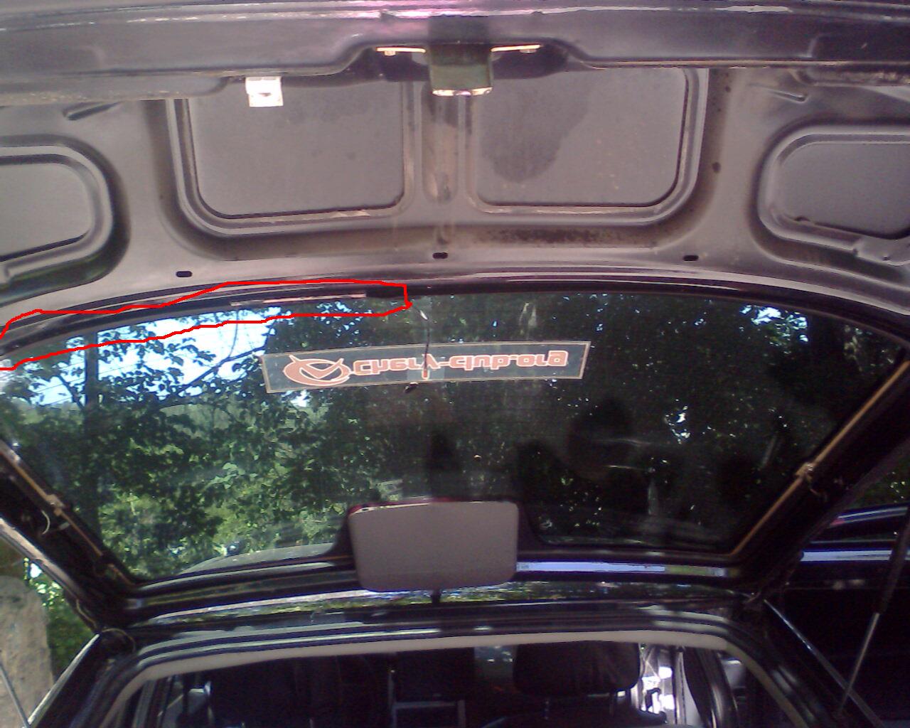

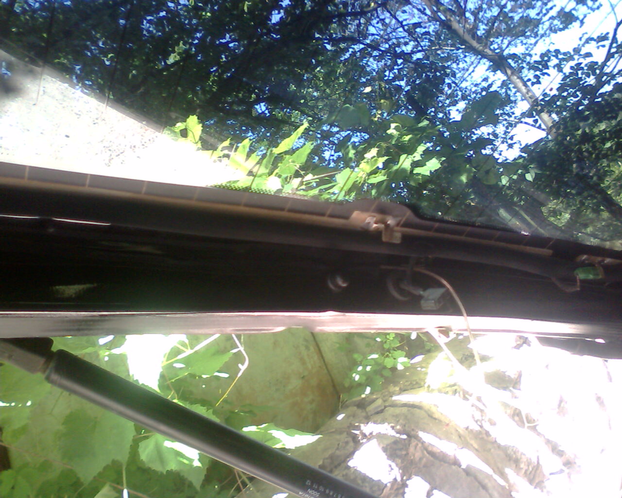

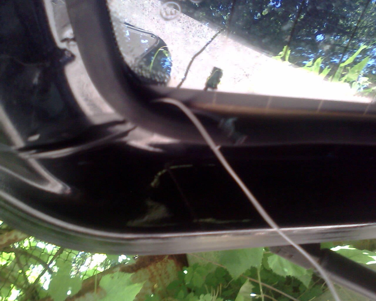

помоему от белого провода. далее по ободку слева под резинкой пустил провод вверх и завёл его через отверстие проводки сбоку во внутрь
вот у меня разём СН вышел так внутри далее присоеденил наклейку и прилепил её к стеклу, спрятав провод под окантовочную резинку стекла
собрал кожух багажника в порядке обратному снятия. Вот и всё.

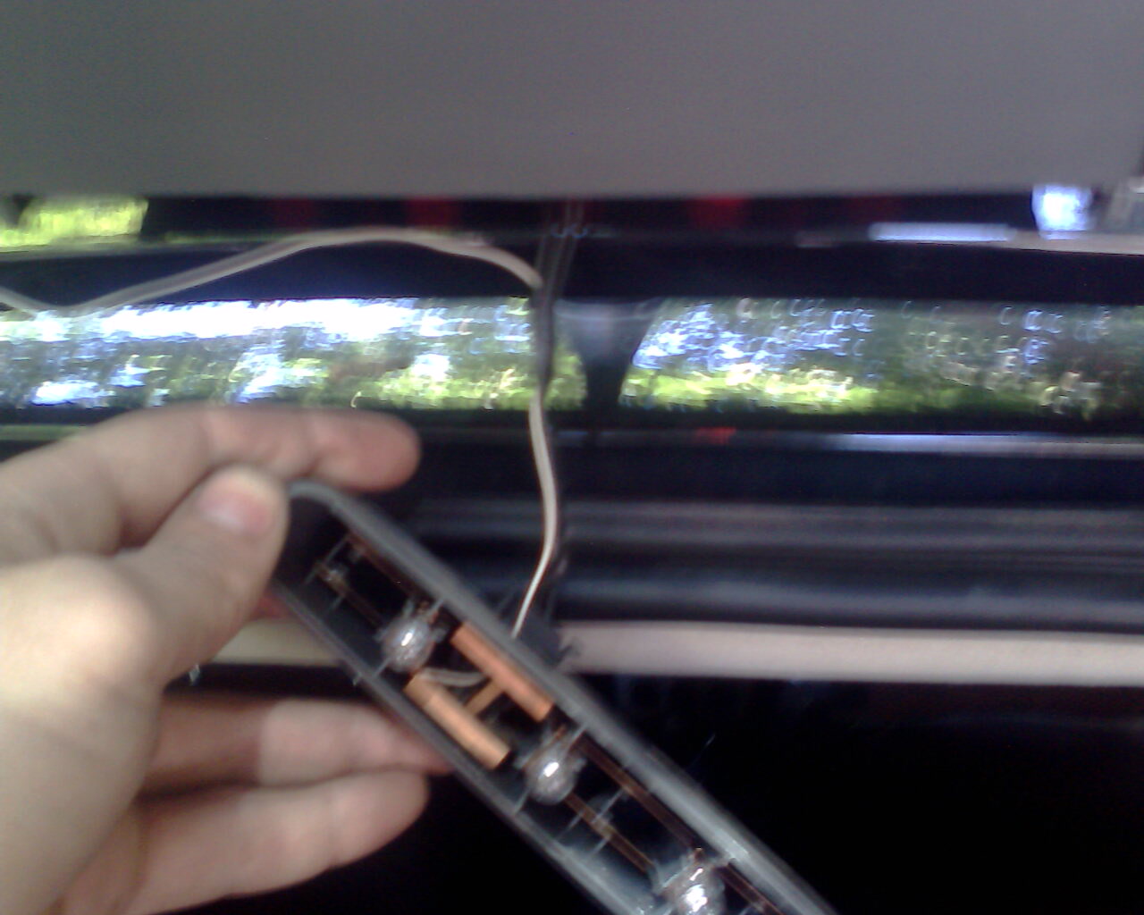

Может с резистором заработает и от ДОП СТОПА то тогда белый тянем сюда:
Виводим тут
тянем вот сюда
и подключаем к чёрно красному проводу
Токо резистор наверное нада ставить на белый провод.
Я так думаю что просто из за количества лампочек в доп стопе нехватает на наклейку мощи ИМХО.
