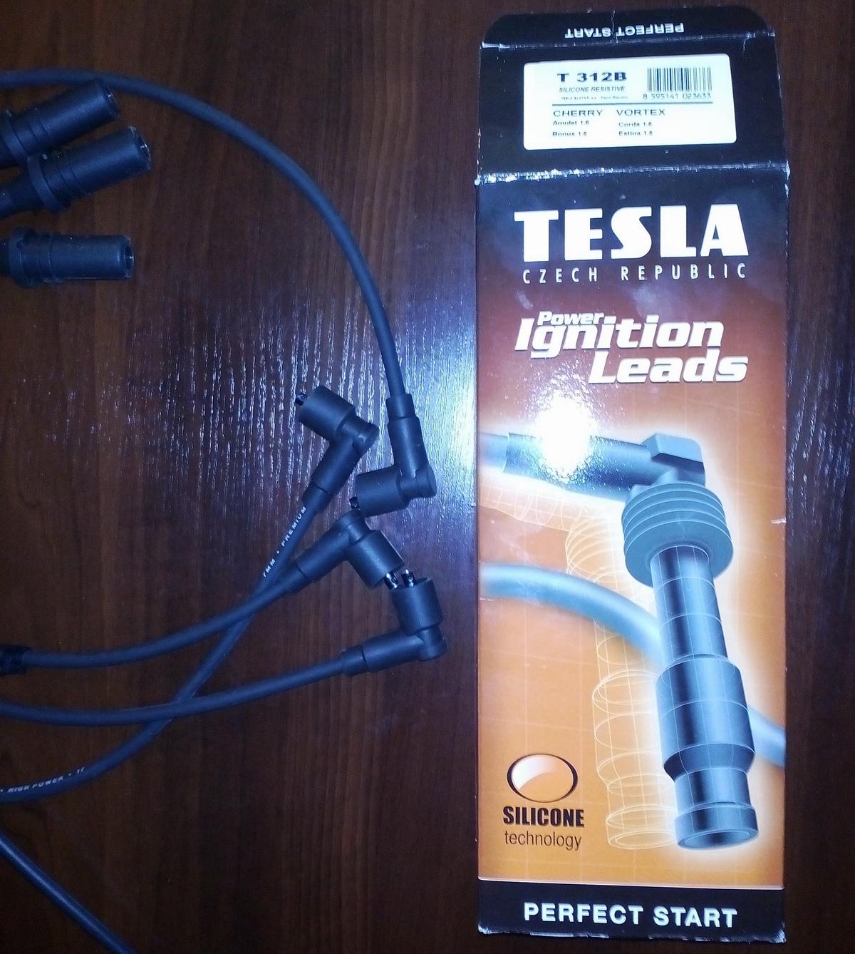

Прислали из известного в Киеве магазина. Уже при осмотре возникли сомнения:
1. На коробке - с ошибкой написано CHERY.
2. На проводах - ни единого логотипа Теслы, НО присутствуют логотипы CHERY (?!).

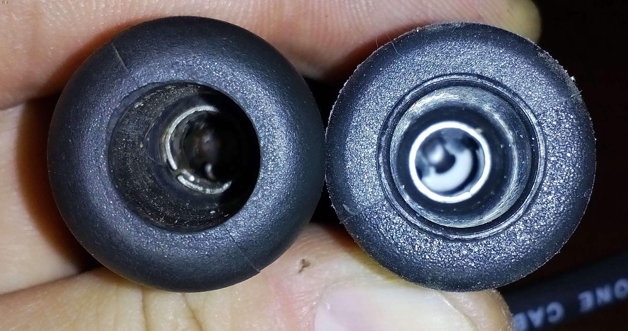

3. Внутри штекера, в отличие от оригинала, отсутствует керамический изолятор (фото).
4. Металл коннекторов не желтый (как у оригинала; как на фотках Теслы), а из яркого белого металла, как будто никелировка, или другое покрытие.
Замерил сопротивление самого короткого провода. 6 кОм - родной, 5 - у этой "Теслы".
В общем, мои к вам вопросы:
1. Может чешская Тесла быть ТАКОЙ?
2. Керамический изолятор. Его отсутствие очень критично?
3. Эти провода всё-таки новые, судя по замерам. Ставить их, или сдать и поискать что-то получше?

Как по мне-похоже на подделку. Нужно на другом сайте найти этот товар и попросить менеджера сделать и скинуть фото на электронную почту. Затем сравнить. Объясните ситуацию.
Я так покупал шаровые. Менеджер попался нормальный.
Особенно понравилась надпись ЧЕРРИ. :eek:
*И да,а что за магазин?

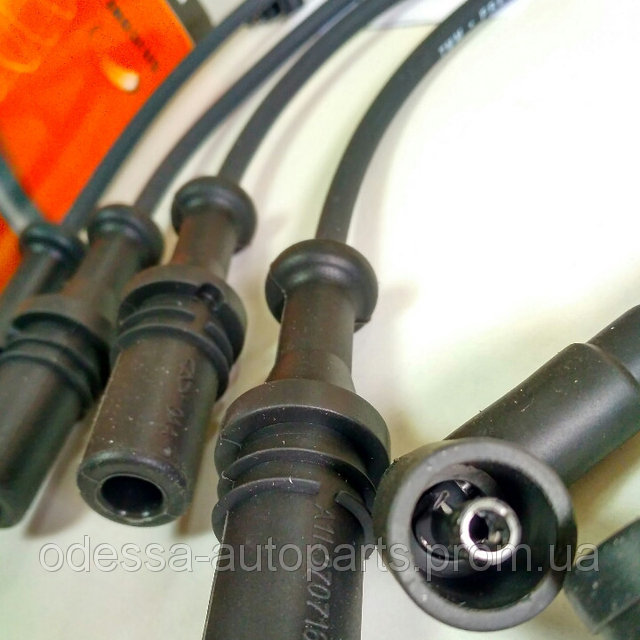

Идею подкинул Алex@ner. Пересмотрел я десятки фоток на сайтах других магазинов (сделанных лично продавцами). Вывод таков: этот товар у всех одинаков! Те же гнущиеся белометаллические контакты, те же колпачки штекеров, на длине которых явно сэкономили, и ни одного упоминания о производителе на поверхности самого изделия. Посему приходится утверждать следующее: меня не обдурили, просто такое низкокачественное г-но поставляется на пост-ссср. Хотя вряд ли это чехи мстят за вторжение 1957 года. Вполне возможно, какой-то кооператив массово клепает подделки, и если бы мы показали сие добро представителям компании Тесла, то их бы и откачивать пришлось.

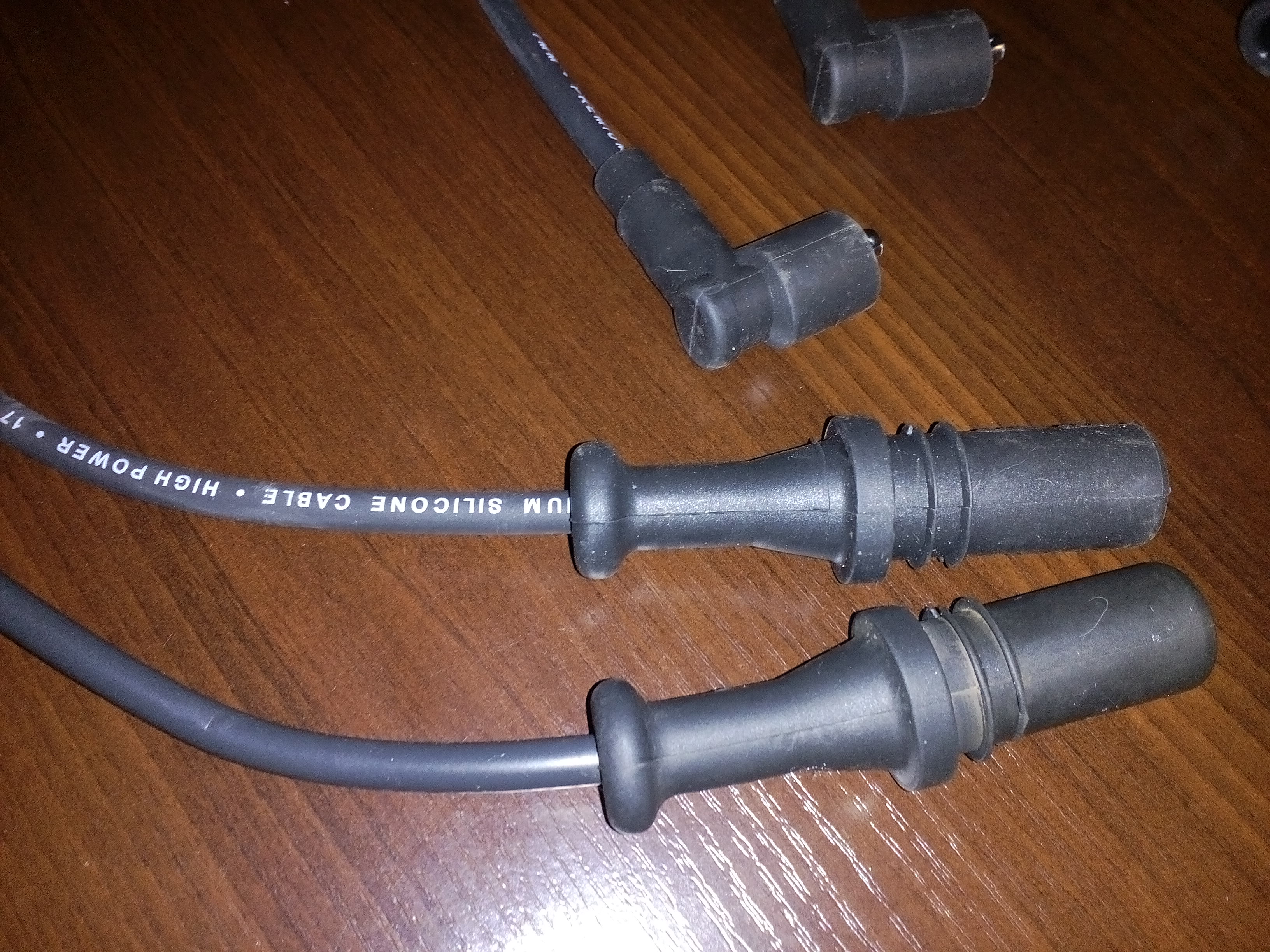

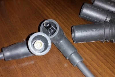

Блін... ну пускай по каким-то соображениям ставят логотип Чери (допустим, договор об использовании ТМ). Но почему важные компоненты отсутствуют? Почему кожухи штекеров катушки зажигания короче оригинала и потому штекеры существенно легче снимаются? Почему на сайте картинка показывает, что контакты выполнены из другого металла?..

Тоже брал провода Tesla для Kimo, качество один в один такое же, только чери без ошибок написано..
http://www.chery-club.org/forums/viewtopic.php?p=616626#p616626 Я брал именно в надежде изменения конструкции чтобы концевик не отрывался и не оставался на свече - но по идее там коснтрукция такая же - тянешь в итоге за провод (у нас на кимо просто с этим свои приколы), так еще и родные разборные, а эти нет.
Еще прикол с теслой - их когда снимаешь то внутри резинка иногда выворачиваеться наружу, не знаю плохо или нет, но странно)
В общем результат такой же - думаю зря переплатил в 2 раза больше.
