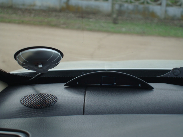

Всунул я экран в штатное место, хотя я вам скажу, кто захочет сделать подобную процедуру, прийдется попортить немного пласстмассовые внутренности, спилить перегородку и жертвовать видом одной лампочки непонятного назначения (хотя там не лампочки стоят а светодиоды.
Для конкретики- место № 5 на моем "рисунке"

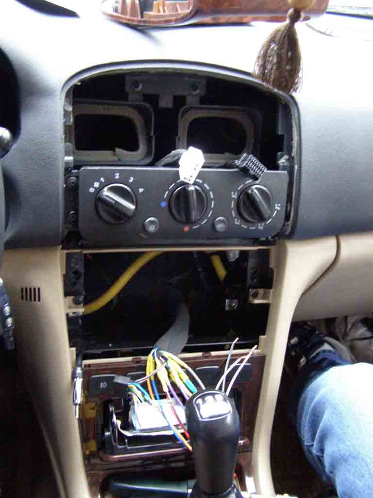

Извините братья что заставил ждать с фото, РАБОТА, вот только до компа добрался. Еще раз огромное спасибо Андрею (STACK) за установку 2-х девайсов, у самого бы рука не дрогнула курочить машину.

1. Готовим место к установке, короче ломать не строить

2. Вытаскиваете сам экран парктроника из корпуса, и у себя в планочке (которая находится под стеклом штатного места парктроника в люксовой версии)вырезаете по середине отверстие для экранчика, крепите на 2-х сторонний скотч, протягиваете провод аж в багажник, его там хватает с головой.(Этот момент не зафиксирован к сожелению) Да и когда будете все вставлять на место не забудьте подключить аварийку!!!!!!! :eek:

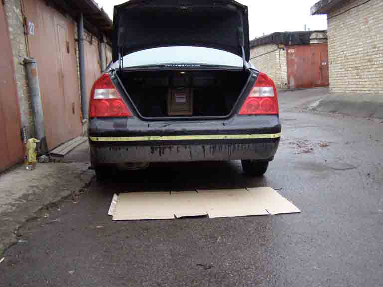

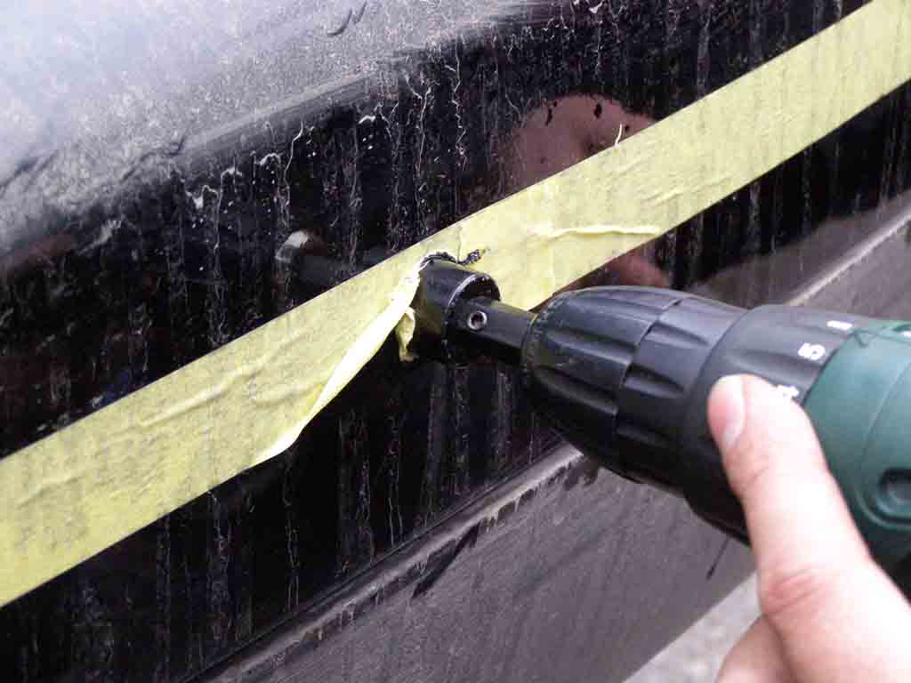

3.Дальше берем малярный скотч и клеем к бамперу по средине и наносим метки для датчиков
Просто хочеться жить и творить!!!
Eastar 2.0 BLACK - продан. Сейчас пешеход.
Пон березня 24, 2008 22:34 ICQ
З нами з: Чет жовтня 04, 2007 21:30
Повідомлень: 70
Автомобиль: Был Eastar!

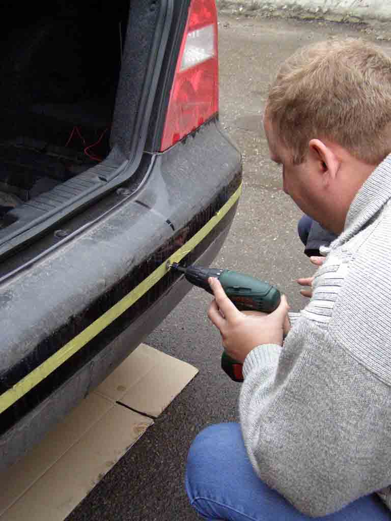

4.Потом самое основное 4 дырки в бампере.
Проделывал человек со стальными нервами, я подключился позже.(Рядом с Адрюхой братан мой все делали у него на гараже)
