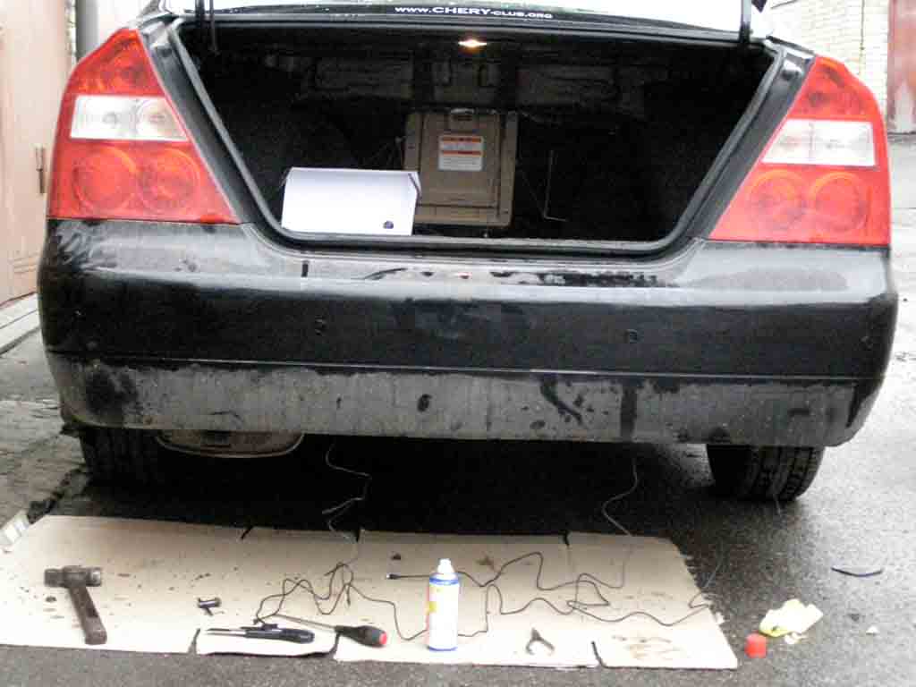

Вот так

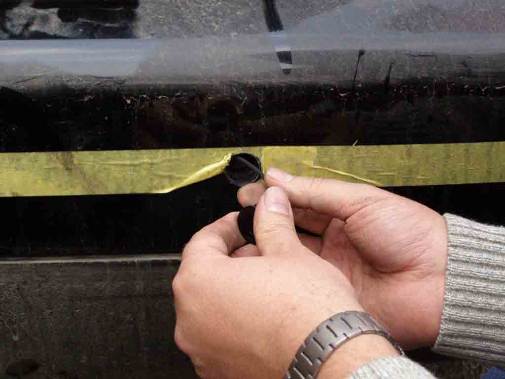

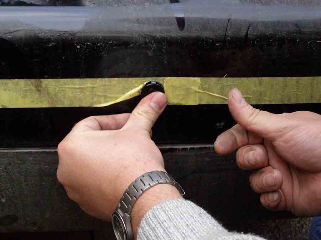

И хорошенько усадить в гнездо

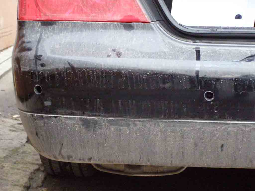

Так выглядит акт вандализма над бампером

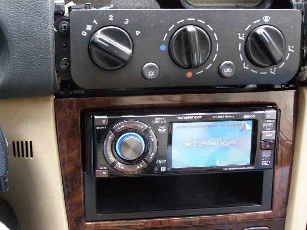

А вот и магнитолка

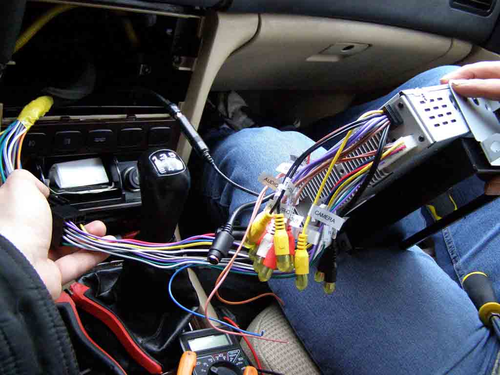

С проводами шаманил Андрей.

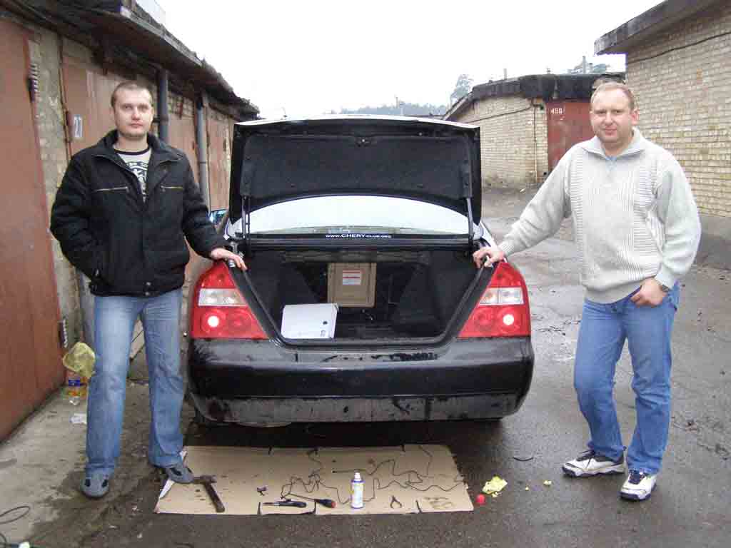

Себя любимого почти на всех фотках показал, а конечный продукт так и не засветил.

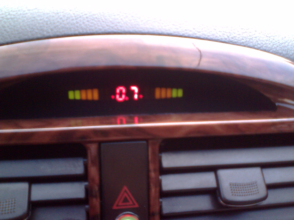

Так вот парктроник выглядит в действии.
