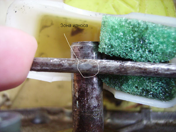

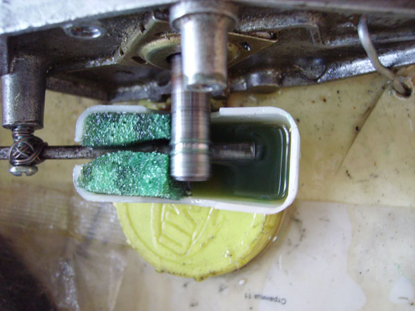

Так первый этап эксперимента закончился, 60 часов терся образец...
И вот сегодня на прогретой установке, я добавил в рабочее масло присадку Хадо для коробок. Более мене светлое масло потемнело с зеленым отеннком.
Почти сразу после добавления присадки, уменьшилось трение. Изменился шум, стал мягче тише...
Значения в процентах, относительно простого масла.
На сколько уменьшилось трение:
Просто масло - 0%
С присадкой Хадо после 2х минут трения - 18%
С присадкой Хадо после 30 минут трения -36%
Без нагрузки - 100%
Остался второй этап, определение износа, покручу 60 часов с Хадо, будет видно на сколько изменился износ, и по цвету можно определить происходит ли нанесение слоя.
ПОка выводы делать рано...да и точность тут не большая, опыт поставлен не совсем верно, но все же

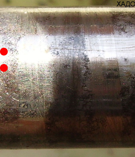

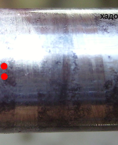

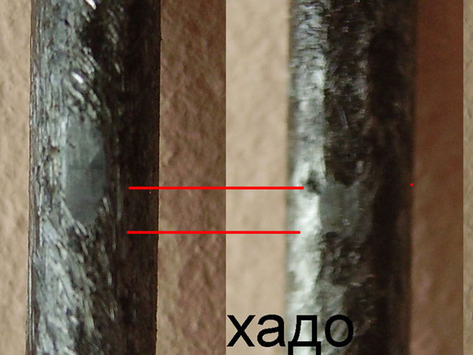

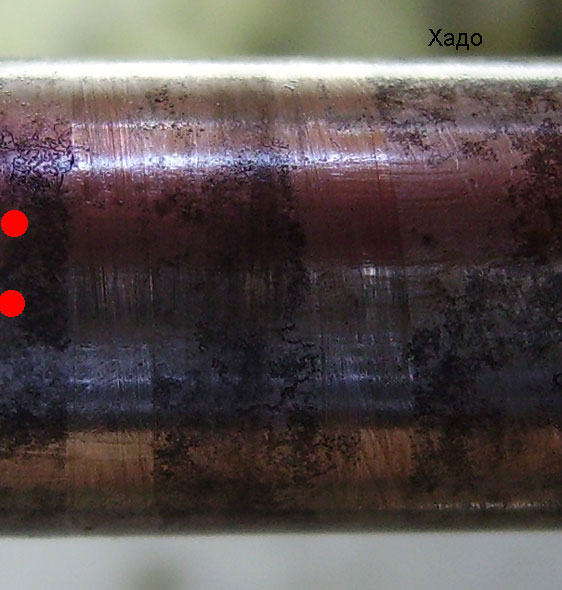

И так наконец то закончился мой эксперимент, аж надоел.
Оба образца терлись по 60 часов, движок был включен от источника бесперебойного питания.
И так вот фотки.
Закаленный вал имеет две дорожки оставшиеся от трения, на левой, просто масло, на правой с присадкой ХАДО для КПП. Левая если провести ногтем имеет слегка ощутимую выработку, на правой я ничего не почувствовал.
На глаз, цвет, пытался разглядеть покрытие зоны трения, не увидел...все одинаково...фоткал в разных цветах подсветки, чтоб если есть покрытие его увидеть хоть в каком-то цвете.
Смотрим далее, на фотке с двумя электродами видим: левый просто масло, правый с хадо, разная площадь контакта. Так как электрод круглый, то чем больше площадь сечения. то тем больше метала было снято, тем больше износ....
Твердость покрытия измерить я не могу.......
Вобщем смотрите сами, решайте сами.

Надо было не комментировать где кто, а задать вопрос и поглядеть - верно ли определят участников форумчане. Как по мне - так вроде бы, судя по фото конечно, вариант с маслом ХАДО оказался с более гладкой поверхностью, то бишь износ/канавки/выработка меньше, тогда супер!
