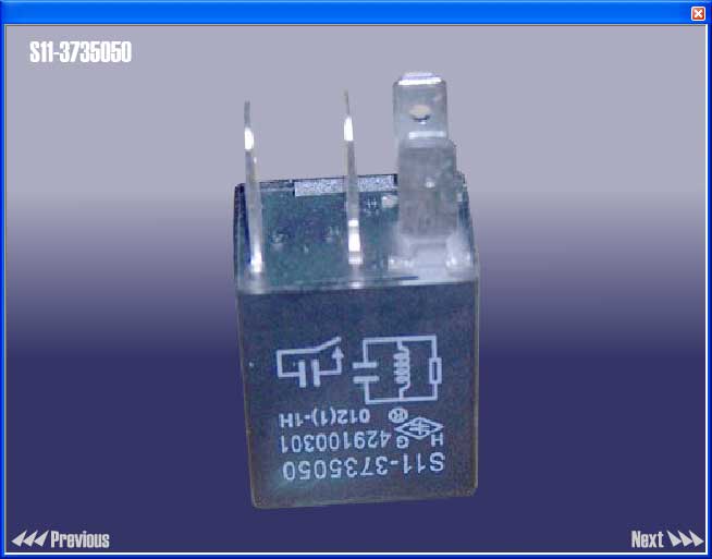

Первое, что тебе нужно сделать, это узнать мощность твоего гудка. На нём, по идее, должна быть написана маскимальная сила тока. Дальше идёшь на рынок/магазин, и просишь нормально разомкнутое реле на 12В под этот ток с небольшим запасом. На реле, как правило 4, ножки: два для управления (замыкания) реле, два силовых, куда ты подключаешь нагрузку. Схема реле практически всегда нарисована на корпусе, так что разобраться какие ноги за что отвечают - не сложно. Дальше ты подключаешь проводочки, которые у тебя шли от родного гудка на управляющие контакты реле, а силовые контакты реле включаешь в разрыв плюсового провода, который у тебя идёт от аккумулятора на новый гудок. В результате схема будет такая - ты нажимаешь бибикалку на руле, подаётся напряжение на управляющие контакты реле, срабатывает электромагнит, соединяются силовые контакты реле, звук пошёл.
В идеале ещё нужно не забыть про предохранитель, который также ставится в разрыв плюсового провода от аккумулятора на гудок. Слышал, что есть реле уже сразу с предохранителем (гнездом, куда он ставится). Если не попутаешь полярность, то сразу всё и заработает.

Дело в том, что по идее так и сделано. У нас есть и реле и предохранитель на звуковой сигнал... Предохранитель на 10А. Может твой гудок потребляет больше, и просто сгорел предохранитель? Или полярность попутал, поэтому и не гудит? :?

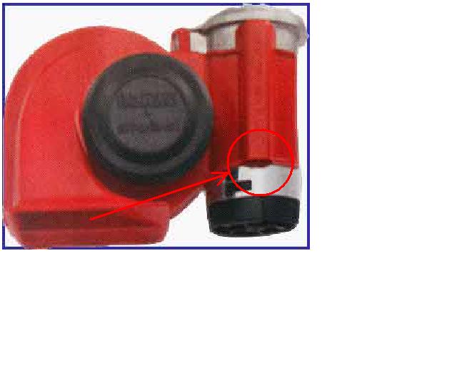

и ещё вопрос!На сингнале присутствует вход для воздуха.От куда его брать и нужно ли его подключать?

Этот сигнал хорош, это все-таки , помоему компрессорный. Реле нужно ставить лишь в случае большого потребляемого тока, а работать должно и в штатном включении.!
