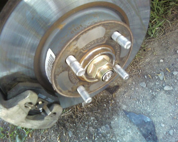

Подскажите, плизззз, после установки железных дисков остаеться открытой гайка в центре колеса. стоит ли ее закрывать и возможные последствия открытой эксплуатации? :(
Комментарий к файлу: вот эта гайка торчит наружу
Photo-0108.jpg [ 85.57 КБ | Просмотров: 2944 ]

там колпачек должен был быть.

у меня родные без крышки... - особо не парюсь по этому поводу

Колпачки есть только на задних, а с переди отродясь небыло. интересно а от ланоса подойдут колпачки?
