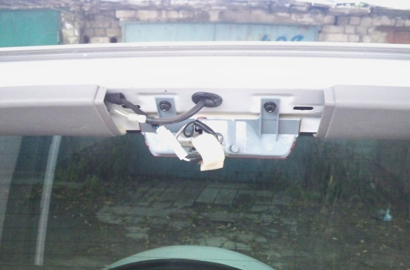

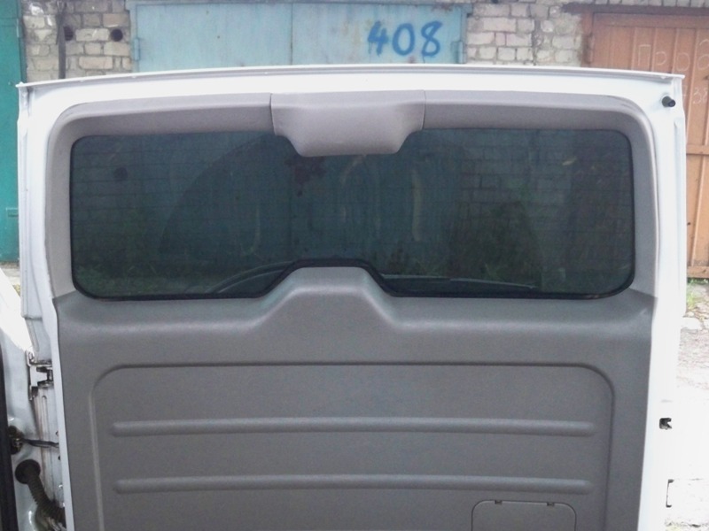

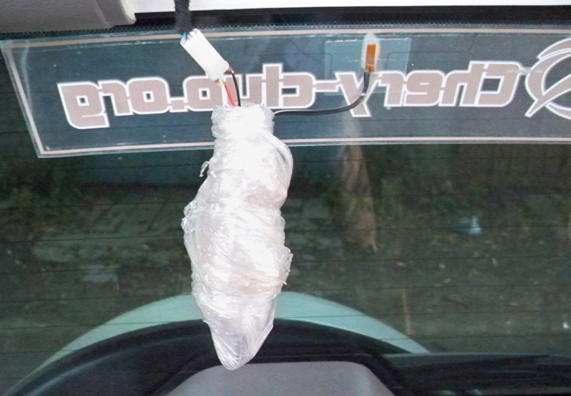

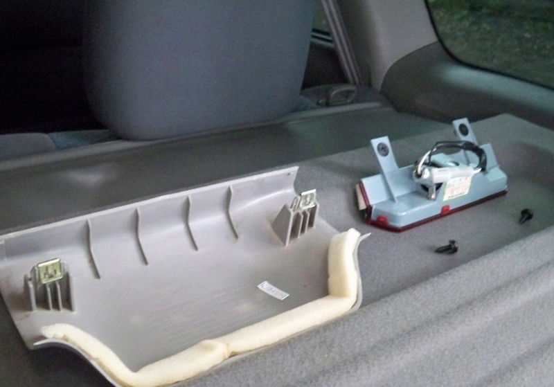

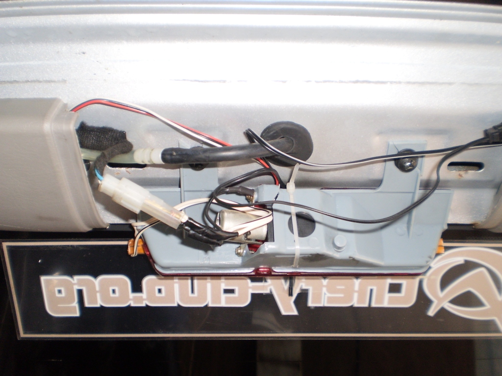

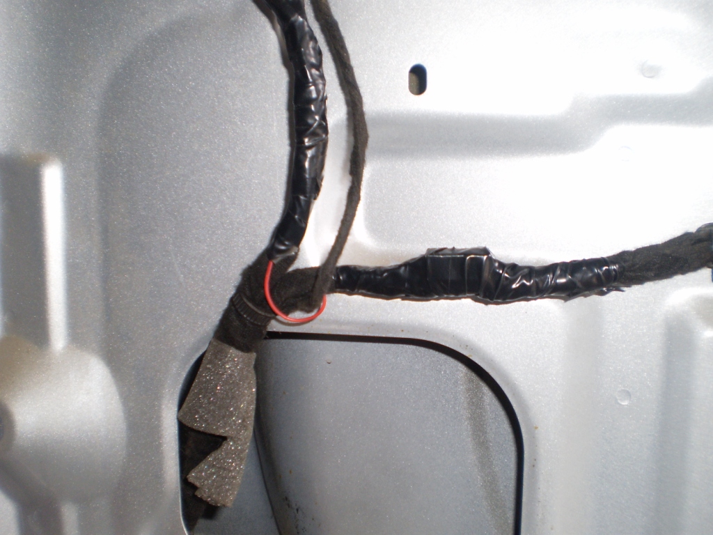

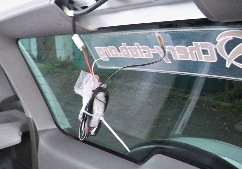

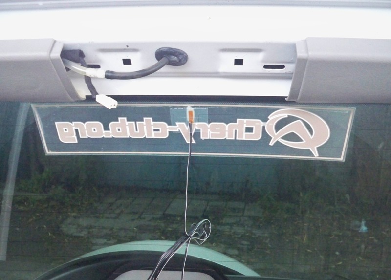

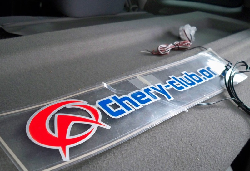

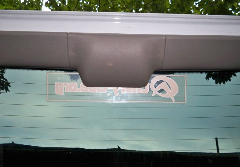

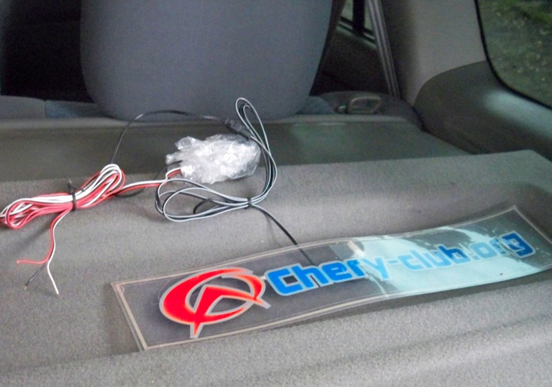

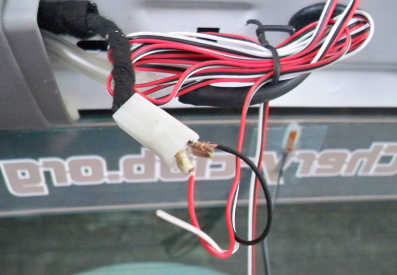

Подробное описание установки светящийся наклейки на TIGGO.
Белый провод я оставил не подключенным, но если его подсоединить вместе с красным - наклейка будет мигать. Если белый провод не присоединять - наклейка будет светится.

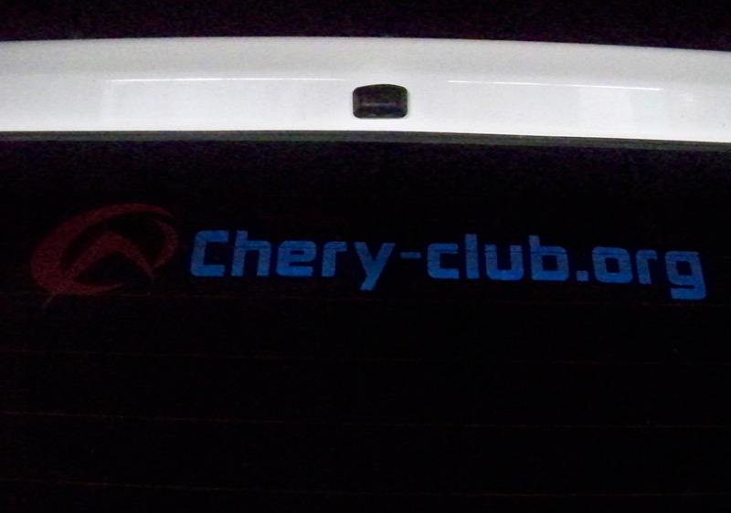

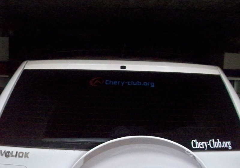

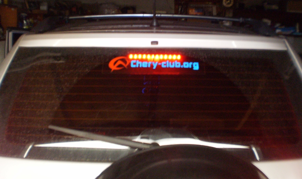

А теперь моё мнение... Наклейка - бомба! Ставиться легко! Но через мою тонировку (75%) пробивается слабовато.... Я ожидал лучшего эффекта. Днём её не видно вообще (это для тех кто на это надеется)! В полной темноте светит красивым неоновым светом.

ннддааа, жаль конечно, у меня знач тоже днем не будет видно((((((((( ну ниче зато ночью будет красотищааааа))))))))

У меня лампы везде стоковые... Я пробовал подключить белый и чёрный к клеммам доп.сигнала (красный никуда не подключен) - не горит и не мигает....
gsm написав:
А вот при полном подключении по данной схеме у нас на дверь выходит на габарит провод что подсветка номера. ;)
В моем авто по крайней мере так.
при включенном габарите ОН горит
на стоп ОН никак не реагирует что с габаритом что без.
( просто в габаритах в фонарях у меня стоят светодиоды ) :?
А вот при нормальных лампах все работает правильно и как описано изготовителем.
Ну так правильно... При таком подключении стоп не будет реагировать, потому что:
Чёрный провод - масса
Красный - это плюс
а БЕЛЫЙ - на реле прерывания (его и надо подключать на стоп, но без подключенного куда нибудь красного, он работать не будет)

В своем авто варианты все перепробовал подключения красного и белого но черный однозначно оставался масса.
В стандартном предложенном варианте ЛОГОТИП только мигает когда нажимаешь на СТОП и только лишь когда включён габарит.
Без включенного габарита ЛОГОТИП не работает. :x
Что бы работал всегда как дополнительный СТОП нужно брать всего два провода черный и красный
Я у себя поэкспериментировал и пришел к решению что бы он работал немного по другому. :P
Это описывал выше и подключение оставил так. ;)
Черный- масса
Красный - стоп
белый - на габарит
У меня получается что при нажатии на стоп просто горит ( так у всех при подключении с двумя проводами )
А при включенных габаритах нажимая на стоп он мигает ( это уже по моему варианту подключения ).
Короче кому как а у меня вот так. :bye:

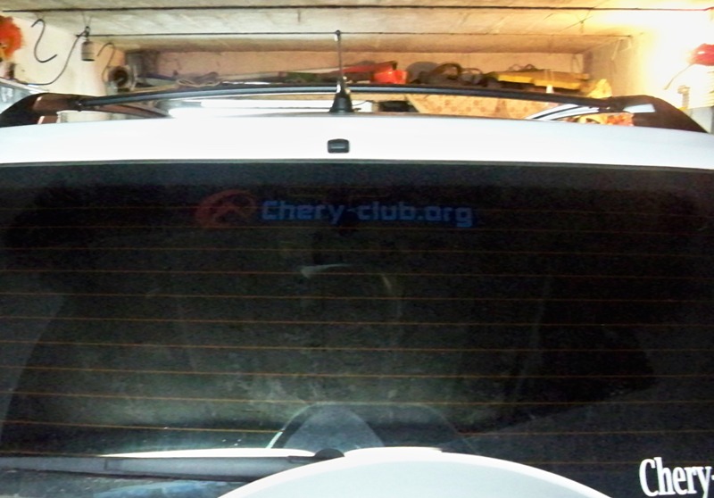

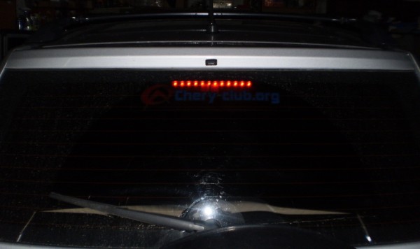

Ну шо...? Прицепил я белый проводочек к габаритному проводу:
Теперь при выключенных габаритах нажатие на педаль тормоза сопровождается свечением наклейки, при включенных габаритах - при нажатии на педаль тормоза наклейка мигает!
Серёга, GSM! Спасибо за вовремя поданные мысли - лови 10 плюсов в репу! Респект и уважуха! :frends:

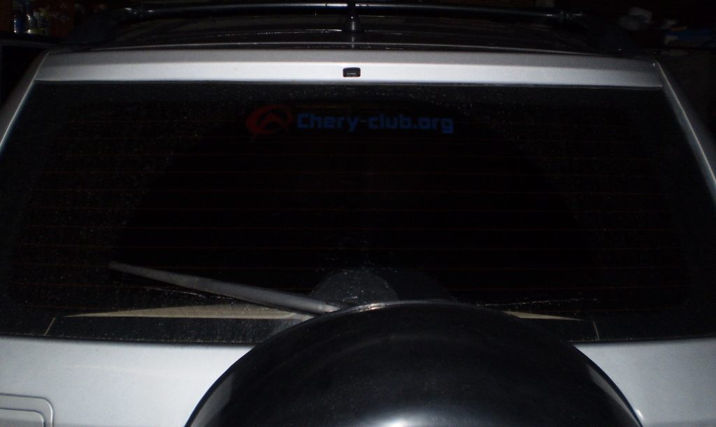

Отключив стандартный доп.стоп работу этой наклейки совсем не видно даже смотря в упор. :x
Ее работа это только в ночном режиме. ;)
Следовательно можно использовать подключении предложенное изготовителем. :-P
Тогда ее присутствие стает более эффективное. ;)
Кто подскажет как изменить ее работу в режиме как габарит не вытягивая светодиоды. :(
А то подключая все правильно габарит работает исправно.
Но в режиме стоп он не мигает а если заменить светодиоды на родные лампы тогда как стоп работает правильно мигая.
Суть вопроса что нужно припаять в цепь что бы работало с светодиодами как с нормальными лампами?
Короче маюсь ерундой в поисках лучшего режима работы. :eek:

Так... А что там за серая обводка на наклейке и вокруг букв и логотипа? Они как то должны себя проявлять или нет?...

Да нет КАКАЯ ЯСНАЯ ПОГОДА просто как доп. стоп днем его вообще невидно. :x СМЫСЛ ТОГДА. :?
Следовательно удаление доп. стопа идея была ошибочная. :P
Вот и думаю что эффективнее ему все же работать как предложено изготовителем и оставить работу родного стопаря на место. ;)
1. он будет работать в режиме габарит.
2. с включенным габаритом мигать при нажатии на тормоз а параллельно родной будет выполнять как и выполнял свою работу.
Только вместо лампы в допол. стоп уже лучше вставить светодиоды.
У меня сейчас днем горят на стоп фонари а доп. стоп получается ОТСУТСТВУЕТ стала потеря предупредительных задних огней. :(
НО есть проблема как сделать чтобы все нормально работало с светодиодами вместо обычных ламп на габаритах ( не хочу ставит простые лампы назад )

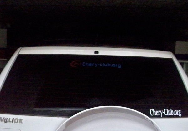

я не электрик поэтому совершенно не догадываюсь почему она не мигает при светодиодах, а при обычных лампах все ок.
Наклейка предназначена чтоб работать и ее было заметно при сумерках и в темноте почему и подключается к габаритам. В темноте пробивает 5 % пленку на ура, ну а днем понятно что нет (это равносильно чтоб с подсветкой днища днем ездить - не фонтан.)
Так что по поводу светодиодов не подскажу.

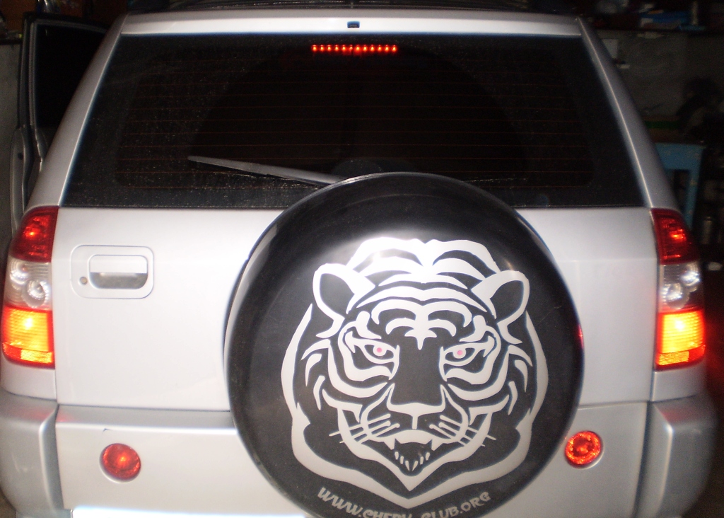

У тебя наклейка сбоку от доп.стопа?
А у меня посередине (то есть вместо доп.стопа) Если я верну на место родной доп.стоп, то он при включении будет забивать своим светом наклейку и её не будет видно.... Или будет вино, но в режиме трафарета!
Я для себя решил - оставляю всё как есть:
Чёрный - масса, красный - плюс от доп.стопа, белый - плюс от габаритов (из подсветки номера)
При нажатии на педаль тормоза при включенных габаритах - наклейка мигает, при выключенных габаритах стоп - наклейка горит.
Я так решил, потому что:
1. Ресурс свечения наклейки всё равно не вечный
2. Доп.стоп используется как дополнительная функция и если у меня его не будет - не беда!
3. Боковые стопы на машине горят и так слишком ярко, даже забивают наклейку....
А убрав доп.стоп я снизил нагрузку на глаза сзади едущим водителям и предоставил им возможность ознакомиться с нашим сайтом благодаря светящейся наклейке! ;)

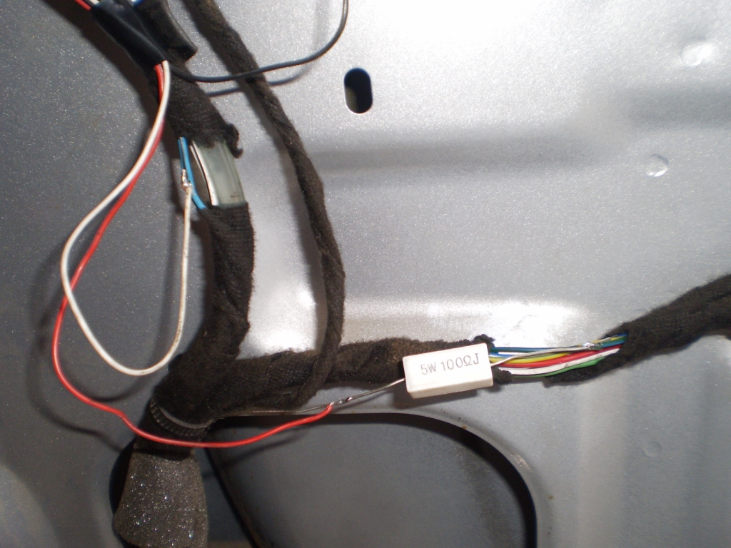

Повідомлення Re: FAQ с фото по установке светящийся наклейки

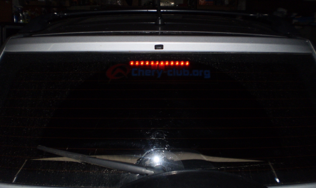

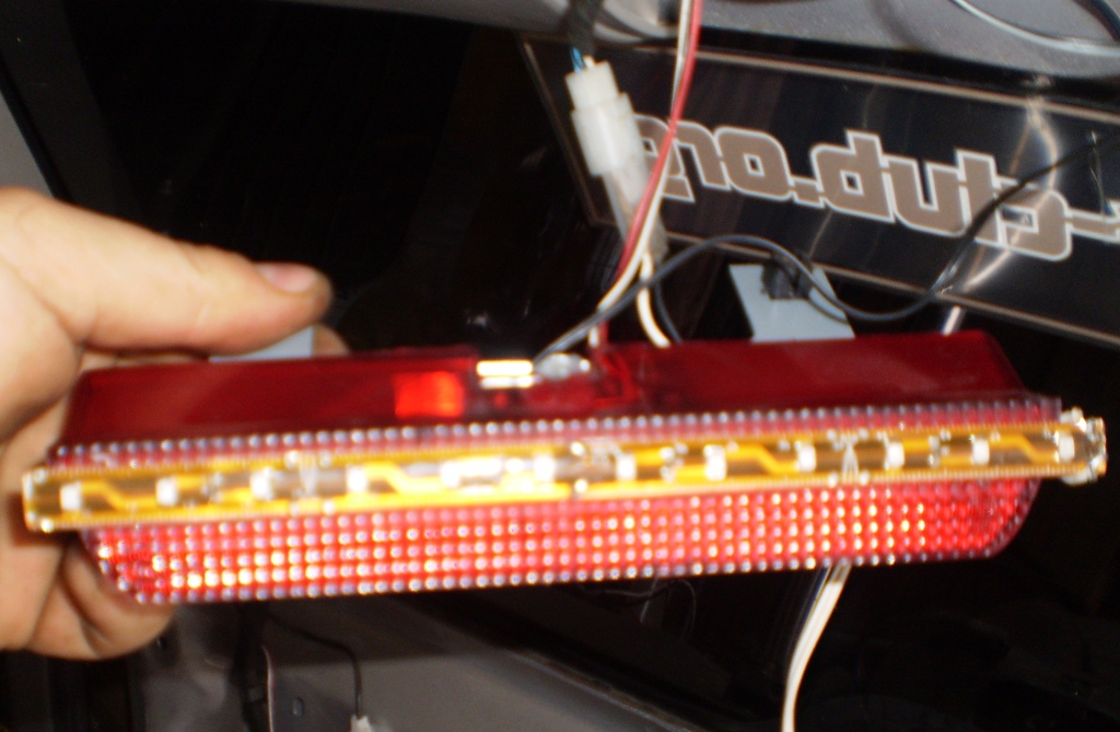

Первоначально как ждал наклейку был уверен что она будет работать в режиме доп. стопа.
Но так как при получении стало понятно что ее световая эффективная способность это только в темное время суток.
Пришлось менять свое мнение и искать более правильное техническое ее применение.
ЧТО И Я СДЕЛАЛ. :ura:
Во первых убрал эту проблему работы наклейки в авто с светодиодами лампами в габаритах.
Во вторых сделал подключение все так как предложено было производителем логотипа.
В третьих вернул на свои функциональные возможности работу доп. стопа который первоначально пришлось отключить.

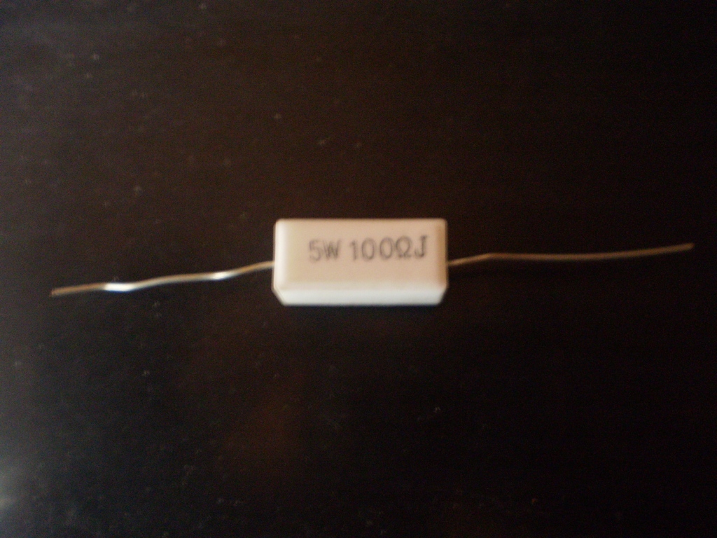

Теперь по порядку:
1. В цепь впаян резистор ( кажется так он правильно называется) керамический.
2. имея дело с светодиодной подсветкой заменил стандартную лампу на 20 см. красного светодиода.
( его наклеил прямо на родной красный пластик с улицы через тонировку не понятно и невидно а внутри поместил от логотипа реле.)
3. собрал и спаял все в правильном последовательном порядке.
Что теперь Я имею.
1.имею в режиме габарит всегда святящуюся наклейку которая подтверждает мое отношения к данному клубу.
2.без габарита работает доп. стоп как предусмотрено изготовителем авто.
3.в режиме габарит работает доп. стоп и мигает светящийся логотип ( два в одном ).
Скажу что теперь все работает ОТЛИЧНО на фото все видно ( нижние две это с вспышкой и без).
НАКЛЕЙКА ПРИКЛЕЕНА ПРЯМО ПО ЦЕНТРУ :P все что кажется что криво или неровно это самообман. :bye:
Чет червня 03, 2010 18:55

Из всего выше сказаного я понял,что красный провод нужно снять с габарита и перекинуть на "+" тормозов,а белый на бывшее место красного?!
И второй вопрос,объясните тупорылому,как влияют светодиоды,если подключаю в цепь ещё до них?
Чет червня 03, 2010 23:02
Почётный Тиговод
Повідомлень: 1048
Автомобиль: Chery
Клубная карта №: 1066
У простых лампочек есть спираль накала она выступает как сопротивление. ;)
Так как в элек. Я не силен то в моем понимании в светодиодах этого сопротивления нет. :(
И для того что бы у меня в авто вместе с светодиодами в габаритах работал логотип как предложено производителем пришлось в цепь впаять кое что. :bye:
