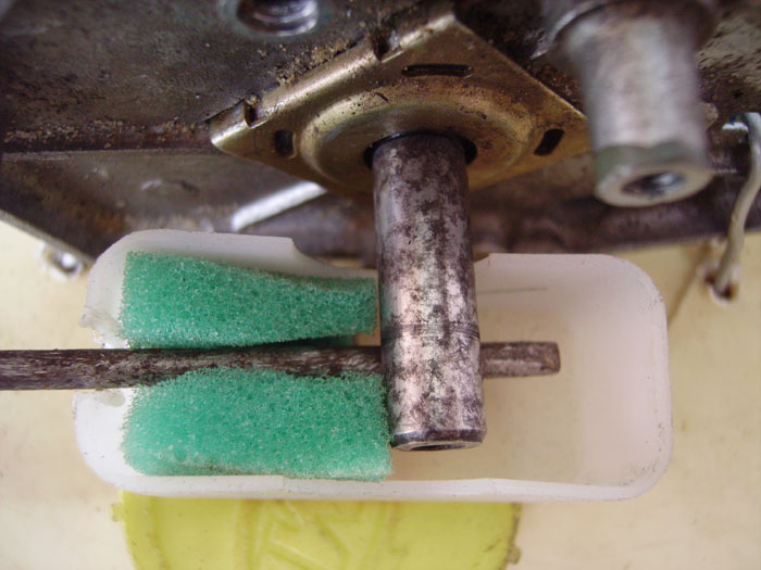

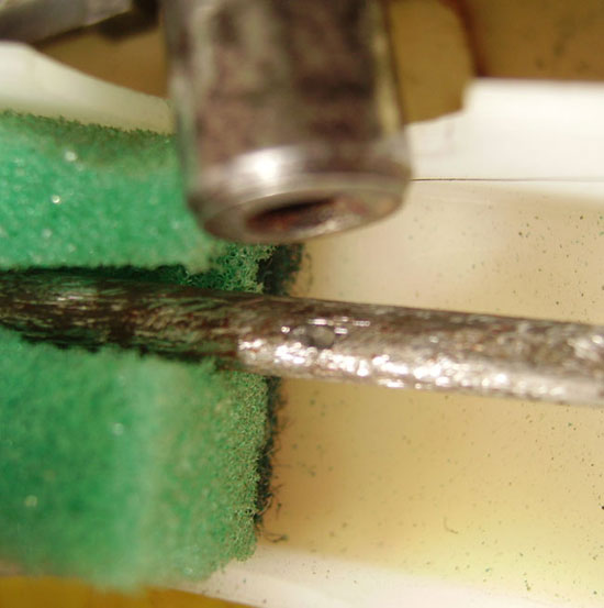

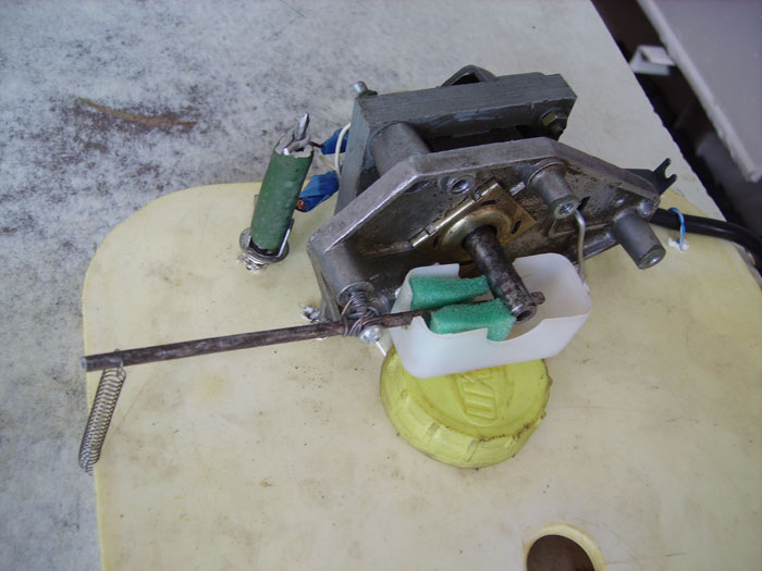

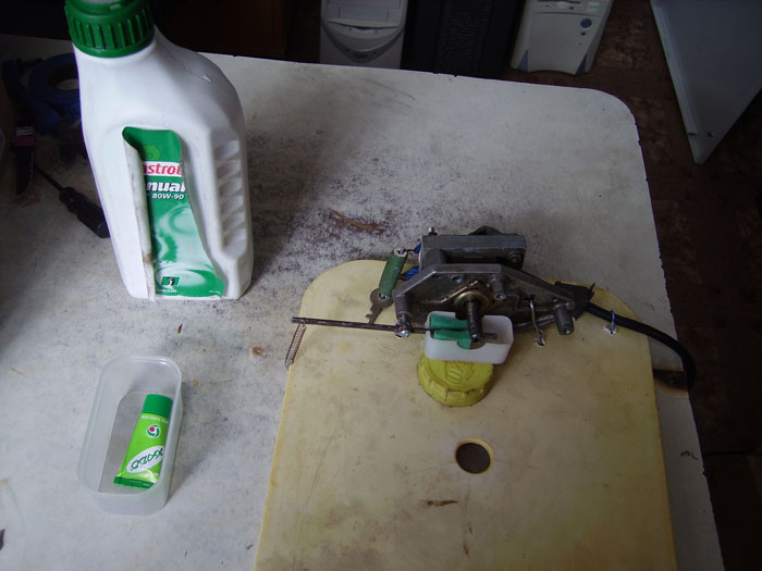

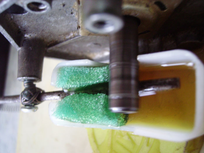

И так наконец то я запустил свой стендик по проверки износа двух трущихся пар в среде масла(25.03.08), и масла с присадкой хадо. Стендик претерпел изменения в сторону упрощения, но пока еще все функциональный. Позволяет измерить коэффициент трения, и визуально увидеть износ материала. Коэфициент трения я меряю в попугаях. 1 попугай = 1 ВОльту падения напряжения на балластном резисторе, включенном в одну из обмоток двигателя последовательно. Чем больше нагрузка на двигатель тем больше ток, тем больше падение напряжения на этом резисторе. Запущенный на сухую, электрод довольно быстро начал изнашиваться, по этому эксперимент обещает быть недолгим. Сейчас испытывается трение в среде масла кастрол 80w90. Потру образец неделю, потом заменю масло и добавлю присадку хадо и опять неделю потру. Переодически замеряю коэфициент трения.

а на каком масле моторчик будет работать(его подшипники если таковые имеются) Чем стабилизируются обороты или хотябы напряжение питания двигателя.(от этого будет зависить падение напряжения на резисторе и как следствие попугаи трения.)
Вів березня 25, 2008 15:28

Моторчик включен через упс, онлайновый...всегда на выходе 220.
температура в комнате 28 градусов. если будет от трения греться, ну то судьба. подшипник моторчика работает на машинном масле

Есть одно маленькое но - это пружина. За время работы машины с обычным маслом она растянется немного, и даст потом фору маслу с присадкой ХАДО. И если эксперимент покажет, что с ХАДО - лучше, то тут же доброжелатели скажут, что пружина была растянутая и поэтому меньше прижимала образцы. Предлагаю вместо пружины пристроить грузик.

эксперимент стартовал с пружиной....значит туже и продолжиться...

По поводу хадо, капну капельку, как тут и предлагалось в этоже масло. =)
Пока трем.
