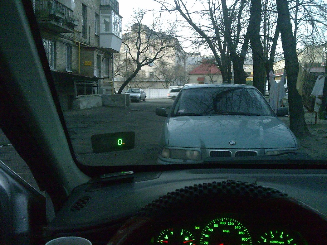

Сообщение Вот сделал себе подарочек.....
Проэктор на лобовуху.
Давно на него принюхивался.
Поставил, протестировал, могу ответиь на вопросы страждущих. :buba:
С ув.
Комментарий к файлу: Собссно сабж

Что проецируешь?

цена вопроса
как при солнечной погоде когда бьет солнце в лоб
подключение?
если большего размера

и что показывает? на что обучен? размер изображения меняеться? есть ночной режим?

При повороте ключа на 3 сек показывает вольтаж АКБ.
В момент заводки гаснет(я так подключил), затем опять загорается и опять 3сек вольтаж, но уже работающего гены.
Потом становится на 0км.
Есть устанавливаемые уровни(регулируемые) скорости при достижении предупреждает зум.
И ещё несколько примочек(коррекция скорости, поправка к скорости, пиковые величины и т.д.)
Парктроник: все как обычно.
Себе взял с партроником(4датч), 115$. Но не подключал(стоит камера) пока.
Есть вариант и без парктроника 70$
Сам хотел большие символы. Это самые большие из всего что сейчас есть на рынке. Но оказалось что при хорошей контрастности(и моём плохом зрении) этих хватает за глаза.
Против солнца читаются на 4+. Подключал естественно сам, элементарно, +, -, и на провод с датчика скорости.
Плёнку на стекло можно и не клеить, отбивается достаточно ярко, но изображение двоится(толщина стекла).
С темнотой само пригасает(датчик освещённости), но можно корректировать до нуля.
Мануал перевёл сам , если кому надо скину.
