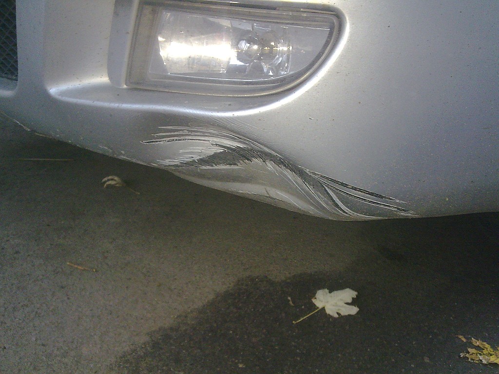

Вытаскивал катер по высокой травке, а там булыжник оказался :o . Ну вообщем имеем результат :sad: !!
Но удивило не это, а совсем другое - бампер не лопнул не кусочки, а образовалась достаточно глубокая вмятина.
Удар был довольно резкий, да и на улице +8. Наверно наши бампера из старого материала ИМХО.
Когда дойдут руки, постараюсь феном нагреть и назад выдавить.

Бампер зачётно выдержал удар, точно не хрустальный, как на многих мульках. Вот только я бы его сейчас попробовал безо всякого фена выдавить, пока пластмасса форму не запомнила.

Это нормально и в принципе так и должно было быть. Это же не хрусталь.
Феном может и выгнешь, но красить прийдеться.

Прими моё сочуствие! Феном его надо-феном! :( Да побыстрее..

Ну вот "дошли руки".
С начала попробывал на холодную - кремень, ни в какую, аж потрескивает.
Вооружился бытовым феном(чтоб не переусердствовать, да и краску жалко), снял левый подбамперничёк(или не знаю как назвать), снял провотуманку не пострадавшую и стал греть прямо в центр вмятины.
Минут 5 и пластик стал поддаваться даже от пальца из нутри. Деревянной(чтоб не отбирала тепло :buba: ) ручкой молотка выжалось полностью!
Именно не выхлопнуло, а просто выдавилось(при некотором усилии есстесссно), и приняло полностью прежнюю форму.
Аж самому понравилось. Прикольно! :-P .
Ну а покраска......... До лучших дней......
