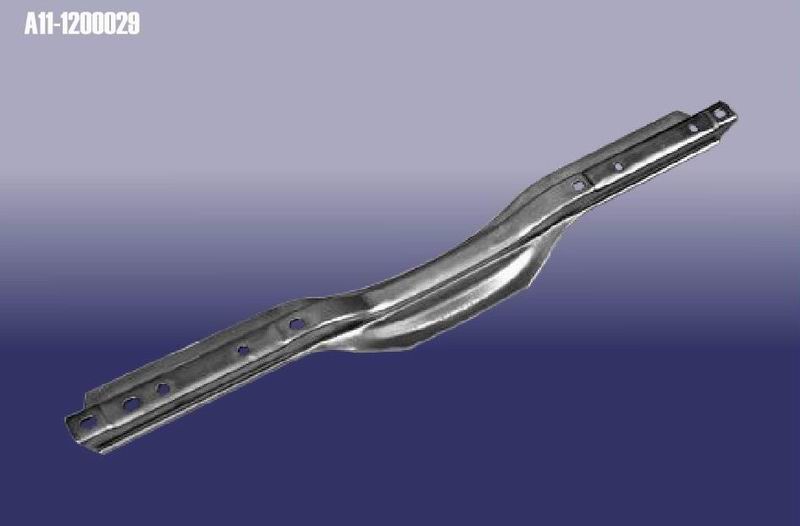

Но обязательно залезь под машину на яме или на подъемнике и отогни защиту, которая находится приблизительно посередине автомобиля и выглядит как изображено на рисунке (см.ниже)

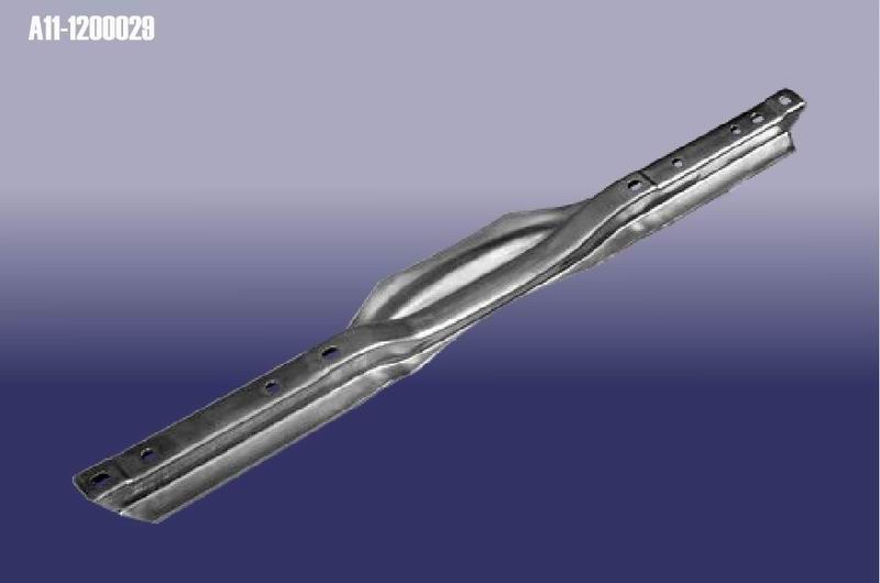

Скажите пожалуста, для чего эта деталь на рисунке предназначена????
Я все время ей цепляю, залес смотрел смотрел а толку от нее никакой и снял ее вообще.
Кто сталкивался, розталкуйте. заранее благодарен..
Вів липня 07, 2009 4:02
Повідомлення Re: Звук при пробуксовке
Предположительно для того, чтобы задержать глушитель, если последний оторвется. Некоторые вместо нее натягивают тросик.
Вів липня 07, 2009 8:24
пасиб, значит правильно что снял)))
Вів липня 07, 2009 8:28
Конечно правильно, если глушак оборвеш то он в лучшем случае просто останется на дороге в худшем может повредить дно.......ну и ко всему очень повезет тому кто будет сзади.....мона неплохо попасть из-за такого девайа посреди дороги
