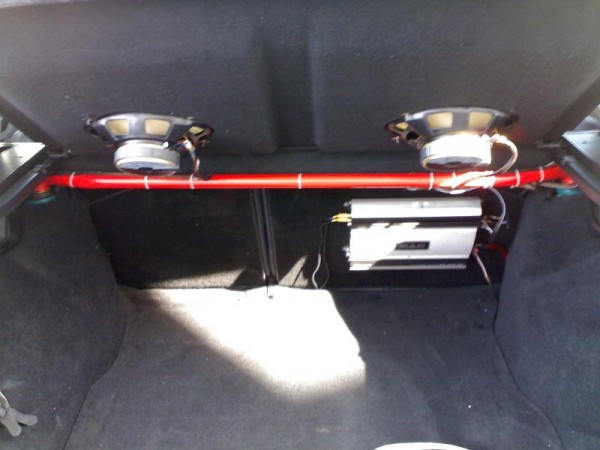

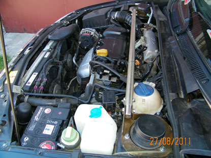

А как насчет такой, крепится на штоки амортизаторов, фото правда с Сеат Толедо 1Л
Чет серпня 25, 2011 12:13 WWW
Повідомлення Re: Усиление жёсткости кузова
Ну после месяца езды услышал посторонние звуки, дотянул распорку, в результате чего лопнул хамут, вообщем пришлось снять до покупки нового хомута. И на месте где было все установлено обнаружилось, что хамут медленно но уверенно терся по стакану. То что краски нет - понятно, но заметна выработака по металу. Сейчас все уже закрасил.
Та распорка что на фото выше-чисто декоративная. Т.к. шток аморта всеравно играть будет и по сути мы боремся точб кузов не крутило, а не амортизаоры. Для тех кто не понял - под распоркой резиновая подушка на которой все будет играть. Жесткости такая конструкция не добавит. Кроме того крепление на 1 гайку. Вообщем скорее всего угробит резиновые подушки достаточно быстро и всетут, может еще шток амортизатора согнет и резьбу нанем погрызет .....
Чет серпня 25, 2011 12:42 WWW

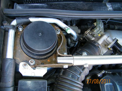

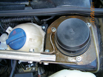

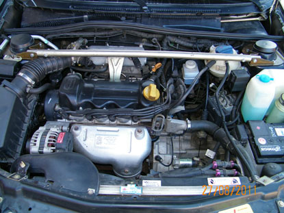

Примостил переднюю растяжку.
Суб серпня 27, 2011 21:02

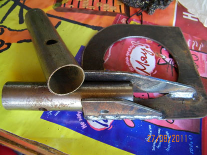

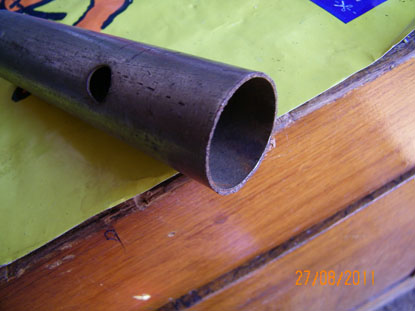

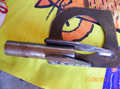

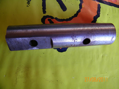

А вот заготовки на задние стойки. Передняя растяжка была сделана с материала аналогично задней. Покрашу все вместе позже!!
Суб серпня 27, 2011 21:06
