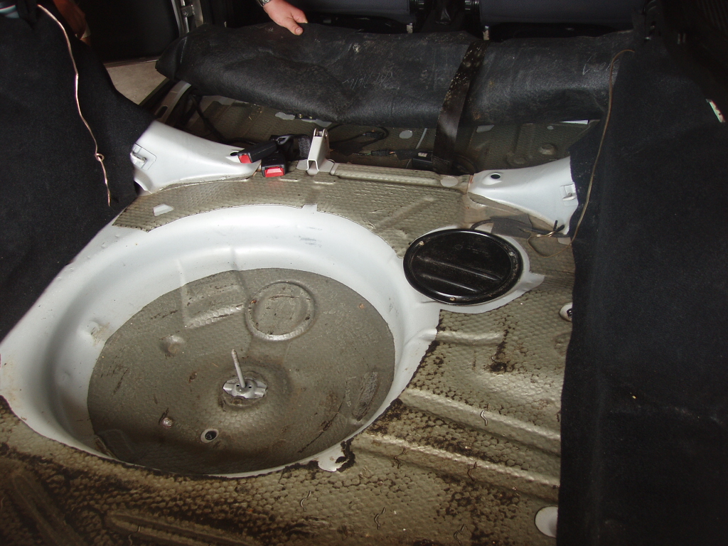

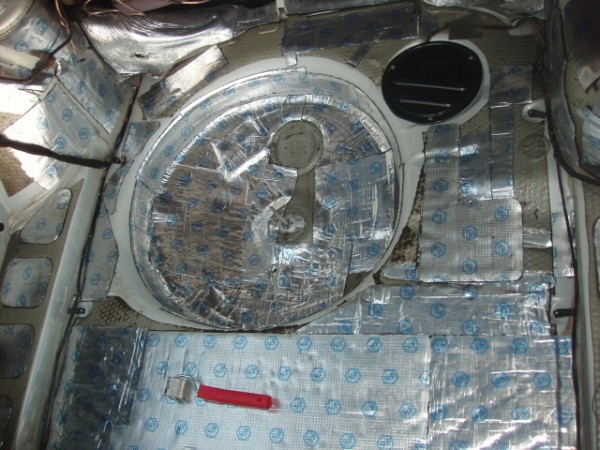

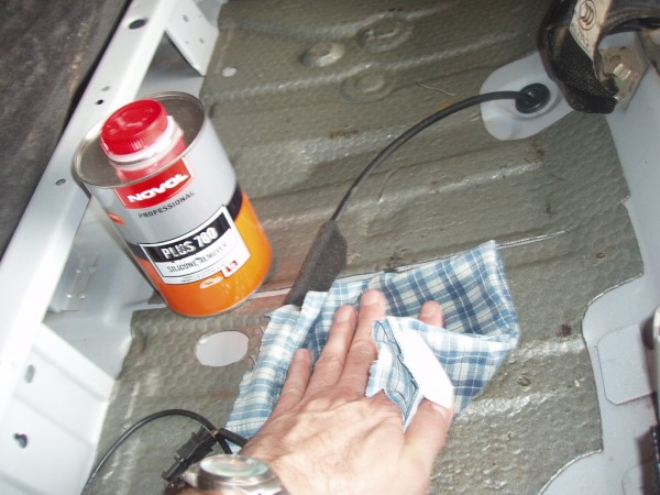

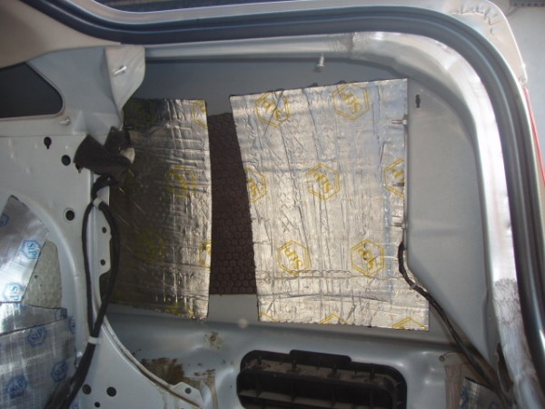

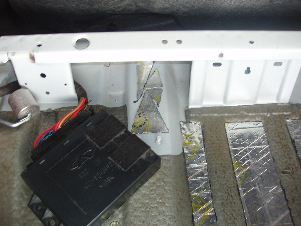

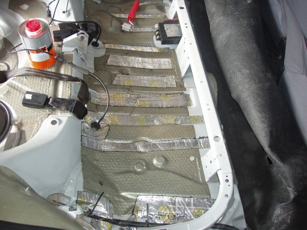

Продолжаем работу. На повестке дня была обесшумка задней сидушки, арок и багажника. Наличие штатной вибры, естественно, вызывает радость и слезы умиления. Хотя, не все так плохо у данного китайца… В соседнем гараже ставили усилок на Мазду-3 хечбек 2-х летней давности, качество и объем шумки – такие же!!!
На данный объем работ (пол под задней сидушкой) ушло: 1 лист вибры Safety&Silence StP Gold 2мм 0.53x0.75 м + остатки с капота, и уйдет 0,6-0,7м2 шумки Ultimat Soft-6мм с фольгированым слоем.
Конечно, лучший вариант – укладывать на пол вибру 4мм, но она существенно тяжелее и немного дороже. Поэтому мы планируем такую вибру, укладывать только на колесные арки и панель моторного отсека. Кого вес и финансы не смущают – берите 4мм и не думайте. Пол лучше заклеивать весь, а не 50-60%, т.к. он гремит как «оцинкованный» тазик.
Затраты времени – до 2-2,5 часа (с перекурами).
Результат – тазик стал «чугунным». :viking:

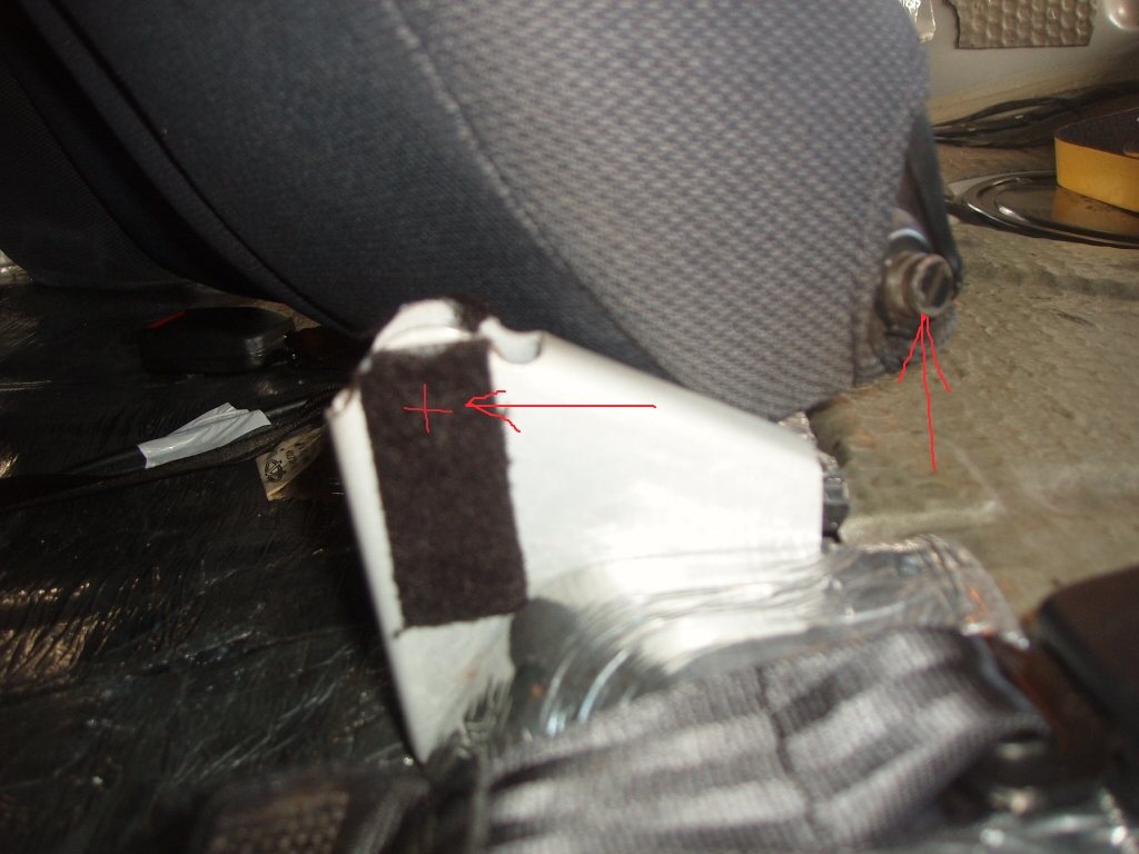

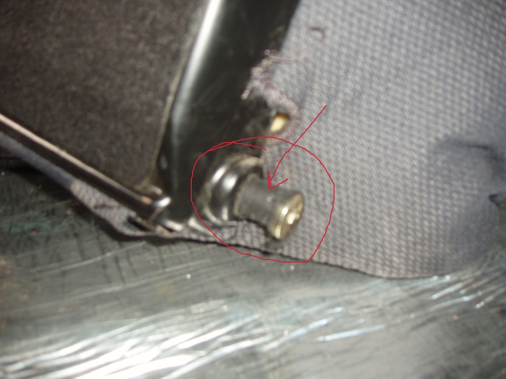

К сожалению, закрыть все это цельным листом шумки не успели, т.к. попутно во время перекура решили сделать всем известную (м…ть ее, лучше б не трогали) «протяжку» задней ходовой. Результат: в салон вылез шток амортизатора (кому интересно, что было дальше см. viewtopic.php?f=5&t=18275 ).
Среди недели или уже на выходных работу продолжим. Все фотки выложим. :welcom:

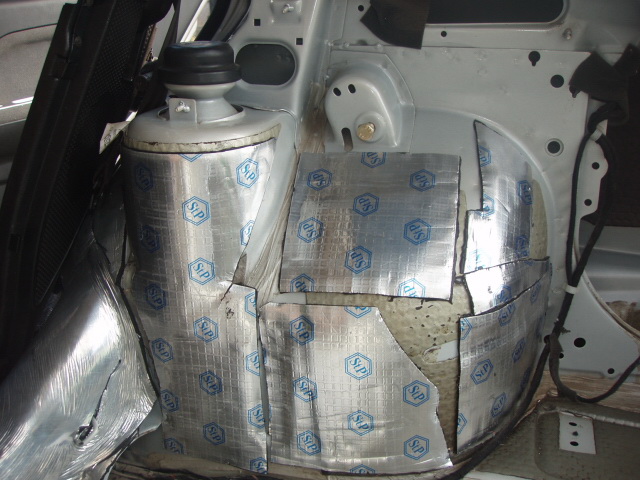

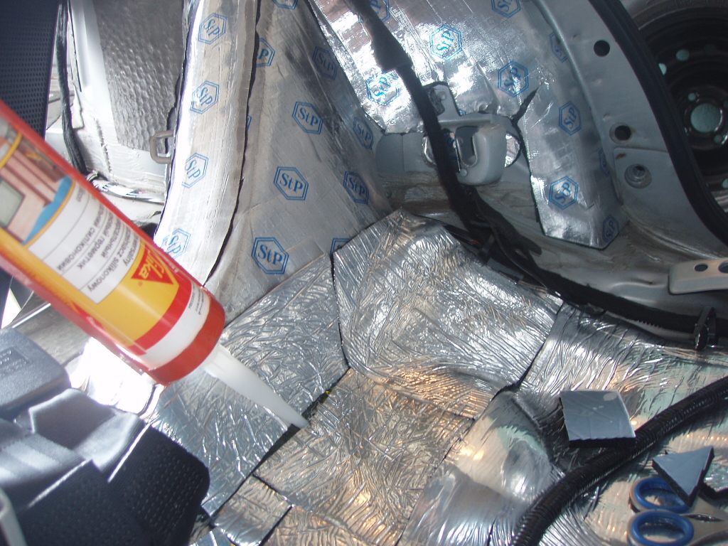

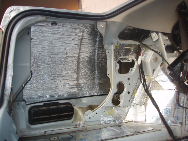

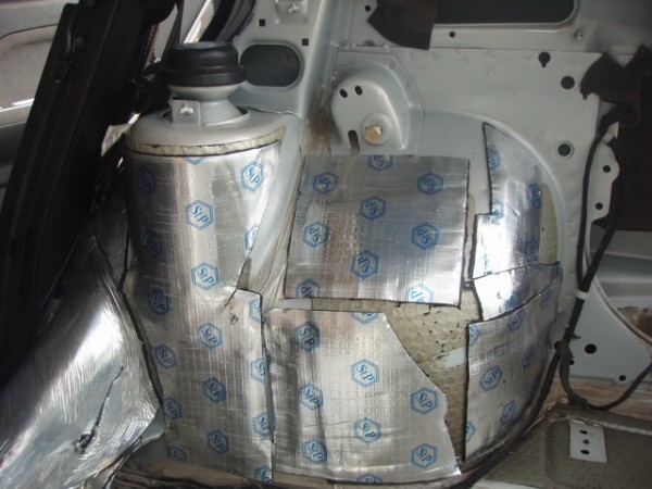

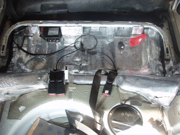

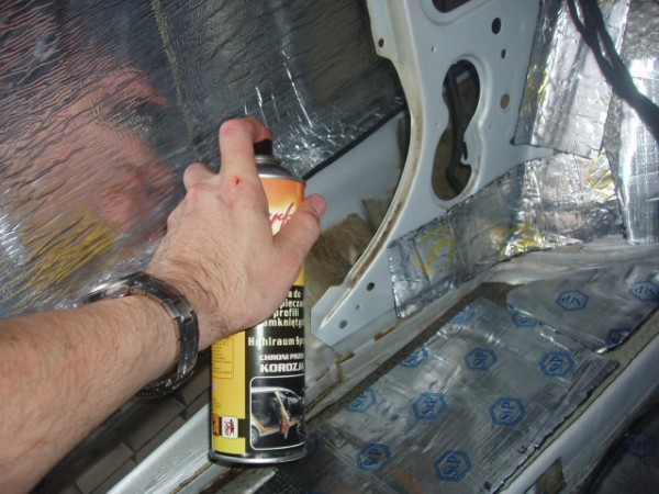

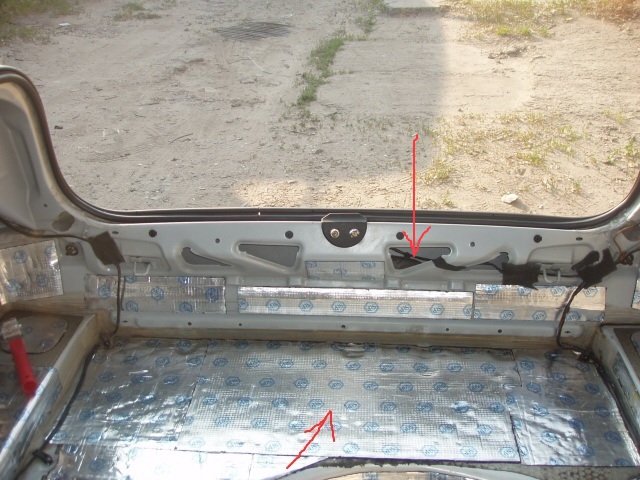

Продолжаем работу. Колесные арки закрываем Stp Bimast Bomb 4мм. Укладываем шумку под задним сиденьем и на переднюю (салонную) часть колесных арок. По возможности цельными кусками (в нашем случае – Ultimate 6мм).
Сильно большие куски клеить сложно и лучше вдвоем, т.к. липнет ко всему и оторвать можно только с самим клеящим слоем, что уже, понятно, можно выкинуть или мазать каким-нибудь клеем. Подгонять шумку лучше по месту, но не пальцем, а, например, отверткой. Делается это для экономии материала, кому по барабану…
Затраты времени на заднюю сидушку и салонную часть колесных арок – до 6 часов – с перекурами.
Расход материала: 1 лист Bimast Bomb по 120грн. за лист 0,75*0,53; 1 лист Gold (+ остатки с капота), Ultimate – все что осталось с капота + 0,5м2; 1,5м антискрипа.
Результат: после добавления шумки «чугунный» тазик получился завернутым в матрац, а сидушки, как будто «приварили» к кузову.
На ближайших выходных закончим багажник, фотки будут.

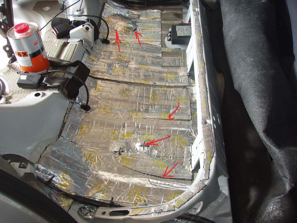

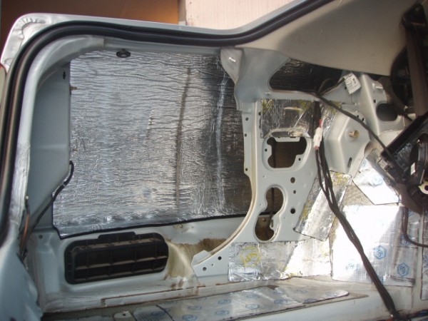

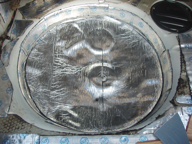

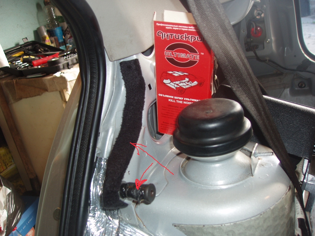

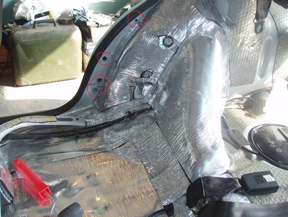

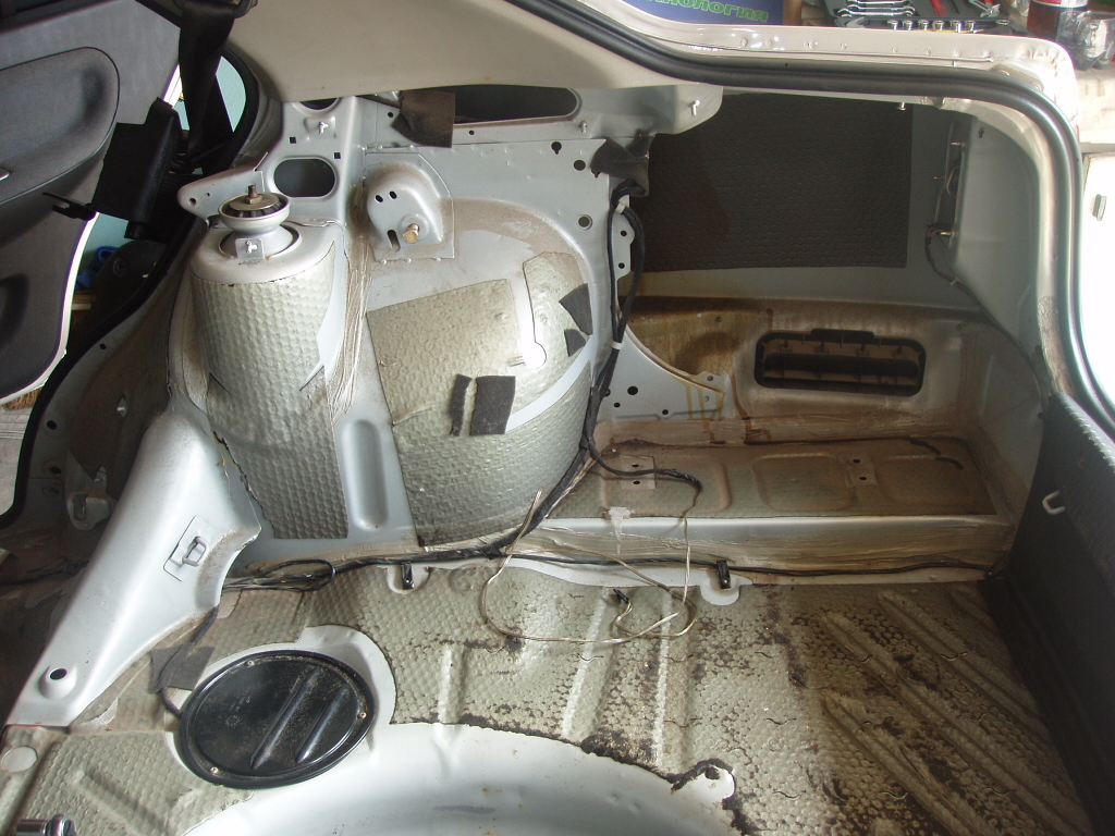

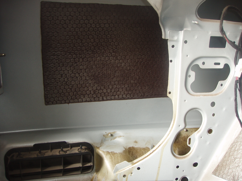

Продолжаем работать. Но чтобы закончить багажник пришлось докупить 2 листа StP Silver 1,8мм (он подойдет на дно багажника, т.к. Golg не нашли, кудато пропал), 1 лист StP Bitmat фольгир. 4мм (для колесных арок, остатки укладывали на дно багажника) и 2м сплэна 4мм.
Остался пол багажника. О затратах времени объективно сказать не можем: в тени почему-то +36. :roulette:
Эффект и впечатления от данного мероприятия опишем уже после сборки багажника.

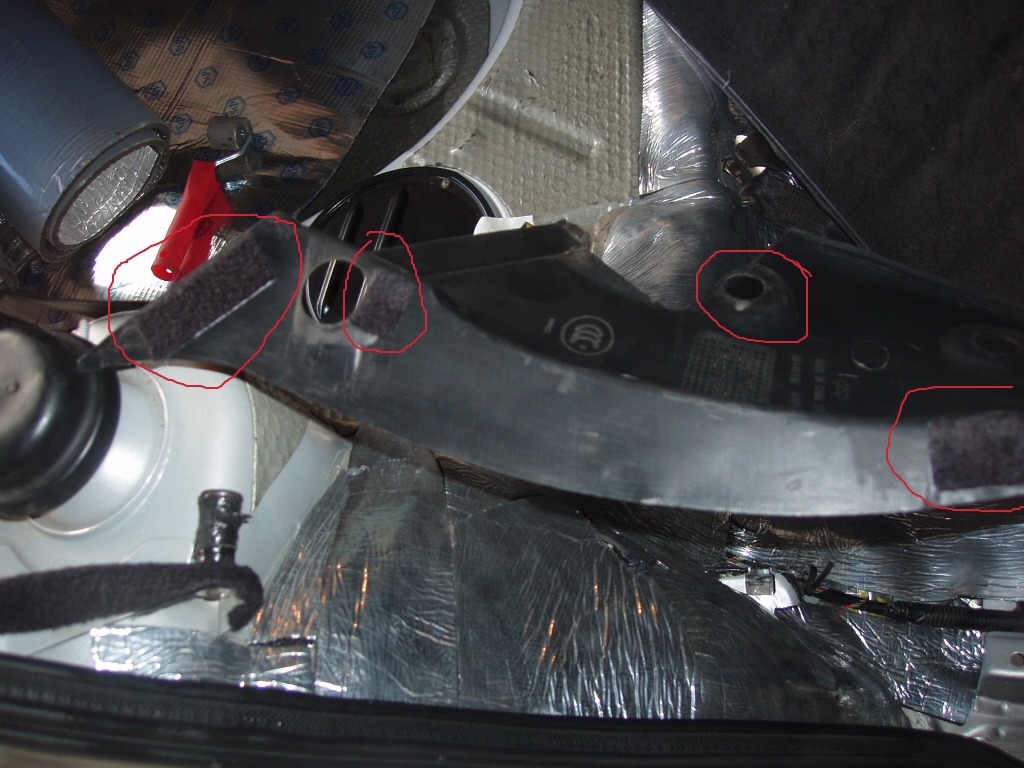

Попутно решаем возникающие непредвиденные обстоятельства, а может кому и понадобится.... :aikido:
