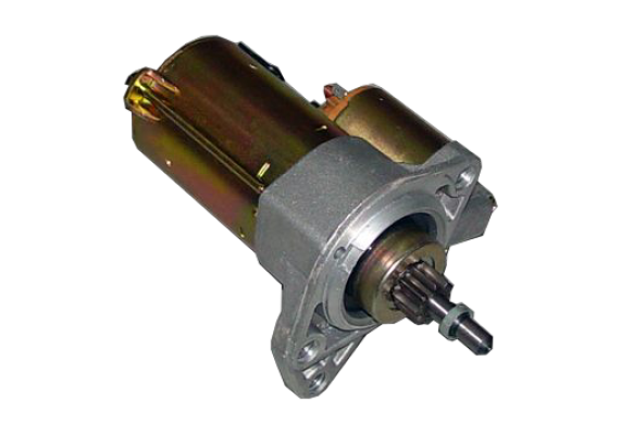

Возможно умерло втягивающее, или зубы шестерни бендикса упираются в венец, или накрылись контакты которые подают питание на стартер, или проводка или всё что угодно со стартером. Снять стартер сделать ревизию.
А если и с толкача двигатель не прокручивает, то заклинил двигатель.

стартер новый(август), клемы чистил, пробег 170 тыщ.

Сам стартер отдельно лежащий от автомобиля, подключённый к питанию, вращается? Новая деталь не показатель качества и 100% работоспособности.

Чего вы паритесь? Сгорел предохранитель 120А возле АКБ, который идет на стартер. У меня таких сгоревших уже штук 5. Можно сделать жучек, но это все ерунда... Проблема стала актуальной после замены стартера на WV-вариант...

подскажите, есть непонятная проблема со стартером. Он еле крутит, такое впечатление что севший аккумулятор, хотя аккумулятор нормальный и пробовали снимать с другой машины. Куда смотреть проводка стартер-аккумулятор, масса или все же стартер снимать и смотреть?

Киньте провода от другой машины, типа прикурить. Если будет плохо крутить, то снимайте и разбирайте стартер. щетки, смазки и т.п.

И всё таки . Может у кого уже есть провереный вариант замены стартера с амулета на VW. Глядел по фото, очень похожи с гольфа 1.6 и джеты. Но это по фото , попробывать в реале не получается пока.

посмотри в подобранных не оригинальных запчастях, кто-то уже устанавливал

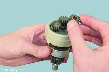

Здравствуйте. Брат брал машину, а когда приехал сказал, что что-то со стартером. Стартер маслает, а двигатель не крутит. Вскрытие стартера показало, что съедены зубцы на солнечной шестерне. Где можно найти такую шестерню? А может у кого-то есть сгоревший или убитый стартер, то можно было бы использовать как донора. HELP!!! Други, помогите!!! Всё остальное рабочее и только из-за шестерёнки покупать новый стартер - на сегодняшний момент непозволительная роскошь. Предложения в личку или по тел. 050-511-83-90

берешь шестерню в руки и идешь на рынок или магазин, подбор от фолькса

Ходил с шестерней по магазинам и увы, нет такой в отдельности.

пойди в ремонт стартеров генераторов, возможно у них есть сгоревшие.

Уточни номер стартера. Есть два нерабочих с целыми солнцами. Может вышлю ...
