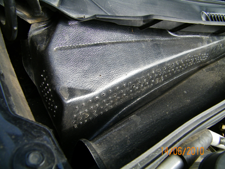

А я решил почистить фильтр и когда долез до него, то оказалось что его там вообще нет, пошел купил за 80грн угольный.

Пон червня 14, 2010 21:14 WWW

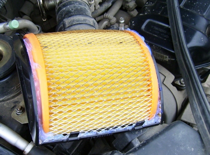

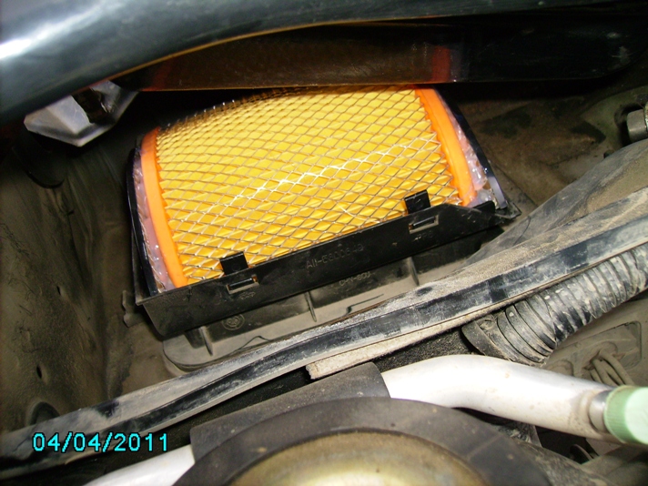

Внас в автомагазині від Гольф2 коштує 130 грн :o , колись купив собі один такий, щоб було на заміну: поки один ( рідний ) мию і сушу, інший на машині, і навпаки. Так от власні враження: від Гольф2 "Filtron" фільтр зроблений якісніше, але швидше забивається, оскільки він плоский і має меншу площу фільтрування, рідний трохи довше ходить до продувки/промивки! Але за 65000 фільтри зносились (продував часто, кожні 5000, мив раз на 10000км) Тому постала потреба заміни. Сьогодні вирішив це питання за 13грн і 15 хв роботи :buba: дякуючи колегам з російського форуму. :frends:
Фільтр від москвича 2141 - 10грн, стержні термоклею 2х1,50 грн!
Результатом задоволений ( вже встиг перевірити! )

Здається тут прочитав:
http://www.chery-club.ru/forum/viewtopi ... sc&start=0
Хоча якщо робити з фільтра від 2141 то і читати не треба 8-)
Береш в руки рідний фільтр, вирізаєш фільтрувальний елемент, фільтр від 2141 розрізаєш навпіл, прикладаєш, по місцю обрізаєш ( в мене відпало десь біля 5 см ) і приклеюєш термоклеєм. От і вся процедура ;) А на форумі здається є описано і про інші варіанти "донорів"
Приклеить, конечно, дело нехитрое, только как потом отрывать?.. Так можно и воздухоприемник навернуть.

tank написав:
А если внимательно на фото посмотреть? Или фильтра ни разу в руках не держал?

emelya 100% :-P
+ термоклей легко відрізається! ;)

:) Емеля имел ввиду, что термоклеем клеится к рамке фильтра, к съемной рамке. Само седло воздухозаборника тут не причем.

Та зрозумів я :D написав
щоб показати, що наступна заміна обійдеться мін. жертвами ;)

Angel написав:
Уж лучше тогда монтажной пеной... ИМХО, конечно.
