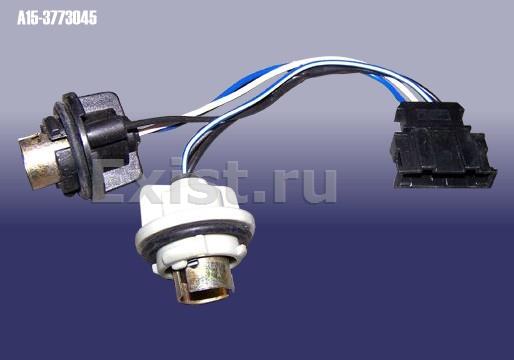

Всем доброго времени суток! Прошу помощи! У меня перестали работать габаритки, но только по левой стороне т.е. спереди и сзади, другая сторона работает. Что это может быть, где искать? Жду ответов и советов!

Спасибо за ответ! Предохранитель в норме, перегорел сам патрон лампы(точнее лопнул корпус). Теперь вопрос, с какой машины ещё подходит?

вряд ли найдеш аналог, там крепление по фаре идет ищи с разбитой фары....

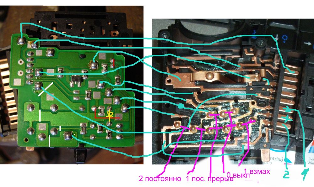

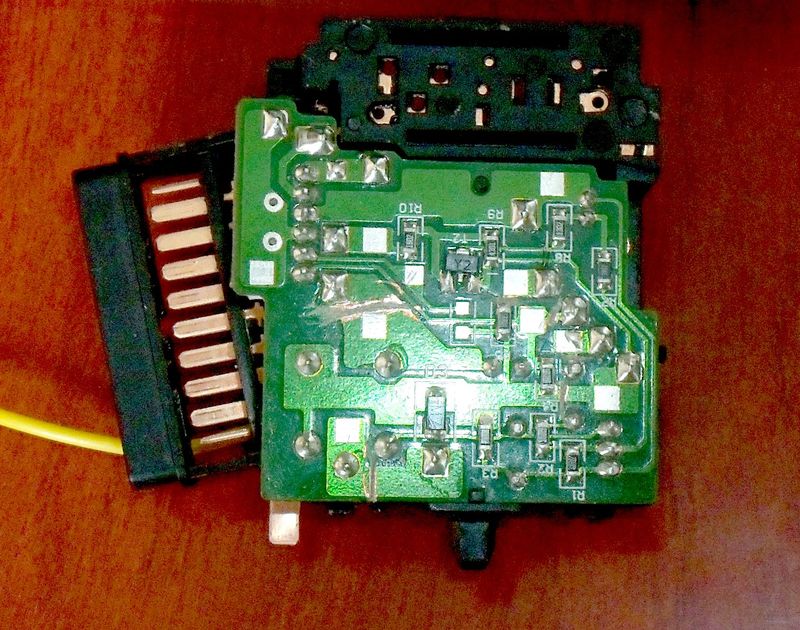

вот наконец то решился и переделал стандартную задержку на дворники спасибо теме
http://cheryclub+com+ua/forum/topic/15298/ там я уже написал с фотками ну и здесь решил написать:
я проверил схему подключения - всё верно - можно было так и собрать но я разобрался глубже, просто знаю эту схему не плохо ещё по жигулям ну вот типа фотка как я разбирался - в принтере картридж цветной поломался пришлось в фотошопе работать а не на бумаге
Нед вересня 01, 2013 16:51
Повідомлень: 226
Автомобиль: chery
Повідомлення Re: Электрическая схема Chery Amulet

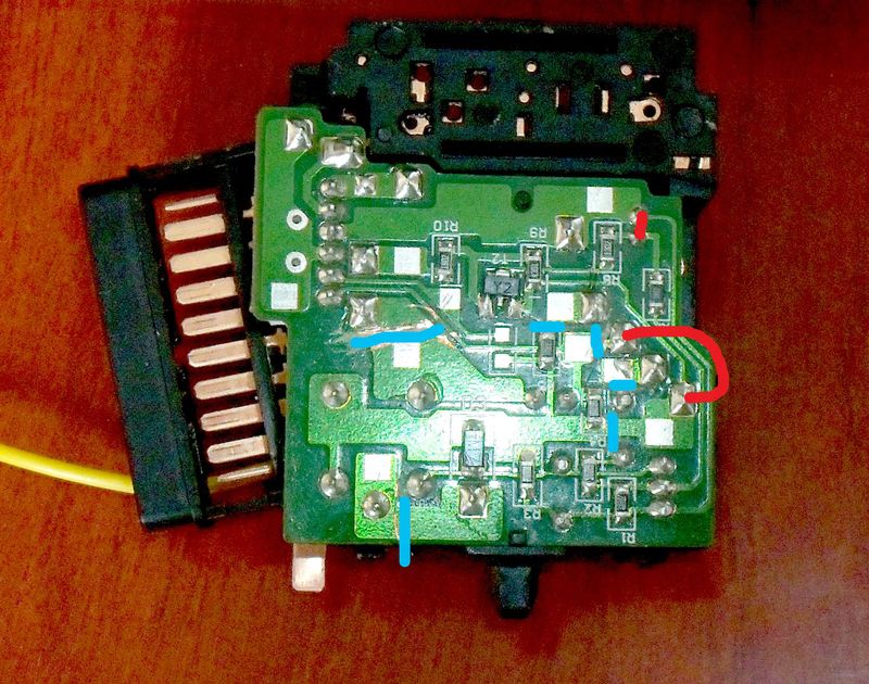

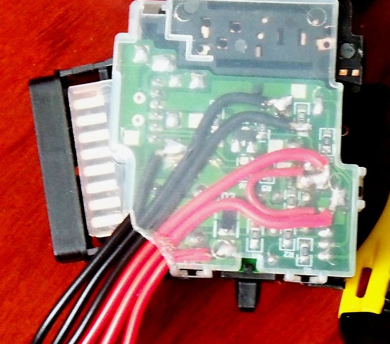

решил что могут быть небольшие утечки питания и отключил стандартную релюху и её управление полностью на фото я показал голубым цветом где перерезал дорожки а перемычки красные

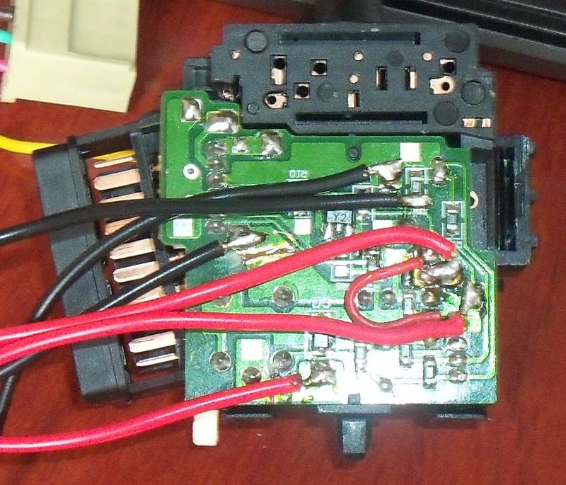

далее пайка - за качество сильно не судите - паяльник маломощный 25 ват а провода взял толстые

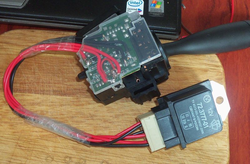

протянул провода через угол
ну и результат всех стараний
далее проверка на авто - всё работает отлично: 0.5 сек до взмахов вполне хватает чтоб не ёрзали по сухому
если забыть во включённом прерывистом режиме(это у меня часто случалось на жигулях) то ничего страшного не происходит - аккум не садит, дворники не ёрзают, после прихода в авто и заводки прерывистый режим не включается(напомню если он таки включен) - так можно и неделю ездить до следующего дождя - чтоб прерывистый режим включить надо включить или выкл.- вкл. дворники
Ну и выбор релюхи от волги или газели не случаен -
вопервых есть ухо для крепежа
2) цена 57 в сапсане(киев)
3) импульс для срывания с места дворников длиннее - на жигулях это было очень критично, особенно зимой - когда дворники становятся медленными - импульс реле 723.3777-01 был очень коротким и дворники подымались только на пару см. а волговский 72.3777-01 - отлично работал (почему я это знаю - нечаяно сделал КЗ и спалил релюху 723.3777-01 - вот и поставил от волги)
ну и третье - колодка подключения убобней - не надо ничего изобретать как на 723.3777-01

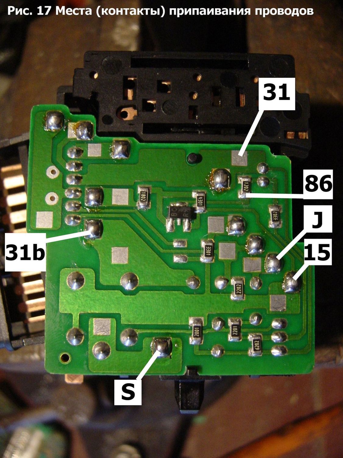

просматривая своё соопщение понял что не хватает одного фото - оно не моё а с другого сайта автор AURA
