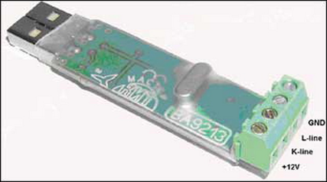

Здесь адаптер. Программы например: OBDTOOL, VAGTool, VAG-COM, OBD-DIAG. Программа подбирается опытным путем под конкретный адаптер. Это все из бюджетного варианта, можно и профессиональное что нибудь купить, но я считаю что нет смысла, бюджетного варианта вполне хватает.
С моим адаптером работает, OBDTOOL для двигателя, VAGTool для ABS, с подушками пока не законектился.

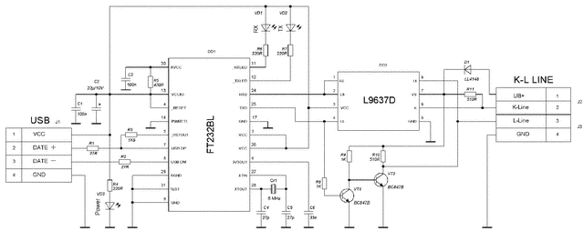

А вообще, схем адаптеров в интернете полно. Можно самому спаять.

Набираешь в поисковике - схема адаптера k-line. И будет Тебе счастье.

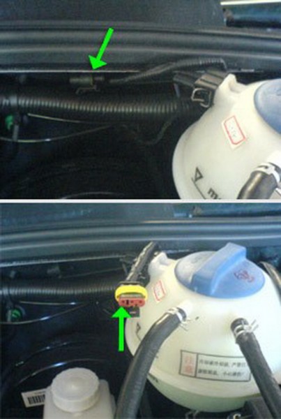

У меня на 6000 загорелся. Позвонил знакомому автослесарю (который любит Амулеты). Он сказал, следующее: В софте бортового компа прошито, что 1е ТО нужно проходить после 5тис. пробега, и дабы владелец не забыл о необходимости прохождения ТО - загорается датчик. Посоветовал заехать в автосервис, что-бы его обнулили.
Я поехал в автосервис. Электрики ехидно по-улыбались и сказали, что нужно диагностировать. В результате диагностики выяснили, что повреждён кабель датчика детонации и этот датчик нужно менять. Естественно - повреждение кабеля - не гарантийный ремонт и обошлось мне это в 500 грн.
Но вот что интересно, кабель был подрезан, а не перетёрт, причём подрезан давно, потому что места среза были покрыты въевшейся грязью. Возможно его резанули ещё при установке - не знаю. Но за пару месяцев до того, я в этом же СТО проходил первое ТО (на 2000) и судя по списку услуг - перебрали всю машину и обошлось мне это в 800 грн. Однако подрез кабеля - не заметили!?

Только, пока не знаю, как его к автомобилю подключить?
А чего непонятного? Есть же схема и рисунок.

Сегодня встречался с Санек555, кинули провод к-линии и массы на его машину, отключили мозг его машины, и этим его бортовой комп потестил мою машинку... оказался не лямда, а датичик дитонации. Проблема была описна ранее. Появилась после попадания в яму. Думаю просто клема слитела. У товарища на калине была такая проблема. В общем гадать на кофейной гуще это круто... к шаману в бубен стучать тоже, но скажу мало помогает. Или покупать себе маршрутный комп, или искать у кого он есть, или платить денежки (не малые) и снимать лопшу.
